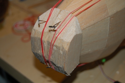

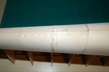

Quelques photos prises la semaine derniere:
Pour plaquer les panneaux, j'utilise des punaises et des elastiques. Ca marche bien ... Les punaises toutes seules, j'ai pas reussi a vraiment plaquer le coffrage
Les elastiques c'est fantastique ... Wink
Et voila le fuselage ... A l'heure actuelle, le coffrage de l'avant est fini. Il ne me reste plus que 3 panneaux en face des servos a coller, je le ferai plutard quand j'aurai recu mon recepteur et teste grossierement les neutres des servos.
Thomas

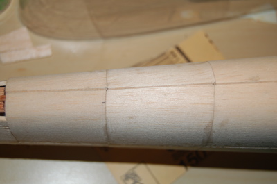

Deux petites photos pour ce soir ...
Le collage du bloc pour le nez, degrossit au cutter (j'aime vraiment beaucoup les elastiques Very Happy)
Et puis la, a la mode avant/apres:
AVANT
APRES
Resultat assure, merci Vincent pour ce conseil avise !!
Vous en avez reve, Vincent l'a conseille ... Wink
Thomas

MessagePosté le: 27/02/2007 16:29    Sujet du message: Répondre en citant
tes photos c'est les trous qui ont disparus avec l'eau?
Sur mon Musger, je trouve que ça ne se voit pas assez les panneaux, surement trop poncé Embarassed
par contre le Harbinger c'est mieux
je crois que l'idéal pour avoir vraiment l'effet, ce sont les panneaux en ctp, prochaine réalisation (s'il y a) ce sera comme ça

MessagePosté le: 27/02/2007 18:19    Sujet du message: Répondre en citant
Oui, ce sont les enfoncements laisses par les punaises qui ont disparus ... Car j'avais un peu abuse avec les punaises ... La tete des punaises avait marque le balsa ...
Maintenant, on ne voit plus rien avec la methode: mouillage + sechage au fer a entoiler ... Wink
C'est magique le balsa ...
