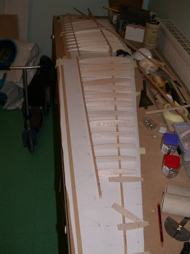

Tiens au fait, ça avance tranquillement. Je suis en train de faire la 2iéme aile. Pas de grande différence avec la 1ere si ce n'est que je suis bien sur l'aile gauche Very Happy
Par contre, comme le plan de travail est fait, au lieu de faire les 2 panneaux d'aile, puis de les assembler, là, je monte l'aile d'un coup.

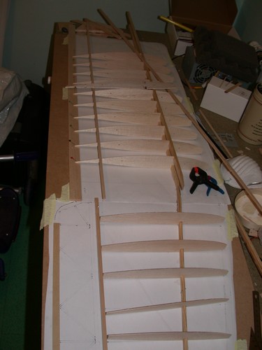

Le Minimoa avance tranquillement. Je suis toujours sur la 2iéme aile. Je la construit comme la premiére Laughing donc pas de nouvelles photos.
J'espére arriver prochainement à la mise en croix.
