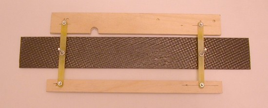

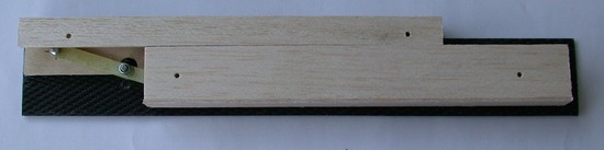

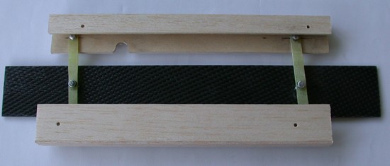

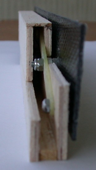

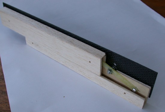

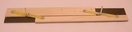

Et un AF, un !
La fabrication d'un af m'a pris un peu prés 3 semaines... Ca, c'est pas de la grande productivitée
Le mécanisme est ok maintenant. Ca devrait étre plus rapide pour le second. Il faut vraiment bien percer toutes les piéces symétriquement, sinon, ca coince. Les plaques en époxy, je les ai refaites 3 fois...
Le bati (la plaque de carbone faite maison ) sera collé sur les longerons. Les axes du milieu sont en dia 3 avec ecrou nylstop, ceux qui tiennent les af, en dia 2 et les écrous sont soudés (merci vincent pour le tuyau ). |

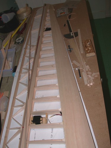

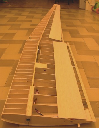

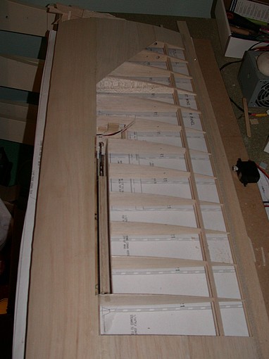

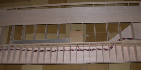

Malgrés le peu de temps que j'ai en ce moment et la fatigue de cet hiver j'ai un peu avancé sur l'aile. Les coffrages sont posés:
Le servos d'ailerons sont en place:
J'ai prévu de pouvoir les enlever facilement. 2 servos par aileron c'est une premiére pour moi...
L'aérofrein est en place ainsi que le logement du servo:
Et enfin, on peut voir sur les photos l'avancement de l'aileron. C'est là que j'en suis. L'autre aile devrait aller plus vite. je découpe les piéces en double
 Minimoa Made in France ! |
