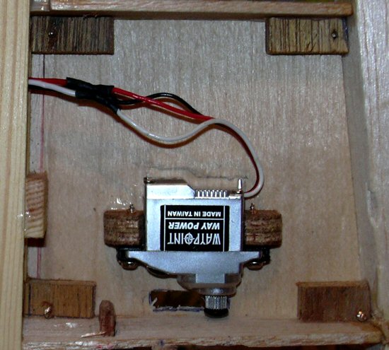

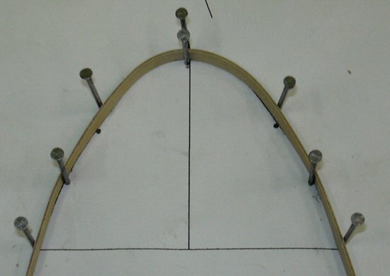

MessagePosté le: 28/02/2007 13:53    Sujet du message: Répondre en citant
Merci Laurent ( vrai que les etudes prennent un petit peu de temps , beaucoup plus que quand j'avais commencé le dopp ) .
Voila comme promis des photos :
L'installation d'un servos d'aileron :
et au possage la formation du patin et d'un arceau de verriere avec une metonde assez rapide :
Yacine

MessagePosté le: 28/02/2007 14:30    Sujet du message: Répondre en citant
ya du boulot sur la verrière, interressant a faire Wink
tu les as faite les vitrines a roulements à bille?
MessagePosté le: 28/02/2007 17:50    Sujet du message: Répondre en citant
bonjour Yacine,
Voilà un planeur qui avance ! Si je puis me permettre un petit conseil, tu devrais mettre un plus grand nombre de clous ainsi ta forme serait plus régulière au niveau de la courbe, en contrecollant à la colle blanche après mouillage des lamelles de CTP fin deux ou trois épaisseurs tu réaliserais ainsi un lamellé-collé très résistant. j'utilise des clous très fins
et solides,( de tapissier, je crois... ) en 35mm de long et 8/10è d'épaisseur qui se plantent très facilement le long du dessin sans déborder du trait, ce qui permet un positionnement précis

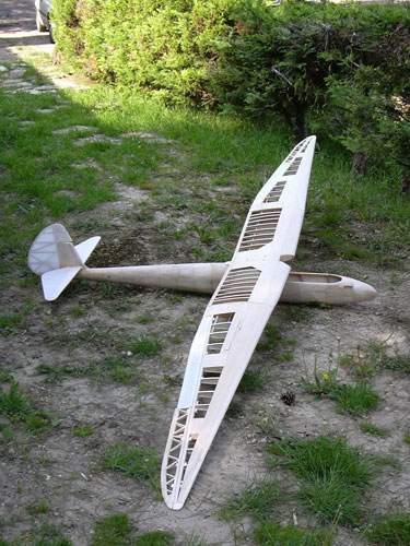

MessagePosté le: 21/04/2007 10:37    Sujet du message: Répondre en citant
Et voila le travail qui a été fait ces derniers temps :

MessagePosté le: 21/04/2007 11:05    Sujet du message: Répondre en citant
Super Yacine ! Ton planeur est vraiment très beau [clap] [clap]
MessagePosté le: 21/04/2007 11:08    Sujet du message: Répondre en citant
houlà, t'as vraiment bien avancé! hé hé, moi je le verrais demain Wink
MessagePosté le: 21/04/2007 20:28    Sujet du message: Répondre en citant
Super Yacine,
Il va avoir de la gueule ce planeur Very Happy
Bravo pour ta tenacité [clap] [clap] [clap]
A+Christian
MessagePosté le: 22/04/2007 21:16    Sujet du message: Répondre en citant
Allez Yacine, tu tiens le bon bout, il fauit qu'il soit à Rétroplane !!!
MessagePosté le: 23/04/2007 05:22    Sujet du message: Répondre en citant
oui c'est sûr qu'il sera prêt, le gros travail qui reste a faire, c'est la verrière, Yacine l'a apporté hier à la journée remorquage, et il y a du monde qui l'a regardé et qui n'en revenait pas du travail qu'il a fait, partir juste d'un 3 vues et avoir mené ça jusqu'au bout, balaise le Yacine Wink
on s'en lasse pas de voir les AF , en arrière plan je vous deviner...
