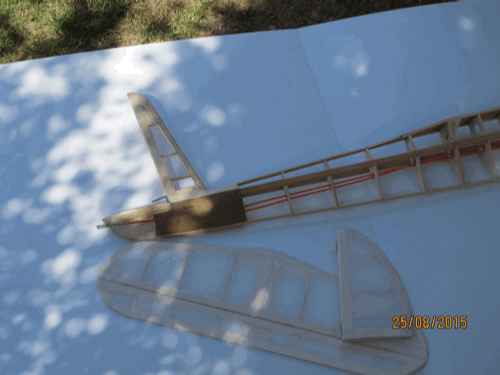

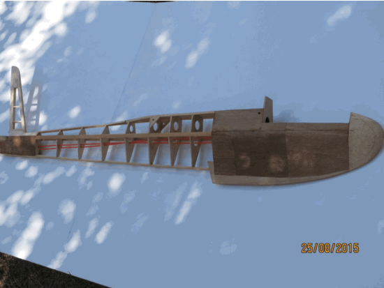

Notre cormoran est en bonne voie, fuselage terminé à entoiler, star et dérive terminées.
Manquent plus que les ailes...

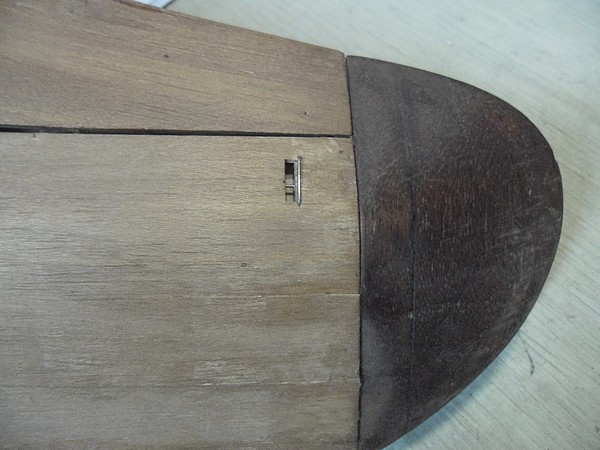

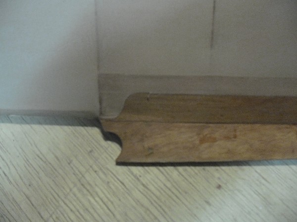

Pour un lancer au sandow: position et nature du crochet ?
Crochet de remorquage peut être ? en as tu l'expérience avec le tient?
Cordialement
Âge: 78 Balance
MessagePosté le: 26/08/2015 12:25    Sujet du message: Répondre en citant
A oui, ça avance bien.
Crochet de remorquage, j'en ai fait un, c'est une petite corde à piano actionnée par un servo qui coulisse dans une gaine. J'ai fait une petite fente sur le coté du fuselage, sur la photo tu vois l'ouverture et la corde à piano. Tu passes la boucle dans la fente, tu actionnes le servo et le tour est joué. C'est très simple et ça marche bien.

Le treuillage, je n'en ai jamais fait donc je ne peux pas te renseigner. J'ai simplement fait une sorte d'encoche à l'arrière du patin mais j'ai peur qu'il soit placé trop en arrière du CG.
