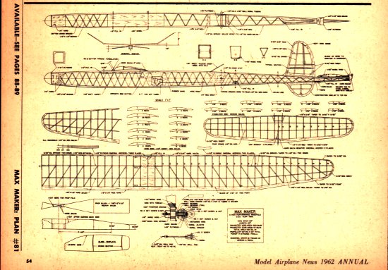

 Document MRA n° 271 octobre 1961
Par contre le plan du modèle est plus net. Envergure de 1,25m, longueur de 1,10 m, hélice de 630 de diamètre à petit pas mais variable en vol par déformation des pales, profil de l'aile le classique Naca 6409, centrage à 60%.

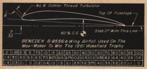

Merci Jean-Marie pour l'info concernant le profil utilisé, car dans le MRA
(texte de Jacques Morisset) et Modèle Magazine (texte de Marc Cheurlot) il est mentionné profil Naca 6409.
