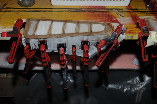

Frank Albrecht
Inscrit le: 09 Juil 2007
Âge: 60 Vierge
MessagePosté le: 24/02/2011 09:17    Sujet du message: Répondre en citant
Salut Stefan,
moi aussi, j'avais entoilé des planeurs avec de la soie pongé. C'est pas chère est c'est très légère, mais ça déchire facilement. J'avais des taches blanches causé par l'enduit tension.
Faut mettre au moins 5 couches de l'enduit tension pour que ça ne détend pas dans un climat humide.
As tu fait des expériences avec cette méthode d'entoilage?
Bonne continuation!
Frank
Stefan Hunziker
Inscrit le: 25 Fév 2010
Localisation: Genève
Âge: 55 Balance
MessagePosté le: 24/02/2011 15:43    Sujet du message: Répondre en citant
Bonjour Jean -Marie
non, je ne cherche pas le label Bio 'Very Happy' - mais dans les magasins modélistes on trouve souvent que de la soie synthétique qui marche pas très bien - ou alors s'est des bouts trop petits - chez www.spycher-handwerk.ch la soie est vendu au mètre en différentes largeurs et grammages.
Frank, c'est vrai, ça peut se déchirer, mais avec l' aile haute du Mösch, le contacte avec les herbes dur devrait se limiter aux bouts des ailes.... j' ai déjà entoilé mon sperber junior ( http://www.retroplane.net/forum/viewtopic.php?t=3049) comme ça et je n'ai pas eu des problèmes avec l'humidité mais c'est vrai que le sperber junior n'est pas en soie transparent nature. la seule déchirure qui m'est arrivé était du a un trolley que on utilise pour le décollage au remorquage et qui a rebondit juste au mauvais moment..... je pense que pour éviter les taches blanches, il est très importante de passer une couche de vernis synthétique comme dernière couche. mais attention, il faut bien laisser sécher le vernis de tension pendant une ou deux semaines avant la pose du vernis synthétique, ce n'est pas le même système de solvant!
merçi pour vos encouragements!!!
Stefan

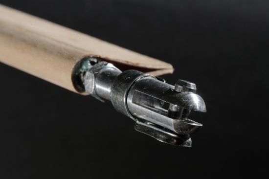

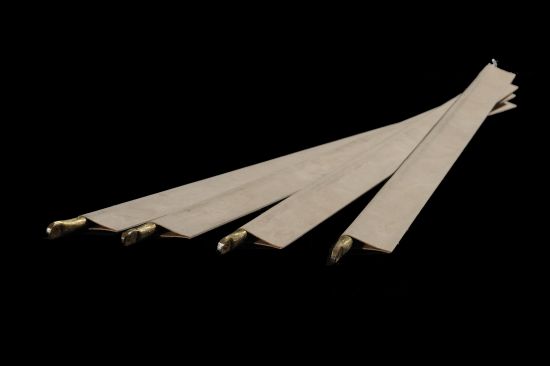

ce weekend, je me suis attaqué aux haubans. j' ai opté pour la solution suivante: a l'intérieure, il y a un tube en "bois d'ébène" Wink caché dans le ctp 0.6mm roulé. coté aile, des tubes en laiton aplatie et percé servent d' attache, coté fuselage, des chapes en alu faciliteront le montage-démontage des ailes.
les 4 haubans
coté aile
coté fuselage

Ils sont très bien les haubans.
Où est-ce qu`on peut acheter les tubes en bois d`ébène MDR MDR
Walter
MessagePosté le: 02/03/2011 21:34    Sujet du message: Répondre en citant
C'est quoi ces chapes noires?
Âge: 67 Cancer
MessagePosté le: 02/03/2011 22:42    Sujet du message: Répondre en citant
Si mes souvenirs sont bons , tu trouves ce type de chape dans le materiel pneumatique pour fixer des verins [humm]
MessagePosté le: 03/03/2011 06:13    Sujet du message: Répondre en citant
Noires? je les vois couleur alu, elle se trouvent en magasin de modelisme
MessagePosté le: 03/03/2011 10:51    Sujet du message: Répondre en citant
Laughing c'est le cerveau qui interprète la couleur, la couleur du fond sans doute et la prise de vue macro qui change la perception de l'objet, j'en ai jamais acheté des comme ça...
Je suis allé voir chez un revendeur, le prix ! Shocked
Stefan Hunziker
Âge: 55 Balance
MessagePosté le: 03/03/2011 19:02    Sujet du message: Répondre en citant
Bonjour et désolé de ne pas avoir répondu, mais je suis en déplacement pour le travail (quelques courses de ski à photographier....)
ce sont des chappes en alu, trouvé pour 2,5€ la pièce à la foire de Friedrichshafen. je pense que 10€ pour faciliter le montage du planeur sur la pente - ça va.....
pour Walter: les tubes en " bois d'ébène" - ça pousse dans l'usine de R&G en Allemagne....Laughing

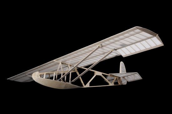

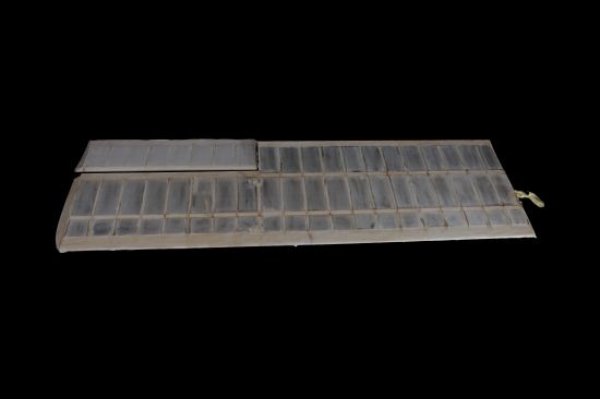

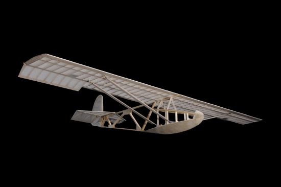

MessagePosté le: 13/03/2011 19:18    Sujet du message: Répondre en citant
Bonsoir
Après 5 couches de vernis de tension - voici le résultat.
Entre temps les servos sont arrivé et je vais enfin me mettre à les installer dans le fuselage - pas mon travail préfère ....
mais monter la mösch une premiere fois et voir ce que ça donne est motivant....
une fois les servos monté, on ferme le fuselage et on va voler....
MessagePosté le: 13/03/2011 19:22    Sujet du message: Répondre en citant
Super ton Mösch Stefan [clap] [clap] [clap]

MessagePosté le: 28/03/2011 18:54    Sujet du message: Répondre en citant
Salut Stefan,
hier, j'ai entoilé la dérive de mon planeur avec de la soie pongé.
J'ai mis deux couches de vernis collant sur le bois (coffrage, bord de fuite), après sechage, j'ai mouillé la soie dans une serviette et je l'ai mis sur la derive sans aucune plie. J'ai collé la soie avec une troisième couche de vernis collage, après sechage, super bonne tension, résultat parfait.
Mais c'est juste pour l'introduction...
Le soir, j'ai mis la première couche de l'enduit tension: Le résultat après sechage: La catastrophe!!! Des plies partout, un vrai paysage montagnard. Après une deuxième couche, c'est un peu mieux, mais c'est loin d'un résultat pour être content.
C'était quoi, ma faute?
Je te remercie pour ta réponse!
Frank
MessagePosté le: 28/03/2011 20:48    Sujet du message: Répondre en citant
Peut- être encore 3 couches, Stefan en a passé 5 ! ??? Wink
MessagePosté le: 29/03/2011 05:50    Sujet du message: Répondre en citant
Salut Frank, j'aurais tendance à penser que tu ne l'as pas assez tendu à la pose. Mais c'est capricieux comme matériaux la soie, j'ai déjà eu d'excellent résultats et selon la soie utilisé aussi de très mauvais, la qualité de l'enduit de tension y fait aussi, quelques fois ça met plusieurs jours à prendre la tension, mais j'ai déjà eu le même cas que toi, soie qui se détend et qui ne s'est jamais retendue, avec le sèche cheveux on arrive à la tendre, mais en général elle se redétend dès que l'air est humide. Il me semble que tu as déjà utilisé la soie avec succès sur ton AV36?
Stefan Hunziker
Âge: 55 Balance
MessagePosté le: 29/03/2011 13:04    Sujet du message: Répondre en citant
salut frank
la 3ième couche, ou la couche collage comme tu l' appelles, il faut la mettre que la ou la soie et en contact avec le bois. après séchage, quand tout était bien tendue comme tu écris, il faut mettre une 4ième couche, mais seulement la ou la soie n' est pas en contact avec le bois. seulement quand cette couche est bien sec, tu peux commencer à mettre des couches sur l' entier de la surface.
j' espère que ça aide
a+
stefan
Frank Albrecht
Âge: 60 Vierge
MessagePosté le: 29/03/2011 20:30    Sujet du message: Répondre en citant
Salut,
et merci pour les informations. C'est vrai, j'ai déjà entoilé trois planeurs avec ce matériel. Je me rappelle d'avoir eu des petits problèmes, mais finalement ça tendait toujours bien, sauf dans l'air humide, le soir par exemple.
Peut-être c'est comme tu l'a écris Stefan, que j'ai passé la quatrième couche sur le bois, ça éxpliquerait la détension.
Avez vous passé la soie avec un fer à repasser avant de la poser et coller sur le bois? Moi, j'ai fait...
Ça m'énerve, il faut que je fasse d'autres essais.
Sur la dérive, une couche d'enduit tension fait 1 g, en passant 5 ou 6 couches, on ne gagne rien en comparaison à l'entoilage en Diatex1000
Je ferai des photos de la dérive le vendredi
A+,
Frank
MessagePosté le: 30/03/2011 05:25    Sujet du message: Répondre en citant
Et ben voilà l'explication, moi aussi j'ai déjà fait cette bétise Confused j'avais un vieux coupon de soie froissé et j'avais voulu la repasser avant la pose, et jamais elle ne s'est tendue, mais je n'ai pas jeté le coupon et je m'en suis resservi pour maroufler les surfaces pleines, fuselage... je pense que l'explication est simple, en repassant la soie tu la rétracte, donc quand tu la pose elle n'a plus de pouvoir de retractation, un peu comme si tu rétractais déjà le diacov avant de le poser, ce serait fichu
Stefan Hunziker
Âge: 55 Balance
MessagePosté le: 30/03/2011 09:18    Sujet du message: Répondre en citant
Salut Frank
pas besoin de repasser la soie, mais bien mouiller (pas juste humidifier) et bien tendre.
Je l' attache avec un scotch "paintre " (Abdeckband) coté bord d' attaque et je le tire vers le bord de fuite. la, je mets des gros pinces en plastique de menuisier qui par leur poids tendent la soie.
avant de poser la première couche, je laisse sécher (et tendre) un peux la soie.
