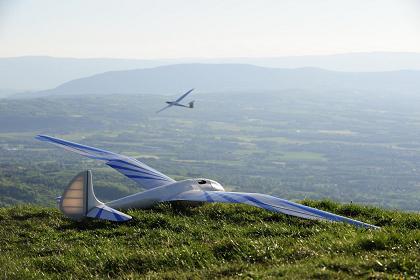

Bonjour à tous les Retroplanistes!
je me présente vite fait: Stefan Hunziker, 40 ans dont 30 ans de modélisme RC. J' habite à Genève depuis 15 ans et j'ai grandi à Bern. je viens de terminer un Sperber Junior d'après un plan du VTH Verlag après deux hivers de construction. (en été je vais voler....)
hier, le Sperber Junior à enfin fait son premier vol au Mt. Salève.
voici quelques photos du premier vol. les photos de la construction suivront dans les prochains jours.....

Bienvenu Stefan ,
Belle pente avec de l'eau sous la quille ,beau temps et surtout un beau planeur [clap] .
Je pense qu'on serra plusieurs a attendre les photos de la construction Wink

MessagePosté le: 25/05/2010 12:18    Sujet du message: Répondre en citant
Des photos qui vont faire plaisir à Laurent B Very Happy
Trés beau planeur Very Happy ah ces ailes en mouettes [baaave]
MessagePosté le: 25/05/2010 17:37    Sujet du message: Répondre en citant
Un autre Stefan donc, bienvenue sur Rétroplane
Qu'il est magnifique ce planeur...Laurent appréciera en effet
Quant à moi : "Ah, ces ailes en mouette..."

Salut,
La pente me semble être celle du Salève.
Stephan, ... ne serais-tu pas photographe pro ?

christian
merci pour les compliments pour les photos - mais c' est pas moi qui les a fait - j' étais occupé avec le pilotage.....
la premiere photo était pris par laurent b. les autres par roland l.

C'est que ce cachottier (et quasi voisin) ne m'avait évidemment rien dit ! La tradition du secret bancaire genevois sans doute..
Alors autant dire que lorsqu'il a sorti le planeur du coffre de la voiture ça m'a fait forcément quelque chose..
Pour ne pas lui oter la primeur des commentaires en voici 2:
-il est beau
-et il vole bien
...et on a bien trinqué à ton succès lundi soir... [clap]

Stefan, sur la première photo du premier post, quelle est la "finition" stp ?
