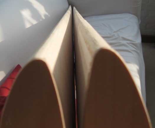

Construction basique des ailes. Rien de spécial pour le moment.

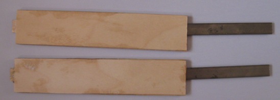

Préparation des clefs d'ailes.
Pour des planeurs au vol calme et tranquille, je suis encore un adepte des clefs plates. En cas d'atterrissages chahutés, (ce qui ne m'arrive jamais ) les ailes basculent vers l'avant et ainsi on évite de la casse au niveau du fuselage.
Cela m’a permis de sauver les ailes de mon Sohaj, qui avait la mauvaise habitude de décrocher violemment au début. (Problème que j’ai résolu après avoir corrigé le calage).
Le fuselage est étroit et je ne sais pas encore comment je vais fixer le tube pour les clef dans celui-ci. Je n'aurai pas assez de place pour mettre les 2 clefs dans 1 seul tube. Si je met 2 tubes, l'un derrière l'autre, je dois prévoir un petit décalage dans les ailes.
Malheureusement cela n'est pas bien expliqué sur les plans.

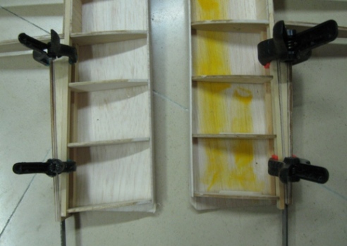

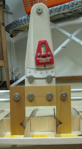

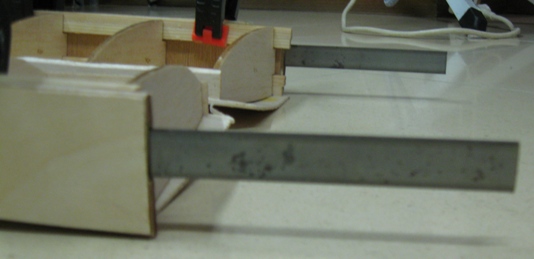

Préparation de la fixation des clefs d'ailes. Montage à blanc.
Vérifier le dièdre qui sera entre 3 et 4 degrés.
Pour cela je vérifie que les clefs soient bien horizontales après avoir placé des supports sous l'aile, suivant le dièdre choisi.

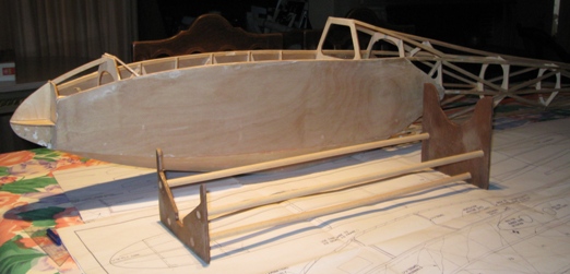

J'ai également construit un ber pour le fuselage.
Harold |

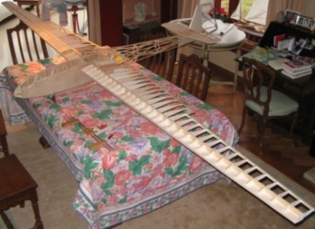

La suite.
Les clefs d'ailes ont été collées dans les ailes.
Avec le bon calage pour la flèche inverse.
La découpe pour le montage de la prise informatique est prévue. Un bloc en bois dur pour visser le crocher pour tenir les élastiques de maintien des ailes. Les trous de passage des câbles électriques dans les nervures.
Découpe dans le fuselage pour le passage de la clef d’ailes. En 2 parties, car j’aime d’avoir une longueur suffisant pour chaque ailes.
Avant collage de la partie centrale, montage à blanc.
Tout est bien vérifié et contrôler. Tout est assez correct.
Calage = 1.5 degré.
Dièdre = 3 degré par aile.
Petite différence de +/- 1 degré entre l’horizontalité du plan fixe et des ailes. A corriger avant collage.
Il reste à finir le coffrage du D-box. Ensuite les AF. Le câblage des ailes. Le cockpit et son aménagement.
Ensuite recouvrement et décoration.

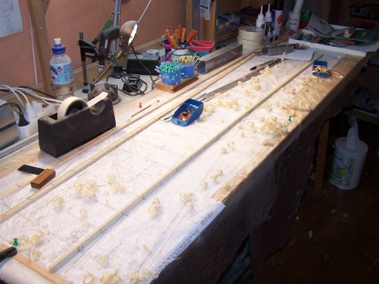

What I mean, is that some components are not easily available on the continent.
Especially the main wing spars, ½” x ¼” is my major concern. (And that need to be tapered.)
I found Ramin spars in the local DIYstore, with following dimensions 18 x 8 mm.
I don’t know how which tools I need, to reduce this spar to the required dimensions.
How did you with these ![[humm]](images/smiles/humm.gif) spars?
Harold

I've just had the same problem finding suitable spar material for my Minimoa.
(In the UK we call wing longerons "spars" and fuselage longerons... er, "longerons")
I had to buy 18mm x 8mm ramin and cut it down to 12mm x 6mm on my table saw.
I then tapered the spars (longerons) from 12mm to 6mm using a David plane and a Permagrit block.
I was surprised how quickly it went.

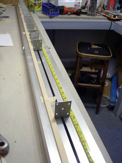

Posté le: 07/02/2010 23:16 Sujet du message: |
The hard bit is getting the spar straight so that you can draw the taper line on it. I've found another use for my super-jig in this regard...!
You have to be careful with Ramin, I used to use it all the time untill I noticed that the quality was becoming poor, with the wood being brittle and dry. Pine might be a suitable alternative if you can find some close-grained and free of knots. I have used it in the past.

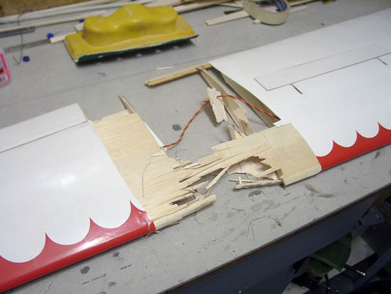

Last week I broke my Bergfalke when I launched with the ailerons reversed when trying out some new radio gear. The ramin spars have given good service over the years, but as you can see, in a catastrophe, they tend to shatter on impact...
 cw |
| Revenir en haut de page |
Paul ELLIS Fidèle Posteur
Inscrit le: 24 Oct 2007
Âge: 79
Posté le: 08/02/2010 08:22 Sujet du message: |
Nice jig!
I had to pin mine down to a line drawn on the bench and use a 2m spirit level.

Sorry about the Bergfalke.
I'll have to try and avoid crossed ailerons.

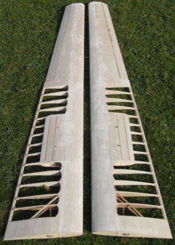

Posté le: 17/03/2010 22:12 Sujet du message: |

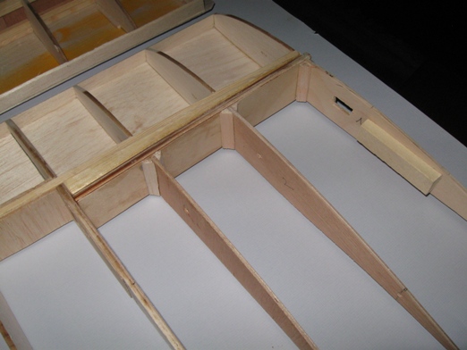

Quelques nouvelles au sujet de la construction du Bergfalke.
J’ai été fort occupé les dernières semaines par une série d’évènements et d’activités. Donc ralentissement inévitable.
Ensuite j’ai été un peu découragé par 2 problèmes de construction.
J’ai découvert que mes ailes sont ne sont pas parfaitement droite. Alors que j’ai déjà construits plusieurs modèles, je découvre que mon chantier est légèrement incurvé. (problème de vieillesse ? Humidité du local + chauffage ?) J’ai essayé de redresser les ailes en les humidifiant et en les remettants sur une surface bien plane, avec des poids. Rien à faire. Le longeron est bien solide et il n’y a plus moyen de le corriger.
Tant pis on laisse comme cela. C’est le bout de l’aile qui remonte un peu. Cela devrait encore voler correctement. Enfin on espère.

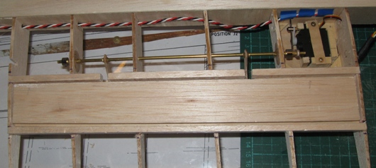

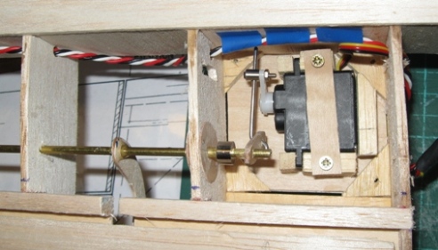

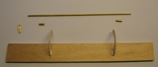

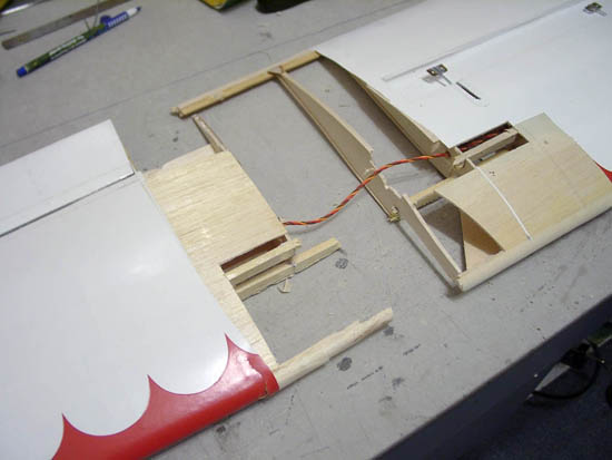

Ensuite, j’ai du longtemps cogiter pour construire mes aérofreins. Au départ, cela semble enfantin et puis on découvre que ce n’est pas évident. Egalement peu d’exemples sur le site.
Voici comment j’ai résolu le problème.
2 tubes de laitons qui s'emboitent. Renforcement au niveau de la nervure.
Finalement il n’y aura des AF qu’à l’extrados. J’ai peur des atterrissages dans des herbes hautes. Et je veux qu’ils montent haut, à la verticale. Il faut que cela soit efficace.
Fonctionnement.

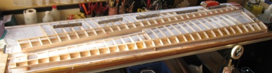

Posté le: 18/04/2010 17:14 Sujet du message: |

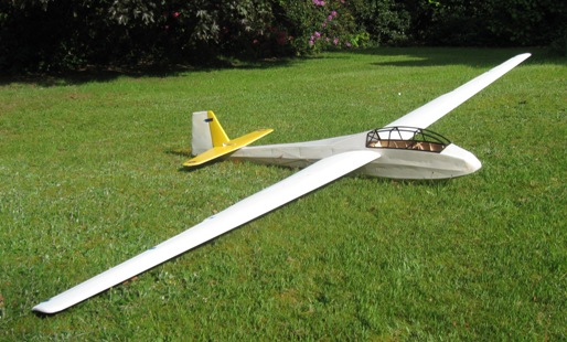

Dernières nouvelles.
Les 2 ailes sont terminées. Prête pour l’entoilage.
850 gr / aile. Correct pour un 4 mètre.
Encore 2 mois pour terminer le fuselage + déco, + peinture.
Harold |

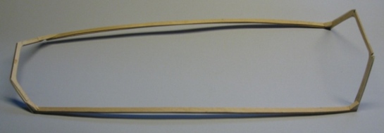

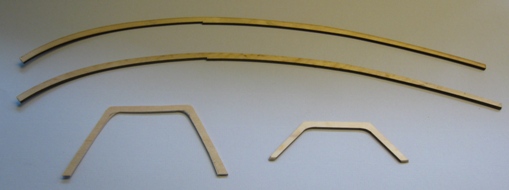

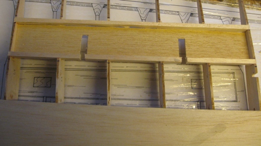

Posté le: 08/05/2010 09:50 Sujet du message: |
La construction continue à petit pas.

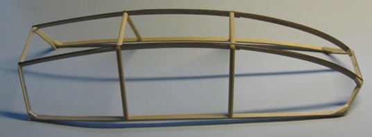

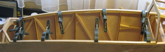

Préparation des éléments pour le cadre de la verrière.
Deux languettes en CTP sont collées sur l’assise du fuselage de façon à épouser la cambrure de celui-ci.
Ensuite collage des autres éléments. Au début tout est délicat et fragile.
Au final le squelette est déjà rigide.
Reste à poser les derniers renforcements. Peinture pour simuler l’aluminium.
Ensuite les charnières et pour terminer le rhodoïd.

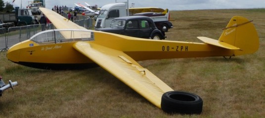

Il s'agit d'un ancien planeur Belge. Donc cela me semble évident comme choix.

Moi, je viens de souder le cadre de la verrière de la Meise, j'éspère que j'arrive à un résultat aussi bien venu que le tien.

Jolie verrière, Harold, c'est une des parties du planeur qu'il faut fignoler, et tu l'as réussie, c'est du beau boulot !!! ' '
Bon courage pour les finitions, tu tiens le bon bout !!

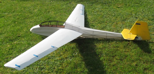

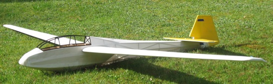

J'ai enfin un peu plus de temps et donc la construction du Bergfalke a bien progressé.
L’entoilage est terminé. Solartex pour les ailes et les empennages. Diatex pour le fuselage.
Le nez est terminé, ainsi que les boites avec le plomb de centrage. +/- 400 gr. + que je ne le pensais. Pourtant j’ai construit léger.
Poids dans la configuration actuelle. 4,4 Kg. Parfait. Peut-être trop léger ?
Reste à terminer la verrière.
L’aménagement de la cabine.
Peinture.
J’ai fait un essai au pinceau, sur l’empennage, avec une laque acrylique. Deux couches sont suffisantes. Impeccable, pas de trace du pinceau.
Il sera certainement prêt pour Retroplane.
Harold |
