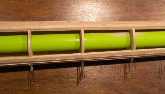

MessagePosté le: 25/02/2010 19:32    Sujet du message: on ne fait pas que dormir Répondre en citant
Salut tout le monde,
Quelques images pour monter que ça avance un peu Embarassed .

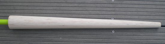

Le poutre de dérive en cours de coffrage .Tube de canne a peche de chez décat , dépolli et couples balsa leger 3mm.
Le même une FOIS fini de poncer les lattes de balsa 3mm. Et une question : faut t'il enduire le bois pour boucher les imperfections avant de coller le papier kraft ou aprés,
Et la dérive brute de fabrication , methode Vincent B [amen] ,par contre le ctp est légérement vrillé ,est qu'une fois ponce il va rester droit ou bien se tordre plus ? Ils est plaqué avec du balsa pour pouvoir poncer correctement . Pour ce qui est de la partie fixe je pense le faire en balsa 2*10 mm évidé . Il faut dire qu'elle est pas bien grande et en structure ça fait beaucoup de pieces pour pas grand chose .

MessagePosté le: 25/02/2010 19:48    Sujet du message: Répondre en citant

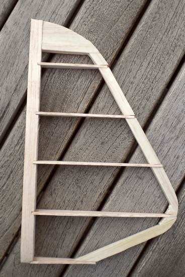

Là t'auras pas de soucis à te faire pour la solidité de la queue, plutot que le kraft, j'aurais fait un marouflage à la soie...
qu'est ce qui est vrillé? le bord de fuite? en principe, c'est quand on colle les nervures intermédiaires qu'on vérifie l'alignement en les faisant aller d'un côté ou de l'autre, mais bon doit pas y avoir grand chose? sur la photo rien ne choque, avec l'entoilage tu peux rattraper, si tu penses qu'il y a trop, tu ne peux pas décoller la base d'une des nervures et la recoller de façon à ce que le BF soit aligné

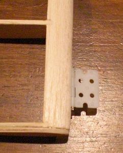

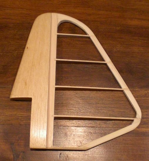

Salut a tous ,
Bon aprés un petit ponçage en regle j'arrive a un débattement de 30°,voir même un peu plus . Je joint quand même quelques photos pour avoir vos avis Rolling Eyes .
L'ensemble complet
Je trouve que le jour entre la partie fixe et la partie mobile est un peu trop grande
Les charnieres sont des classiques de chez multiplex et que j'avais sous la main .
Si vous avez des remarques n'hesitez pas a m'en faire part Confused .

MessagePosté le: 22/03/2010 05:44    Sujet du message: Répondre en citant
Si tes charnières ne s'enfoncent pas plus dans le montant de ton volet de dérive c'est normal que ton débattement soit faible, il faut que tu encastres tes charnières pour que leurs axes soient décalés, plus tu décales l'axe, plus ton volet pourra pivoter sans brider dans l'arrondi de la partie fixe

MessagePosté le: 22/03/2010 17:22    Sujet du message: Répondre en citant
Il était drôlement matinal le chef ce matin ! (05h44) Wink
Pour Tom, je rajouterai bien un petit commentaire "géométrique",
Il faut considérer ce genre d'articulation "intégrée" comme deux portions de cercles "concentriques", dont le centre doit être commun,
dans ce cas, l'un pivote dans l'autre sans problème, toujours à égale distance,
il faut donc, comme le dit Vincent, enfoncer la charnière dans le volet de dérive jusqu'à ce que l'axe de celle-ci soit au niveau du centre du demi cercle de son bord d'attaque,
c'est ainsi que tu auras le débattement optimum de la dérive.....

MessagePosté le: 22/03/2010 20:27    Sujet du message: Répondre en citant
OK
Donc si j'ai bien compris mes charnieres ne sont pas adaptées non plus a cette methode Sad . Je vais tenter de bricoler un truc en espérant de ne pas avoir a refaire cette dérive .

MessagePosté le: 22/03/2010 20:32    Sujet du message: Répondre en citant
Tu n'as vraiment pas à refaire ta dérive et tu peux garder ces charnières, il suffit de les encastrer un peu et de faire des entailles pour leur débattement, et tu met 1mm de plus de jeu entre ton volet et ta partie fixe, éventuellement tu reponses un peu là où ça talonne et tu verras que t'arriveras à gagner pas mal de débattement
regarde cette page on voit un peu l'encastrement des charnières

Aprés pour le poids final a atteindre je n'ai aucune idée ,je vais faire au plus léger . On peut toujours rajouter du poids mais l'inverse ...
Le stab est trapézoidale donc épaisseur décroissante et je crois que je vais faire une articulation simple et pas encastré ,il y a un truc qui m'echappe encore !
Le tube de queue est déja marouflé avec la soie donc le fuselage le sera aussi je pense .
Allez je vous laisse un fois Laughing et je retourne sur les découpes du stab .
