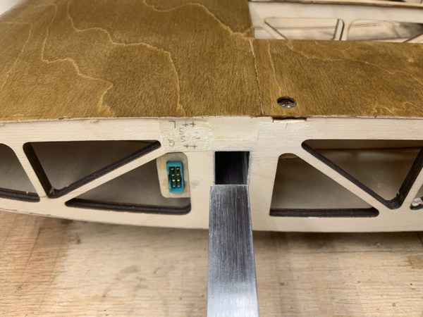

Hallo Johannes,
ob ich eins brauche weiß ich nicht Laughing ,
aber Kronfeld hatte eben dies versteckte eingebaut Wink

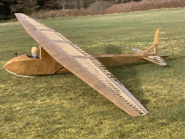

So, weiter geht es mit den Tragflächen
Wink
Gruß Olli

Très jolie cette teinte, ça va être magnifique [amen] [amen] [amen] !
Une petite question : les ailerons sont fixés avant l'entoilage ou tu les as juste remis en place pour les photos [humm] ?
Bonne continuation.
Serge

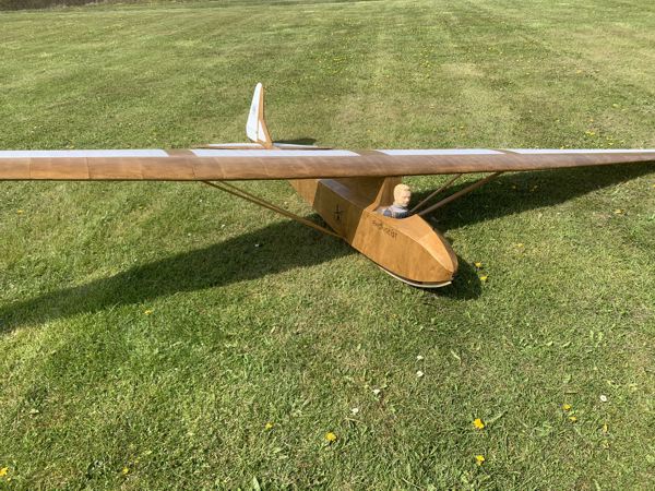

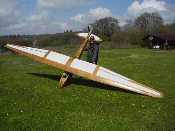

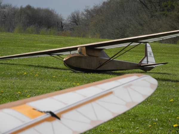

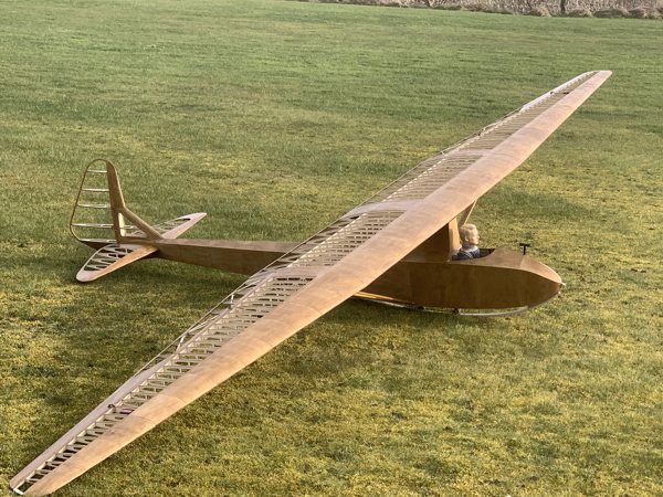

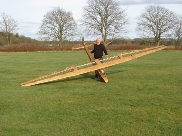

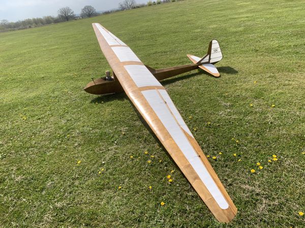

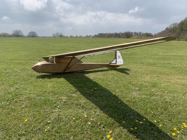

So,

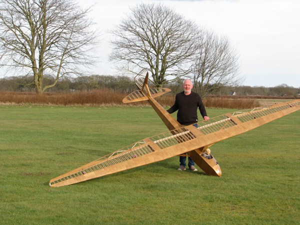

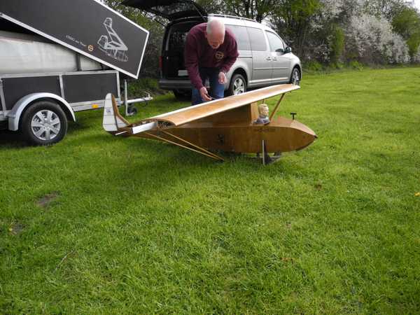

jetzt bin ich heute mal zu unserem Flugplatz gefahren um
mal ein Paar anständige Bilder zu bekommen Very Happy Very Happy
und damit man(n) überhaupt mal die Größe erahnen kann Wink
Gruß Olli
Âge: 66 Sagittaire
MessagePosté le: 10/04/2021 21:18    Sujet du message: Répondre en citant
Sieht absolut Spitze aus [baaave]
Hi Olli - das Modell ist nicht groß -
der Erbauer ist sooo klein [fiufiu] [pleurdrire]
hochachtungsvolle Grüße [amen]

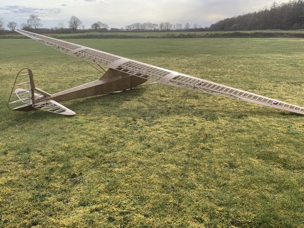

MessagePosté le: 10/04/2021 21:58    Sujet du message: Répondre en citant
Waouh [baaave] [baaave] [baaave] !
C'est MA-GNI-FI-QUE [amen] [amen] !
Effectivement, soit tu es très petit, soit le planeur est très grand Wink ...
Maintenant, il va falloir entoiler cette splendide structure Very Happy !
Bonne continuation.
Serge
MessagePosté le: 10/04/2021 23:46    Sujet du message: Répondre en citant
Comme les copains… superbe [amen]
c'est clair qu'à cette taille, ça donne une présence magnifique ; superbe construction et avec l'entoilage ça va être encore plus beau ! bravo !

MessagePosté le: 11/04/2021 10:56    Sujet du message: Répondre en citant
Grossartig Olli, and BIG [clap] [clap]
Is it still possible to launch it by hand from the slope, or do you always need a "sandow"?
Vincent (DB)

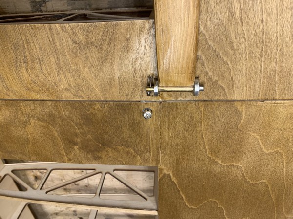

MessagePosté le: 12/04/2021 11:20    Sujet du message: Répondre en citant
Bonjour Olli,

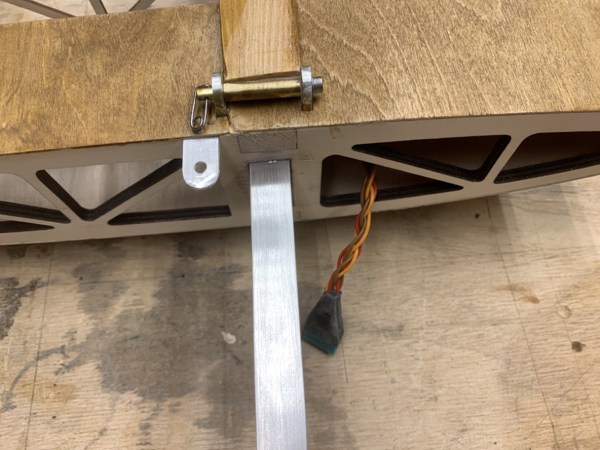

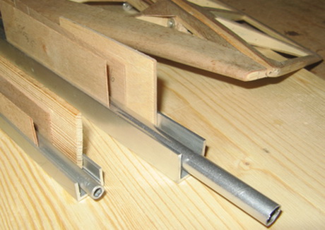

Peux-tu détailler comment les ailes extérieures sont fixées au panneau central, stp [humm] ?
Mit Google translation Embarassed :
Kannst du bitte genau beschreiben, wie die Außenflügel am Mittelteil befestigt sind?
Merci par avance pour ta réponse Very Happy .
Serge
Olli
Inscrit le: 22 Juil 2006
Localisation: Germany
Âge: 58 Verseau
MessagePosté le: 12/04/2021 12:13    Sujet du message: Répondre en citant
Bonne journée
Beaucoup de remerciements pour les commentaires Very Happy Very Happy
vielen dank für die Komentare Very Happy
freut mich das euch mein Professor gefällt Very Happy
Bin jetzt fertig mit dem Streichen, 2mal farbig, 3mal farblos,
jetzt muß ich mal schauen vieviel Ceconite ich noch habe, werde auf
jeden Fall noch etwas nachbestellen müssen Wink
Vincent,
the Professor is weight too heavy to launch it by hand ,
ca. 17kg.
Wen start it on slope do I have to take a rubber
Serge,
je prends des photos ce soir Wink
Gruß Olli

MessagePosté le: 12/04/2021 20:14    Sujet du message: Répondre en citant

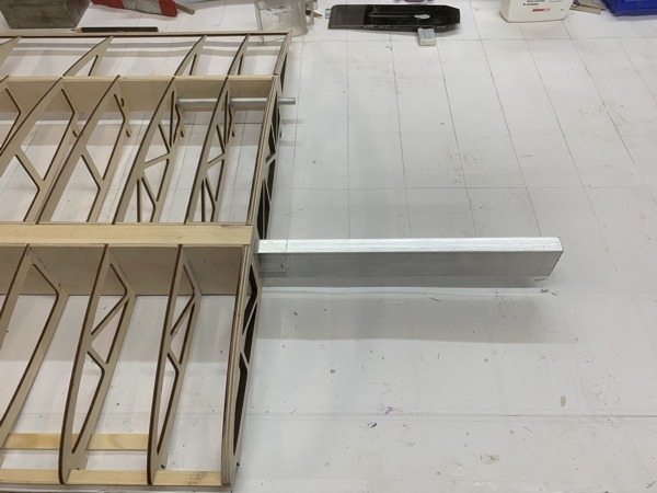

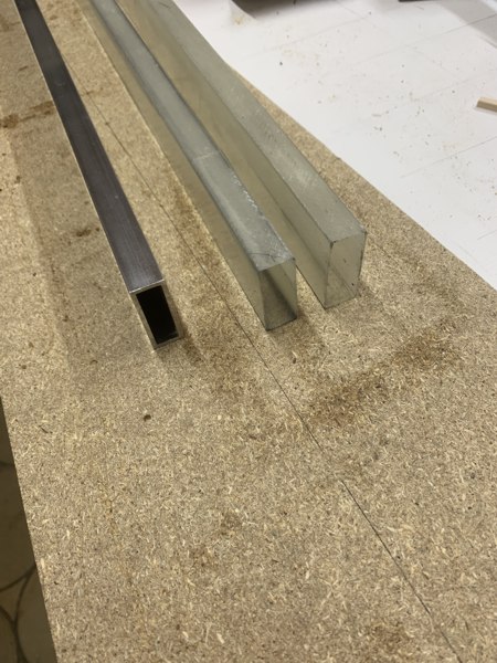

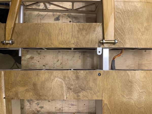

Hallo Serge
ich versuche es mal auf englisch
in the middle wing and in the outside wing
between the spar is a GFK bag installed there
stick in the aluminumpipe
the lock is a tab from alu, see here
a screw comes in there so is redy to fly
Gruß Olli
Sed
Inscrit le: 13 Mai 2015
Localisation: Villeurbanne
Âge: 59 Taureau
MessagePosté le: 12/04/2021 21:33    Sujet du message: Répondre en citant
Bonsoir Olli,
Super tes explications [good] avec les photos, merci beaucoup Very Happy !
Bonee soirée.
Serge

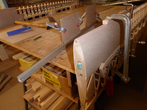

Hallo Adolf,
danke für den Tipp Wink
ich habe es mit einer verstellbaren konischen Schablone,
sprich U-Profil aus Holz welches man auch konisch
verstellen kann versucht, es hat aber trotz mehrfachen wässern`s,
Heißwasser, Kaltwasser..... bei meinem Sperrholz leider
nicht funktioniert, es ist immer gebrochen Crying or Very sad
Naja, was soll`s nun bin ich ja damit fertig Very Happy Very Happy
Gruß Olli

wenn es zu eng wird mit den Radien beklebe ich das Holz einseitig (außen) immer gerne mit Packband und fange dann erst mit dem Anfeuchten an. Mit Geduld und Wärme sollte es so auch um ganz enge Radien gehen.
Schöne Grüße

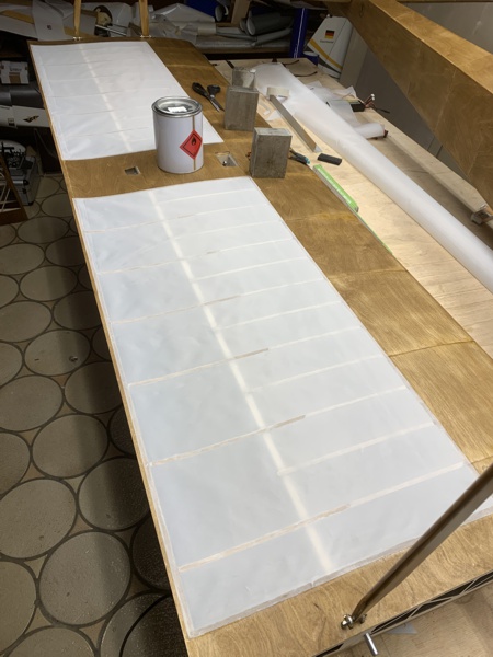

So, binn dann mal angefangen einzutuchen Wink
Wie schon geschrieben verwende ich wieder Ceconite und Aerolon
Spannlack von Friebe Wink

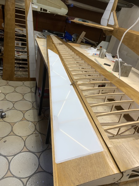

Olli
Âge: 58 Verseau
MessagePosté le: 19/04/2021 12:25    Sujet du message: Répondre en citant

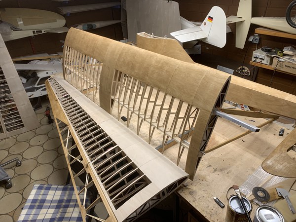

Hallo Uli,
danke freut mich das dir mein Bericht gefällt Very Happy Very Happy

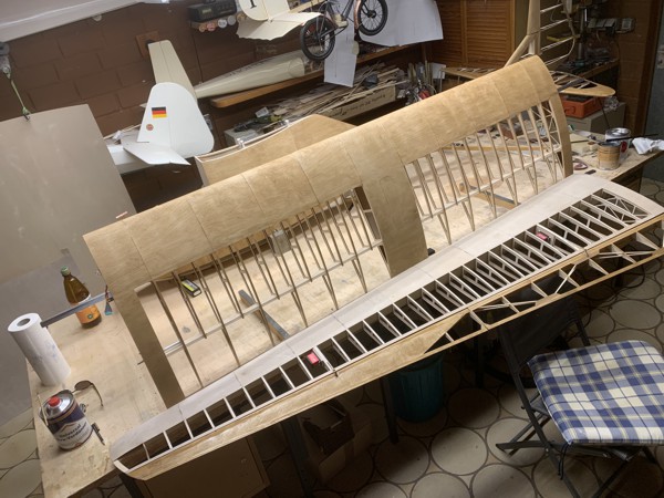

So, das Mittelteil mal angefangen aber noch nicht gespannt
hier ist ganz wichtig, dass am hinteren unteren Ende reichlich
Spannlack auf die Aufleimer aufgetragen wird, damit bei der rellativen
Wölbung das Gewebe sich beim spannen nicht ablöst Wink
Auch beim nachtäglichen steichen der Flächen ist darauf zu achten, dass die Verklkbeung am Aufleimer nicht wieder anlöst und sich das Gewebe nicht ablöst.
Denn sonst ist die Profiltreue im Eimer Confused
Gruß Olli

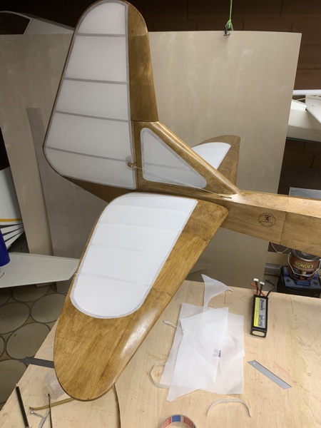

Olli
Âge: 58 Verseau
MessagePosté le: 20/04/2021 07:21    Sujet du message: Répondre en citant
Hi Johannes,
das ganze wirkt wie ein Möbelstück Wink
Ich glaube ich hänge den Professor in mein Wohnzimmer Laughing
Ohne Komentar
Querruder
Jetzt muss ich leider warten, dass erste mal das Friebe auf sich warten lässt Confused
Ich komme leider nicht mehr weiter, mein Ceconite ist alle Crying or Very sad
Gruß Olli

Hallo,
nun ist leider schon nach 14. Seiten Schluß,
ich bin fertig Wink Very Happy Very Happy
und was soll ich euch sagen, gestern ging es gleich los zum Erstflug Wink
Morgens um 10°° Aufbauen bei unseren Freunden in Süsel an der Ostsee
Dann ging es nach den ersten Testflügen mit dem Spätzchen, war dieses Jahr leider das erste mal mit Schleppen
los mit dem ersten Flug mit dem Professor Very Happy Very Happy
und was soll ich sagen, er fliegt einfach richtig toll und die Bedenken von Wolfgang treffen einfach nicht zu Wink
Der Professor fliegt einfach richtig langsam, lässt sich wunderbar wie auf dem Teller drehen und neigt wohl auch nicht wie damals das Original über die Tragfläche abzukippen.
An dieser Stelle gilt der Dank Uwe Heuer der mir die Tragfläche berechnet hat und es trafen alle Erwartungen von im zu Very Happy Very Happy Danke Uwe!!
Nur an der Lande-Konfiguration muß ich bei den nächsten Flügen noch ein bisschen feilen

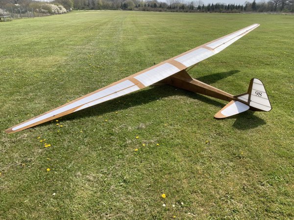

So nun noch ein Paar Bilder von dem wieder mal tollen Erlebnis von gestern Wink
und der stolze Halter nach dem Erstflug Very Happy Wink
sobald ich noch ein Paar Bilder aus der Luft habe, werde ich sie hier noch reinstellen Wink
Gruß Olli
