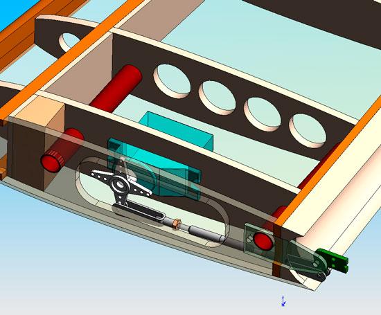

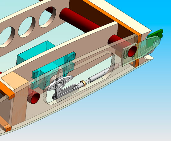

On attaque quelques détails. J'ai repris la structure du stab dans le sens de la simplification. Merci Vincent, j'ai copié ta façon de faire pour le musger.
J'en ai aussi profité pour faire l'implantation de la commande. Le servo est un Blue bird BMS 380MG. Les chapes sont des chapes standards mises bout à bout. Les palonniers seront en plaque de circuit imprimé 1,5mm.
La commande est totalement intégrée dans l'épaisseur du profil.

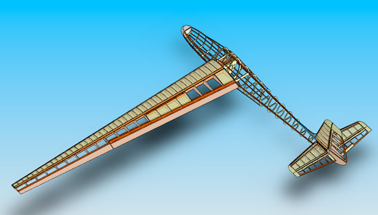

MessagePosté le: 01/03/2008 21:15    Sujet du message: Répondre en citant

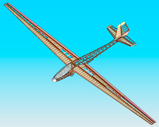

Bon pendant que le vernis du bateau sèche, le 901 a trouvé une petite aile gauche. Vous allez me dire que c'est super bien sûr, mais sachez que pour en arriver là, j'ai galèré pas mal. Il y en a eu des fichiers d'essais, des essais de méthodes plus ou moins scabreuses, des jurons, des "p... de m... mais comment y peuvent bien faire ça les mecs de sw".
Bref j'en passe. La méthode de modélisation d'une aile commence à porter ses fruits. C'est fou ce que l'on peux mettre comme pièces dans une aile. Pour l'instant, il doit y en avoir pas loin de 140 et je n'ai pas représenté les charnières, commandes et autres bricoles du même genre. Pour l'instant, je bute sur la cinématique des volets. A cette échelle, le mécanisme du vrai est petit petit donc difficile à réaliser pour être fiable. Si vous avez des idées, je prend sachant que les dis volets doivent débattre de -6° à +23° tout en avançant et en reculant.
Ce qui me console dans tout ça, c'est que pour le fuselage, les stab et la dérive, la modélisation c'est fini et nini.
Et pour me reposer du 901 et du bateau, j'ai commencé cette petite bricole. C'est de tout repos à faire en comparaison du 901. 3 ou 4 heures sur sw, pas plus. Je ne vous montre pas la totalité, mais les plus observateurs auront certainement reconnus. Ça ressemble à un joli canard, mais ce n'est pas celui là, quoique le dis canard est déjà bien avancé en termes de modélisation sw. On en reparlera plus tard dans le sujet concerné.
MessagePosté le: 01/03/2008 23:19    Sujet du message: Répondre en citant
coucou Laurent,
Encore du beau boulot , imagine tout cela flottant enfin dans les airs pour te consoler de toutes ces heures passées...Bon courage pour la suite.;et fin...

MessagePosté le: 08/03/2008 20:26    Sujet du message: Répondre en citant
Petites nouvelles du front. Le 901 a deux ailes maintenant. Pas beaucoup de mérite, vive la fonction symétrie.
On en vois le bout. Mais le bout est encore loin. Reste plus que quelques (milliers Confused ) de détails.

MessagePosté le: 16/11/2008 12:36    Sujet du message: Répondre en citant

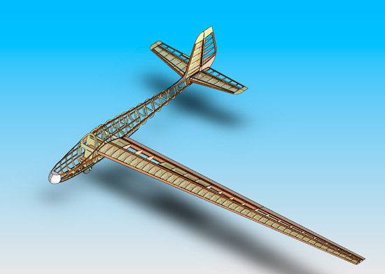

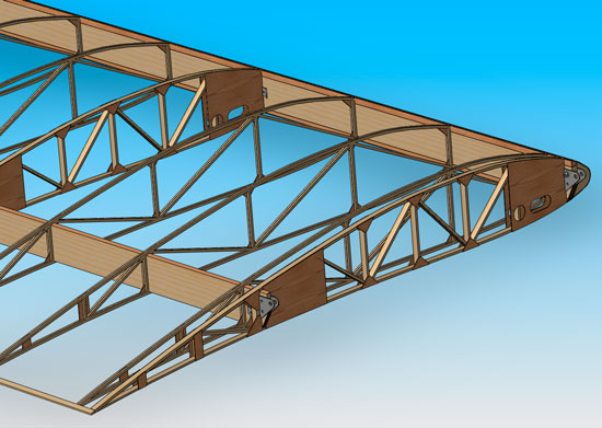

Petites nouvelles du projet. Sa sainteté me mettant gentiment la pression.
J'ai repris la modélisation à zéro en tenant compte de toutes nos discussions dans le forum dédié. Voici ce que cela donne. Toutes les pièces coïncident bien et les longerons filent parfaitement tout le long du fuselage. Traduction, il n'y a pas un trait qui dépasse.
J'en ai profité pour simplifier un peu la structure et commencer l'implantation radio.
Les stab et les ailes suivront le même relookage.

MessagePosté le: 18/11/2008 21:26    Sujet du message: Répondre en citant

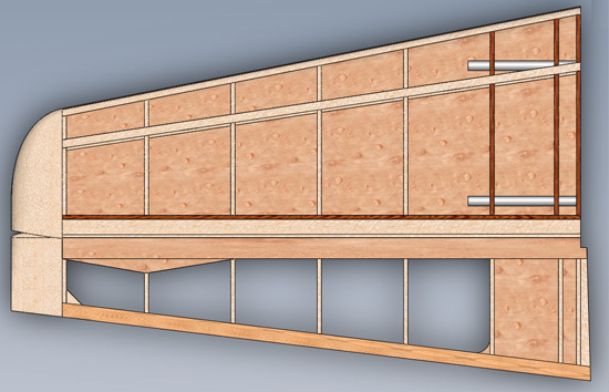

En attendant le début de la construction Wink, voici le stabilisateur gauche. Avec les matériaux, balsa, CTP okoumé et CTP bouleau.
Mêmes méthodes que pour le fuselage. Un bloc de départ, des surfaces et des fractionnements.

MessagePosté le: 18/11/2008 22:19    Sujet du message: maquettes planeurs retro Répondre en citant
pourquoi le fourreau de clé avant n'est il pas en ligne ?
Laurent Beldame
Inscrit le: 17 Fév 2006
MessagePosté le: 18/11/2008 22:32    Sujet du message: Répondre en citant
oui c'est bien vu.
L
Laurent14
Inscrit le: 22 Mai 2006
MessagePosté le: 18/11/2008 22:47    Sujet du message: Répondre en citant
Tout simplement parce que le longeron n'est pas perpendiculaire à la nervure d'emplanture. Le fourreau si.
