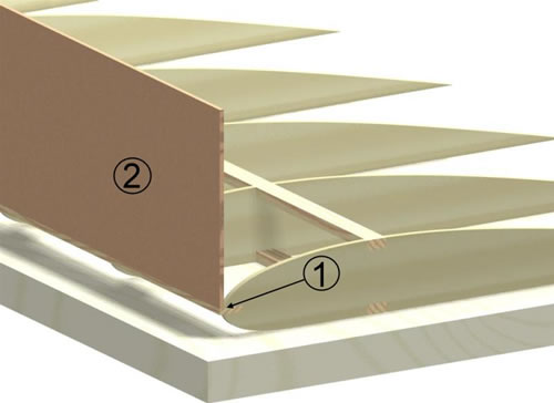

Bin grad am Aufbau der Tragflächen. Die Rippen passen (wie gewohnt!) perfekt. Wenn ich das richtig sehe verwendet Achim als Verkastung 3mm Pappelsperrholz durchgehend - ?
Ich denke ich werde nur im Bereich der Steckungshülse beidseitig Sperrholz nehmen - der Rest sollte mit Balsa 5mm mit stehender Maserung ausreichend dimensioniert sein.

Ich kämpfe gerade ein wenig mit der Nasenleiste - an sich hab ich am liebsten eine Abschlußleiste vorne an die dann eine Balsa oder Abachinasenleiste geklebt wird. Hier ist eine 3x5mm Kiefernleiste in einer Nut vorgesehen (die übrigens perfekt passt... Very Happy ). Da hab ich für die Beplankung wenig Auflagefläche - gibt es da einen Trick - wie man das macht. Das ist meine 2. Fläche in der Bauart - tu mich schwer das sauber hinzukriegen... [humm]
Grüße
Walter
Klaus69
Inscrit le: 10 Oct 2008
Localisation: Hanau
Âge: 55 Sagittaire
MessagePosté le: 11/12/2009 18:30    Sujet du message: Répondre en citant
paßt da nicht die Aufbügelmethode?
Mit Kleber senkrecht auf der Nasenleiste ankleben und dann feucht machen und rum bügeln?
Auf`s Bild klicken führt direkt zu einer genaueren Beschreibung
Das Bild stammt von cnc-modellbautechnik.de
