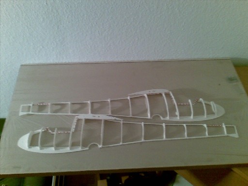

Irgendwie ist der Wurm drinn: Ich krieg nicht alle Leisten bei
Aber irgendwie war die Ungeduld doch zu groß.
Ich könnte ja schon mal mit dem Puzzle anfangen:
Dabei ist mir aufgefallen das der hintere Spant an dem die Wurzelrippe befestigt wird zwar gut paßt, aber auf der unteren Seite keinen Zapfen für den Durchbruch im "Grundrahmen" hat.
Walter/Achim: Ist das so gewollt?
Ich wollte ja noch die Leisten anpassen. Aber nachdem mir das nicht so aussah als ob die Kieferleisten passen würde hab`ich noch mal nachgemessen. Schade;- die Leisten die mir als 2mm verkauft wurden waren 3mm stark.
Nun ja, wer blind ist sollte evtl mal messen bevor er sich auf der sicheren Seite glaubt...

Warum gibt es eigentlich keinen Spant Nr 8 bei der Nummerierung ( sowohl im echten Leben als auch im Plan) ?
Übrigens hab`ich gestern mein Puzzle noch ein ganz klein wenig weiter zusammen gesteckt.

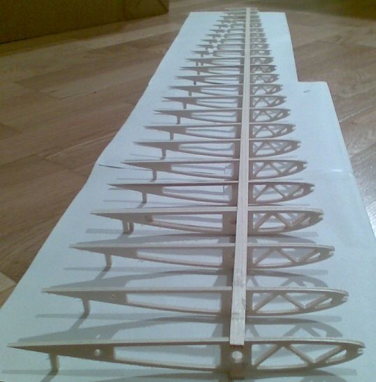

Heute wollte ich mich an die Flächen machen. Also mal schnell die pdf`s ausgedruckt und zusammen geklebt.
Schnell noch mal gemessen: Flächenlänge 1100mm. Macht dann inklusive Rumpf etwas weniger als 23000mm Spannweite.
Gibt es eine Stelle die sich zum Schäften besonderst anbietet?
Die Kieferleisten sind ja nur 1000mm lang...

Ach ja - das Schäften: hab ich ganz außen gemacht - ist eine Sache von wenigen Minuten. Da ich meinen Tellerschleifer nicht da hab nehme ich dazu einen Schleifklotz - auf den Tisch legen und daran die Leisten anschrägen.

Wegen des Schäftens: Das hab ich mir auch so gedacht. Scheint ja allein schon von den Belastungen her logisch. Wollte mich aber vergewissern da ich bisher noch keine Erfahrung habe... |

Die Rippen sind absolut Klasse. Auf dem Bild ist noch nicht ein Tropfen Kleber mit im Spiel...
