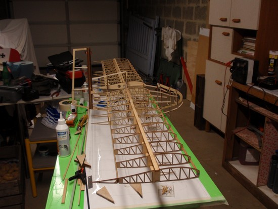

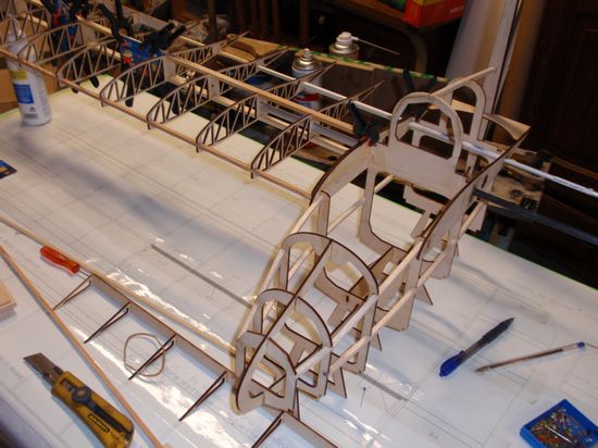

J'ai assemblé la structure du fuselage grace au bati de montage du Frangin et j'ai assemblé l'aile droite.
Place aux photos

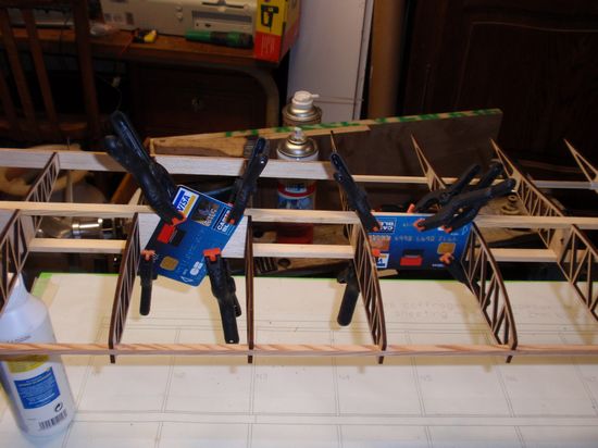

Pour coller les ames de l'aile j'ai utilisé mes anciennes cartes bleues.
C'est incroyable tout ce que l'on peux faire avec ca, lisser le mastique , faire le raccord de mastique sur le carrelage et aussi faire un bon martyr pour coller des pièce de bois. De plus comme je colle tout a la vynilique pour l'instant, cela ne prend pas sur le plastique
Le but de cette basckstrom est d'essayer le coffrage tout ctp vernis.
En esperant m'en sortir convenablement

Bravo Erwan, et ne t'inquiètes pas finalement le ctp ça se pose très bien, il faut un peu de patience et une bonne plaque de tôle pour poncer les entures.
et merci pour ton n° de carte Very Happy j'avais quelques emplètes à faire Laughing

J'aime bien l'utilisation de la CB, et c'est une bonne excuse pour ne pas la laisser à madame en lui explicant qu'il y a de la colle dessus. [fiufiu]

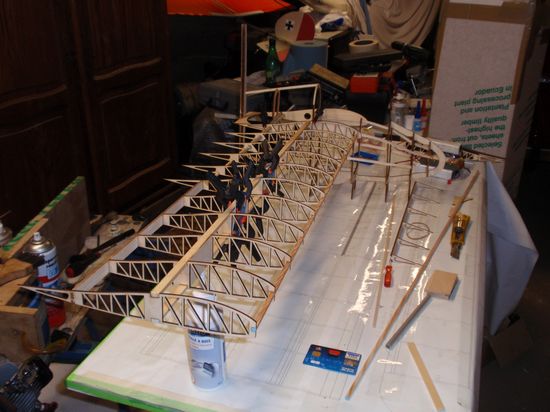

MessagePosté le: 04/11/2009 20:06    Sujet du message: Répondre en citant
Une petite photo pour faire voir l'état de l'avancement
La structure se termine bientot, après le moment tant redouté du coffrage CTP

est ce que t'as constater un desaccord entre le plans et le model monté [humm] Il parait que les ailes sont 13mm plus profond ce que indique le le plans. T'as changé quelque chose ou t'as laissé comme ca [humm]

13mm de plus de corde
peut etre ce qui faisait que j etais centré arriere
erwan
MessagePosté le: 04/11/2009 22:24    Sujet du message: Répondre en citant
Pour etre honnete, je me suis juste servi du plan pour aligner les nervures( elles ne sont pas a espaces régulier, il faut mamailler pour une ame de longeron mais ca se verra pas sous le coffrage)
Pour l'instant l'aile me parait pas plus grande que ca au niveau corde.
C'est plus du coté du fuselage que j'ai vu quelques différences. Mais rien d'insurmontable pour l'instant! Je me pose plutot des questions sur le coffrage . comment démarrer, dans quel sens , bref... on verra bien

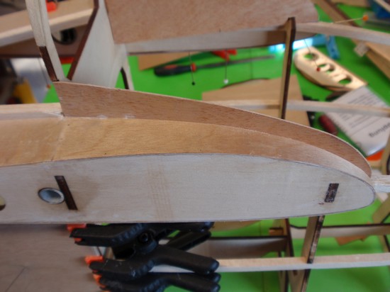

MessagePosté le: 04/03/2010 20:25    Sujet du message: Répondre en citant
Salut la compagnie
Déterrage du post pour cause de remontée de température dans l'atelier.
J'ai commencé a voir pourle coffrage du fuselage. J'ai la possibilité de faire le coffrage latérale en seulement 3 parties , une qui va du sabot jusque devant le cockpit, et après il y aurait 2 coffrages devant.
La question que je me pose c'est si cela ne va pas trop jurer de voir un grand morceau et 2 petits? est ce que je ne devrais pas faire en 5 morceaux avec raccord au niveau des couples?

MessagePosté le: 04/03/2010 20:40    Sujet du message: Répondre en citant
Salut Erwan,
En 5 panneaux se sera plus joli Wink
Attends l'avis de Joëlle pour te décider MDR .

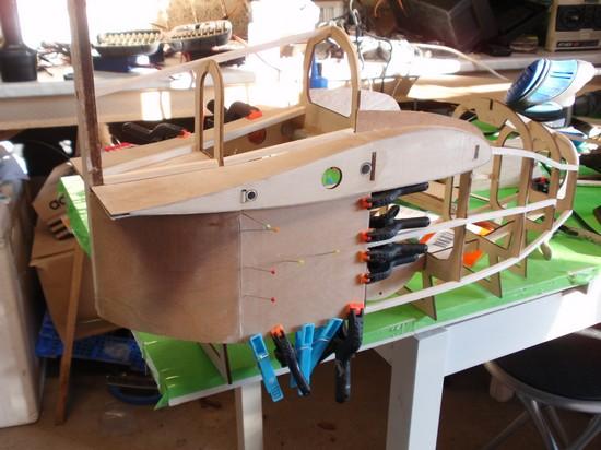

MessagePosté le: 08/03/2010 17:42    Sujet du message: Répondre en citant
Le boulet du jour, c'est moi....
Avez vou un moyen pour retirer les traces de colle blanche indélicates sur du CTP ??

eau chaude avec vinaigre blanc
pas top pour du ctp ,le mieux c'est de ne pas faire de tâches Laughing
A essayer avant sur une chute Wink

Voila l'avancée des travaux! Je ne compte même plus les défauts :S
