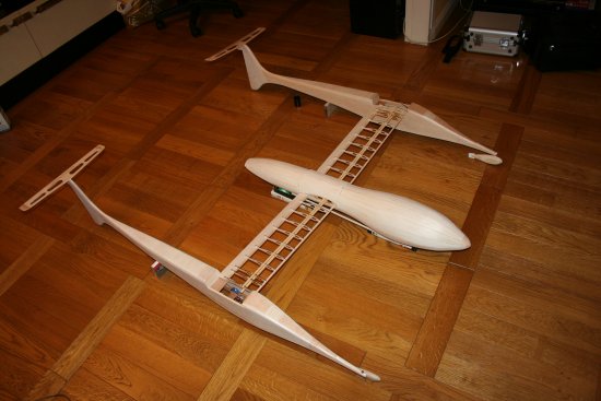

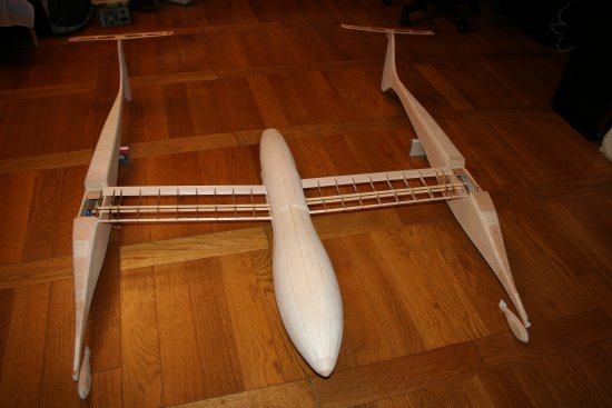

Je me permets donc d'ajouter quelques images de l'avion porteur -le White Knight- en cours de construction suivant le même principe...
Premiers demi-couples...
Le squelette avant coffrage
Première partie coffrée, à l'aide de lattes bien larges.
La deuxième moitié vient se coller sur la première pour être coffrée "en l'air"
La "courgette" et le "suppo"... Il reste un peu de ponçage à faire pour éliminer les facettes...
L'un au-dessus de l'autre pour rêver en attendant la suite...
Assemblage d'un des fuselages/poutres extérieurs, avec le support du train rentrant et de la radio
Reste encore un peu de travail, avec l'aile en W, ainsi que les 2 supports pour les turbines...

Petite mise en croix pour rester motivé... J-14 avant Inter-Ex... Confused

tu n'as pas de problème de rigidité des ailes? fuselages qui vrillent?

C'est sûr que je me pose des questions sur la rigidité du panneau central. Il va recevoir une clé plate sur toute l'envergure, et l'aile sera intégralement coffrée.
Mais je pense que je devrais quand même ajouter un tube carbone à l'arrière pour tenir les 2 fuselages latéraux.
Pas question d'envisager la moindre figure de voltige, tout pourrait se replier en vol.
Le domaine de vol du grandeur ne doit pas être plus étendu...

Pour répondre à Sylvain G., la photo du White Knight montrait une mise en croix "au scotch"... Il y a bien sûr du dièdre inverse sur le panneau central.
Voici d'ailleurs l'avancée des travaux...
Encore un peu d'entoilage, la déco, l'installation radio à finaliser. Puis fixation des turbines sur leur support, et fabrication des carénages pour les tuyères. Là, pas de bois, mais du styro. (Je ne sais pas si j'ai le droit d'utiliser ce mot sur ce forum...) Wink

Nouvelle mise en croix pour rester motivé dans la dernière ligne droite... et pour s'assurer qu'on en a pas oublié en route Laughing
Les premiers morceaux du White Knight ont été collé le 10 août. Les nuits ont été bien courtes depuis...

Ca a été une belle aventure commune avec le fiston qui m'a bien aidé pour que l'engin soit prêt à temps et qui pilote le petit.
L'organisation a apprécié aussi puisque nous repartons avec le fameux "Querdenker Trophy" réservé aux plus fêlés... Cool

En fait, la géométrie complète n'a rien de compliqué. J'ai considéré que les fuselages ne porteraient pas après les résultats du SpaceShipOne à la pente. Les 2 modèles sont suspendus avec les CG alignés et cordes moyennes parallèles. Le vent fort obligeait à toujours piloter, je n'ai pas pu juger réellement du comportent de l'ensemble, mais ça se passe déjà très bien.
L'incidence-mètre est d'ailleurs resté suspendu au mur avec les autres outils que je n'utilise pratiquement pas dans la cave...
Pour Serge : La luzerne, c'est bon pour faire du fourrage, pas pour y poser nos avions... Wink
En fait, on sait dès les premiers mètres si ça vole ou pas. Je préfère donc y aller franco à chaque fois, ça permet souvent même d'avoir plus vite de l'eau sous la quille.
Et j'avoue que ma seule inquiétude concernait le rendement des turbines. Qui aurait cru que 2 petites turbines GWS 64 pourraient emmener les 2780 g de l'ensemble ? J'en connais qui ont sans doute déjà passé commande depuis qu'ils ont vu l'engin voler...
