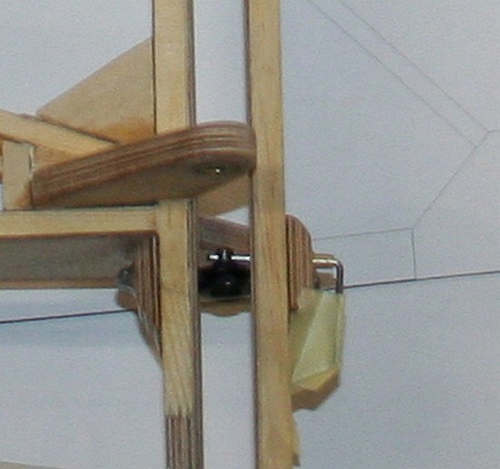

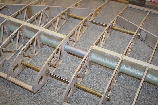

Les charnières de la dérive son fait en métal, des bagues en letton son souder a l'étain. Pour les charnières des aillerons elle son en aluminium de 4,5mm.
La dérive je l'ai prévu démontable pour le transport, une corde à piano de 1mm traverse l’axe de charnière.

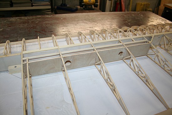

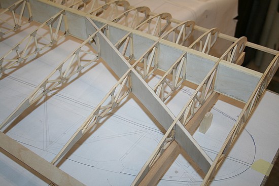

Là j’ai commencé l’assemblage de l’aile.
J’ai une petite question, à votre avis, un vrillage de l’aile est il utile? mes copains me disent qu’il n'y a pas besoin de le faire. En sachant que le profil est identique de l’emplanture au saumon. (Personnellement j’ai bien envie de mettre 5mm de vrillage)
@++++ Christian

MessagePosté le: 15/01/2012 20:06    Sujet du message: Répondre en citant
Comment tu comptais le faire ton vrillage? t'avais prévu que les nervures marginales puissent pivoter et remonter autour de ton longeron poutre? ou tu pensais jouer sur la souplesse de l'aileron pour le vriller? Je ne m'embêterais pas avec un vrillage, surtout 5mm c'est comme s'il n'y avait rien
Hibernatus
Inscrit le: 28 Nov 2011
Localisation: Genève
Âge: 67 Poissons
MessagePosté le: 15/01/2012 20:30    Sujet du message: Répondre en citant
Le vrillage je pensais le faire en pivotant autour du longeron, 3mm au bord de fuite et 3mm au bord d’attaque
Je pense que je ne vais pas mettre de vrillage, ça va simplifier le montage de l’aile.
Bon sur ce je retourne coller mes morceaux de bois.
MessagePosté le: 15/01/2012 20:57    Sujet du message: Répondre en citant
Perso je ne mettrai pas de vrillage sur le Fafnir j'en avais pas mis non plus,il vole très bien ainsi Wink
C'est un peu le problème des nervures enfilées sur un longeron,il faudrait prévoir le vrillage quand on dessine les nervures.
Par contre sur mon aile volante Cicogna là je ne peux vraiment pas m'en passer,j'ai déjà un vrillage du à l'évolution du profil,mais en plus il me faut 3° supplémentaire .
J'ai prévu de ne pas coller les deux baguette de chaque cotés du longeron et de les coller qu'un fois les nervures en place après avoir calé mes nervures avec le vrillage .
Super ta construction tu vas donner des envies à d'autres de se lancer dans la réalisation des nervures en treillis [clap]

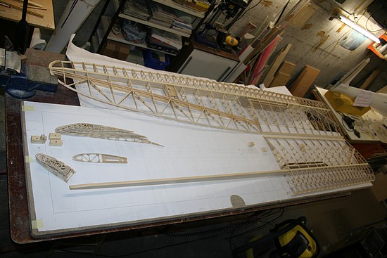

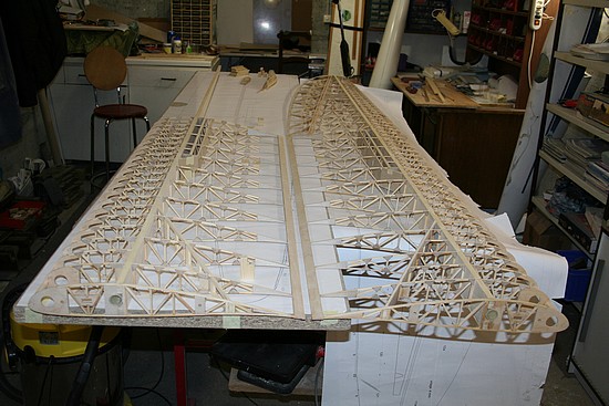

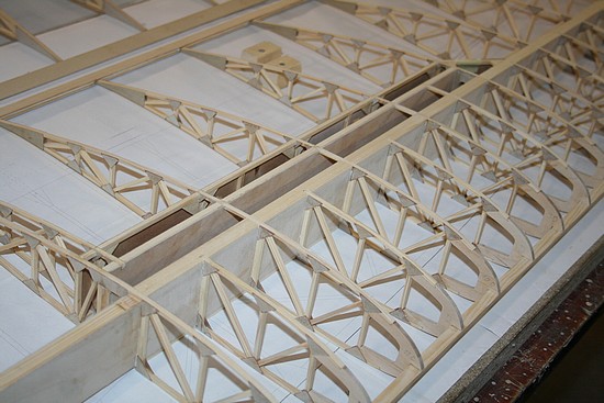

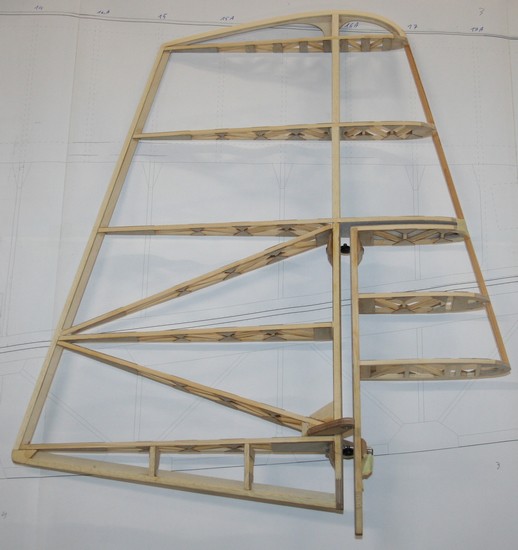

MessagePosté le: 24/02/2012 23:07    Sujet du message: Répondre en citant

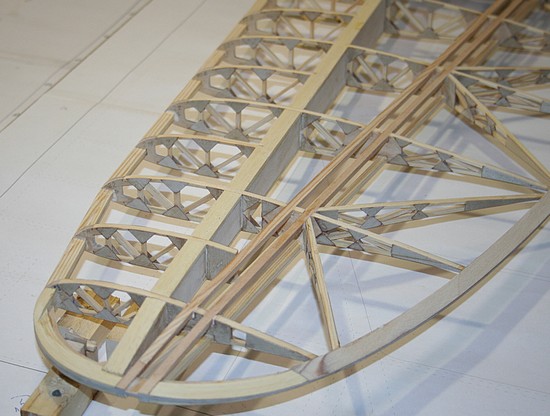

Bonjour a vous tous.
Voila la suite de mes travaux.

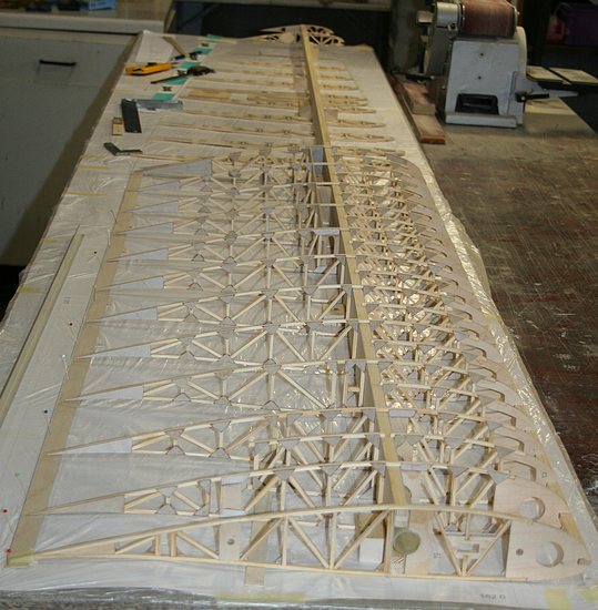

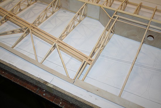

Toute la structure de l'aile droite est finie. Quelle galère à assembler toutes ces nervures sur le longeron, mais une foi finie ça a fière allure.
Sur les nervures, les tasseaux qui sont de chaque coté du longeron, je n'ai pas mis assez de jeu, il a fallut que je les ajuste une à une.
Pour finir j'ai rajouté 5mm de vrillage sur les quatre dernières nervures du bout d'aile, juste pour éviter l'impression que le bord de fuite a du vrillage négatif.
La deuxième aile gauche est bien avancée, il me reste à ajuster les nervures sur la deuxième partie ect…

MessagePosté le: 28/02/2012 13:37    Sujet du message: Répondre en citant
Heuuu, attention au sens de ton vrillage... [humm]
Vrillage négatif = vers le haut, vrillage positif = vers le bas!
Ici si tu veux mettre du vrillage, c'est du négatif, donc vers le haut (extrados)
Pour info le vrai N1300 avait du vrillage, -2° il me semble.

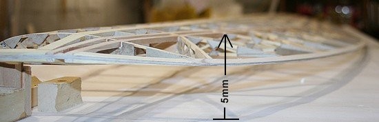

MessagePosté le: 29/02/2012 22:17    Sujet du message: Répondre en citant
Je me suis mal exprimé, pour le vrillage. J’ai rajouté du négatif au bord de fuite de manière à ce qu’il relève de 5mm depuis le plans de travaille Une petite image pour vous montrer.
Sur l’original ils baissent l’aileron de 7mm.

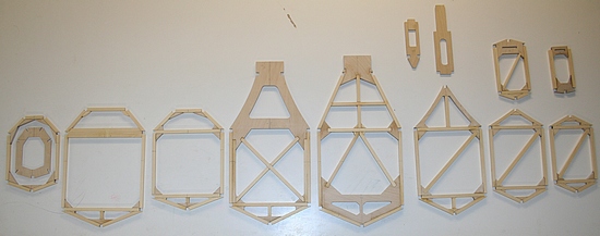

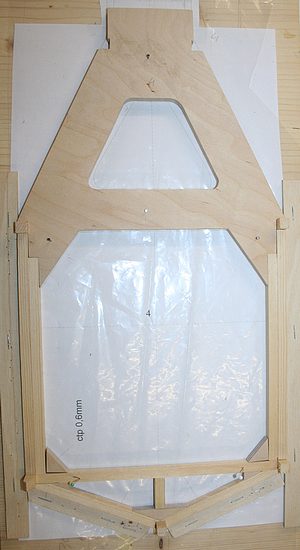

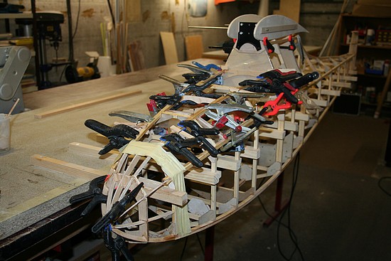

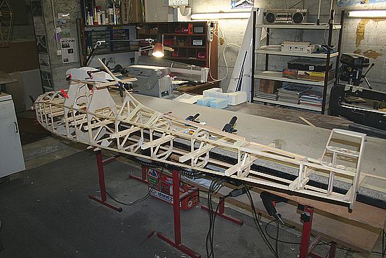

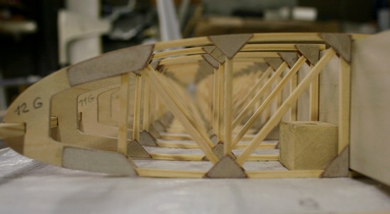

MessagePosté le: 06/04/2012 20:13    Sujet du message: Répondre en citant

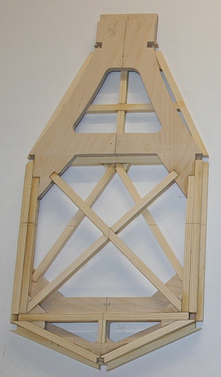

Bonjour a vous tous

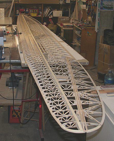

Toute la structure des ailes est enfin achevée, il me reste à réaliser les aérofreins, mais plus tard.

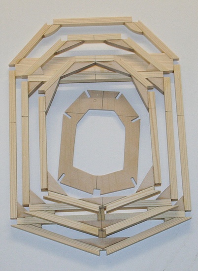

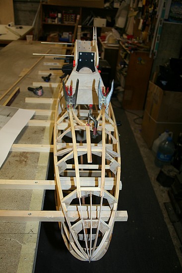

J’ai commencé la construction du fuselage. Les couples son fait en pin de 8/8 et CTP 8mm, il me reste à réaliser les renforts en CTP de 1mm sur les couple 4 - 4a – 5, sur les autres couples, ces renforts sont en CTP de 0,6mm.
Durant la construction, j’ai du modifier certains éléments. De ce fait, j’ai du corriger mon plan. Pour ceux que le plan intéresse, faites attention à la date de modification si vous avez téléchargé le plan.
(Dernier version 01.04.2012)

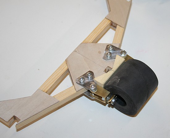

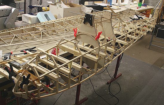

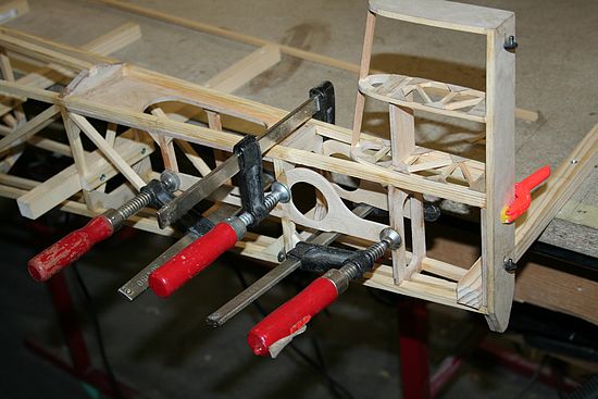

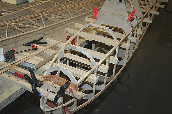

MessagePosté le: 25/04/2012 17:15    Sujet du message: Répondre en citant

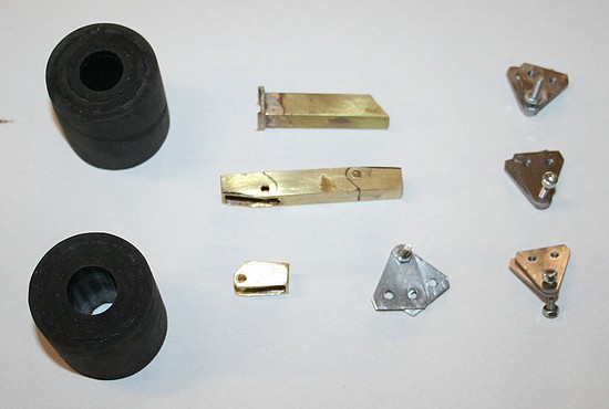

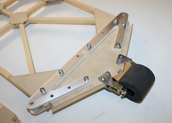

Les ferrures de l'atterrisseur sont réalisées dans du profilé laiton et du métal.
Le fuselage commence à prendre forme.

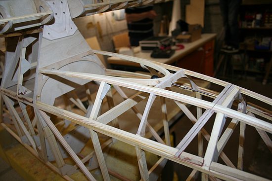

Les longerons sont en pin de 8/8, et pour arriver à courber les listes de pin pour l’avant du fuselage j'ai utilisé quatre baguettes de 4/4
@+++ Christian

Comment as-tu usiné les ferrures qui vont tenir les haubans ?
Hibernatus
Âge: 67 Poissons
MessagePosté le: 26/04/2012 06:51    Sujet du message: Répondre en citant

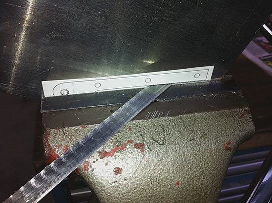

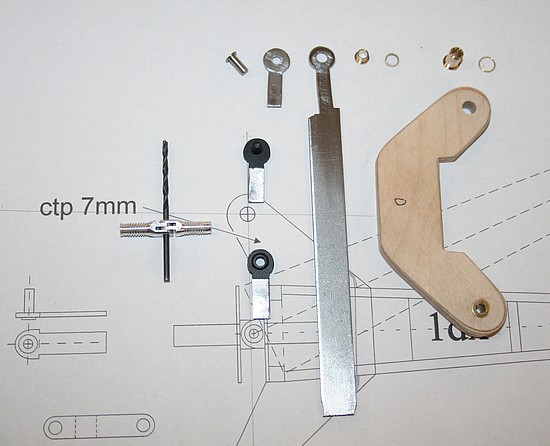

Pour la réalisation des ferrures,  j'ai imprimé mon plan sur du papier autocollant, puis collé sur la plaque d'aluminium de 4mm, la découpe est faite avec une scie à métaux .
Pour arriver à scier bien droit j'utilise deux profilés en  L (métal) que je place sur l'étau, je positionne la pièce à découper à ras du trait entre les deux profils en L qui me servent de guide. Pour les arrondis je fais plein de petits trous à ras du trait, la pièce est finie à la lime.
C'est plus facile à faire qu'à expliquer Wink

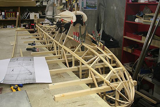

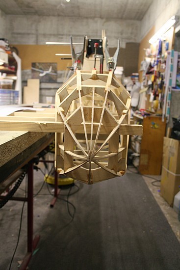

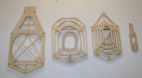

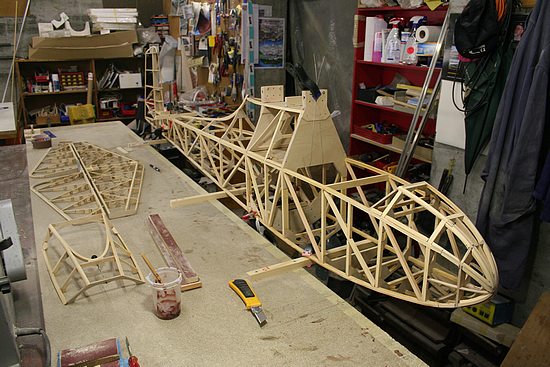

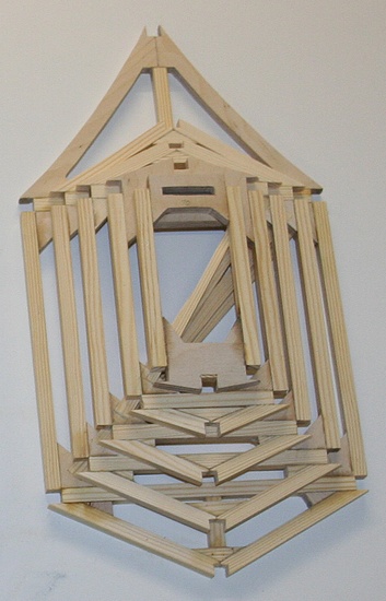

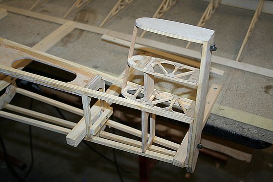

MessagePosté le: 07/05/2012 16:46    Sujet du message: Répondre en citant
Bonjour à tous
Voici des images sur la suite de mes travaux de dimanche
Oui je sais, j’ai une erreur sur le couple 2, la courbe est fausse, je vais corriger ça
@++ Christian

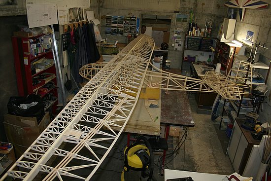

Bonjour à tous
Voilà la première mise en croix, après neuf mois de travail, l’atelier fait vite petit MDR
Pas évident de faire de belles photos avec cette taille [humm]
@++ Christian
