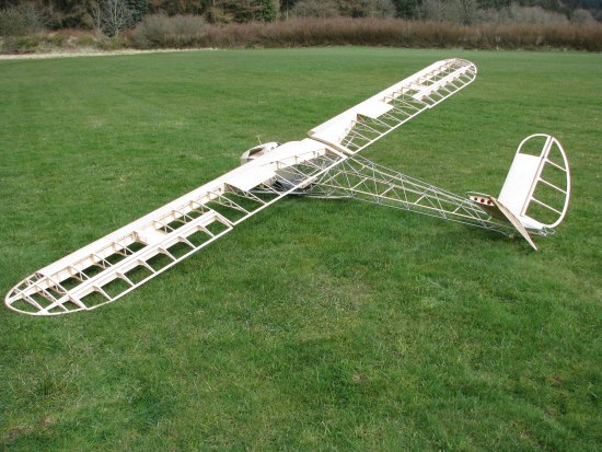

MessagePosté le: 04/04/2012 16:00    Sujet du message: Répondre en citant
Hallo Very Happy Very Happy Very Happy Very Happy

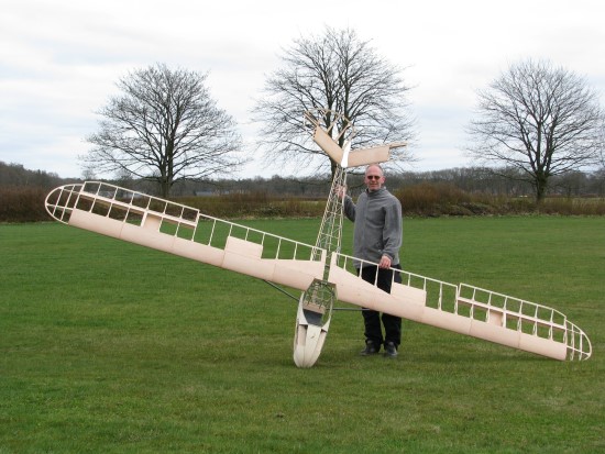

ich habe jetzt den Rohbau bis auf die
Haube abgeschlossen.
Aber seht selbst Wink
Gruß Olli
Der stolze Besitzer Very Happy Very Happy

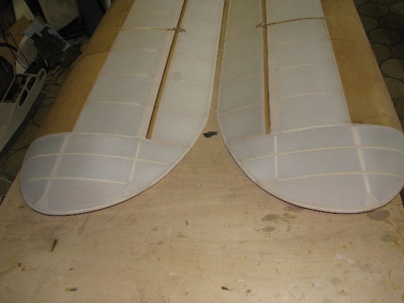

MessagePosté le: 07/04/2012 13:53    Sujet du message: Répondre en citant

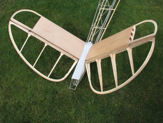

Hallo,
so, da ja morgen erst Konfirmation ist, habe ich noch
schnell mal das Höhenleitwerk fertig gemacht Wink
Wie ich schon geschrieben habe, arbeite ich nach Thomas Hanusch seiner
Anleitung und pinsele erst 2.mal mit Spannlack vor, danach lege ich
das grob zugeschnittene Gewebe auf und streiche es mit stark verdüntem
Spannlack fest.
Mit ein Paar zusätzlichen Handschuhen kann man gut das Gewebe anreiben,
gerade dort wo evtl. eine Falte ist.
Dann wird es mit Bastelklinge und Schere genau geschnitten und
der Rest wird angebebt.
Kleine Falten an den angekleben Stellen bekommt man klasse mit
Mutters Bügeleisen weg Wink
Da die Leute von Friebe so freundlich waren, mit das Ceconite F104 zusammengelegt
zu schicken, damit die Fracht nicht so teuer wird, hat es natürlich ein Paar
Falten.
Die bekommt man aber leicht weg.
Das Gewebe hat ja eine Rollenbreite von 182m, stellt euch mal vor, was
da der Transport kostet Confused
Also hier nun das Ergebnis Very Happy Very Happy
Gruß Olli und noch mals schöne Ostern

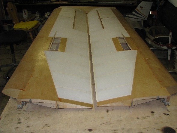

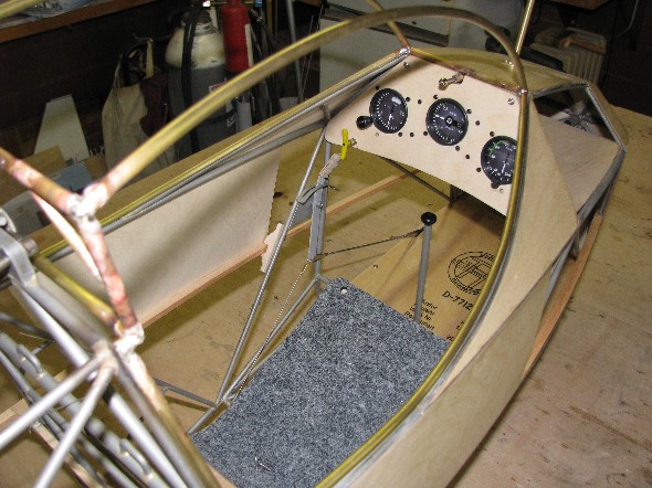

MessagePosté le: 22/04/2012 20:38    Sujet du message: Répondre en citant
Hallo zusammen,
so langsam verschwindet alles unter Stoff Crying or Very sad Crying or Very sad Crying or Very sad
aber es nützt ja nichts, sie soll ja auch fliegen Wink

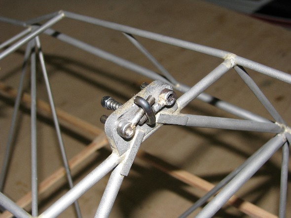

Seilanlekungshebel, oben die Torsionsanlenkung für die Klappen
Seilspanner im Klappenbereich
noch mal, oben rechts im Bild der fürs obere Seil
Seilumlekungsrollen
Gruß Olli

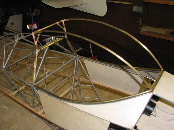

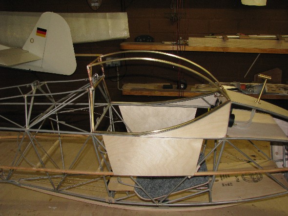

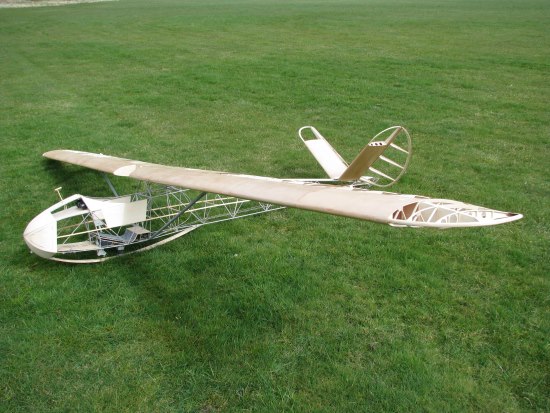

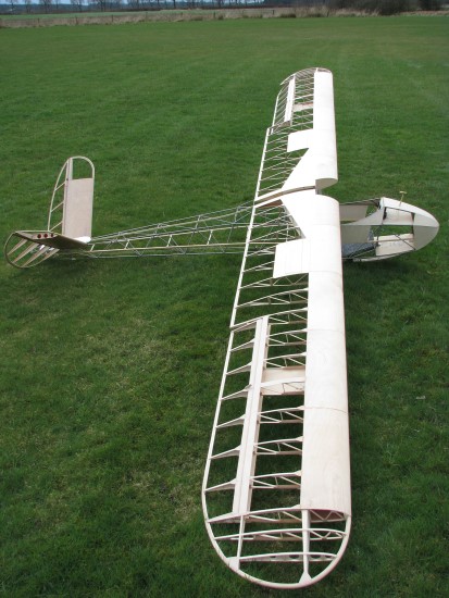

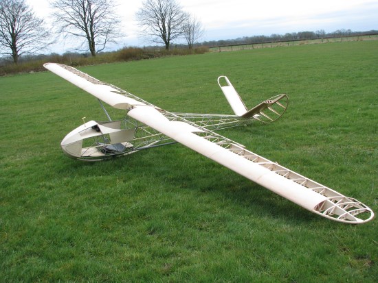

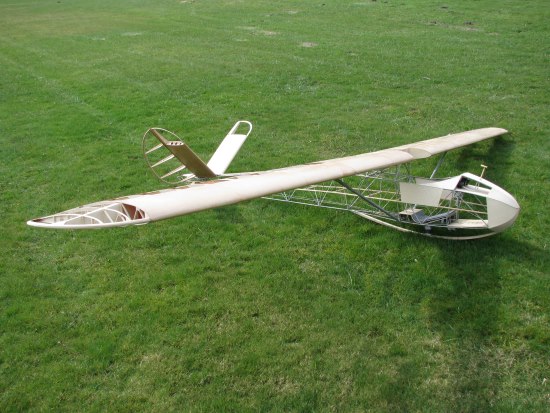

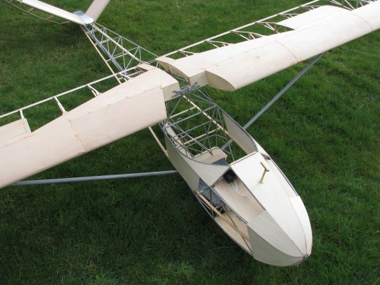

MessagePosté le: 28/04/2012 19:56    Sujet du message: Répondre en citant
Hallo,
jetzt geht es aber weiter, wird langsam Zeit Wink
Flächen sind nun fertig bespannt

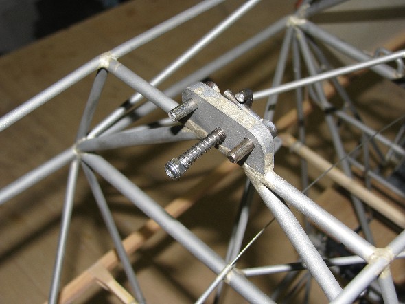

...und aus Metall habe ich auch mal wieder etwas gebastelt
...und dann fehlte ja auch noch die Flächenarretierung am Rumpf
jetzt geht es bald los mit der Bespannung für den Rumpf Very Happy Cool Cool
@Johannes, werde dir nächste Woche mal ne Probe schicken,
wie schon gesagt überzeugt das Material von Friebe absolut Wink
Gruß Olli

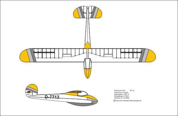

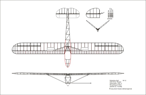

Hallo,
habe heute noch mal meine CAD Datei überarbeitet,
und fast alle Teile zusammengesammelt,
möchte gerne bald ein Dokumentation über die D-7712 schreiben Wink
Ob der Renni mir mal die Lackierung vermessen kann [humm] [humm]

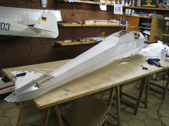

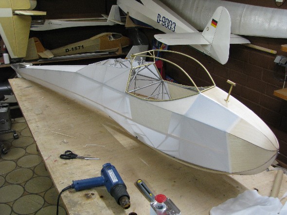

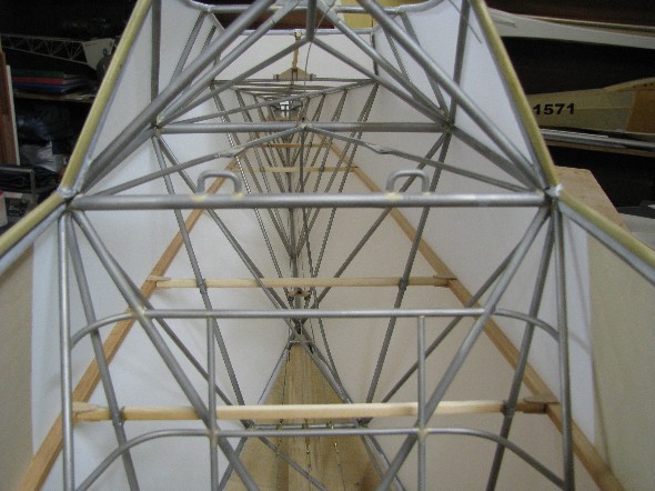

MessagePosté le: 03/05/2012 20:54    Sujet du message: Répondre en citant
Hallo,
so jetzt wird es aber Ernst Wink
Die letzten Teile am Rumpf sind angelötet und es geht ans bespannen Cool
Ich habe vorsorglich in ein wenig Spannlack etwas UHU Hart gemischt
um damit die Klebestellen an der Metall Rumpfkonstruktion einzustreichen.
Danach habe ich dann auf die herkömliche Weise die Bespannung aufgebracht.
Auf den Tipp von Thomas habe ich die Bespannung etwa 3/4 um das Rohr laufen lassen.
Aber seht selbst, die erste Hälfte ist fertig Wink
Gruß Olli

Hallo Helmut,
lackiert wird sie wie die D-7712 von Ralf Henning Glonb.
Die Streben sin bei mir aus einem 16mm Stahlrohr leicht oval gebresst,
kann mann mit zwei Hartholz negativ Halbschalen in einem Schraubstock machen.
Tropfenförmiges Aluprofil [humm] [humm]
Bei Toni Clark gibt es welche aus V2a, weiß aber nicht ob sie groß genug für dich sind [humm]
Kannst ja ein Rundes nehmen und ein Tropfenprofil aus 0,4mm Sperrholz drum machen Wink
Gruß Olli

MessagePosté le: 04/05/2012 22:13    Sujet du message: Répondre en citant
Hallo,
so beide Seiten und Rumpfrücken fertig Cool Cool
hier noch mal der Beweis , von innen kann man es genau sehen Cool
so ich gehe jetzt ins Bett...
Gruß Olli
Âge: 80 Balance
MessagePosté le: 05/05/2012 11:46    Sujet du message: Répondre en citant
außergewöhnliche, herrliche, schöne
[clap] [amen] [amen] [clap]
JP
MessagePosté le: 05/05/2012 11:53    Sujet du message: Répondre en citant
[clap] [clap] [clap] [clap] [clap]
impressive work !
ThomasNRW
Inscrit le: 23 Avr 2012
Localisation: Allemagne NRW
MessagePosté le: 05/05/2012 12:17    Sujet du message: Répondre en citant
Ich weiß nicht ob mich das jetzt motiviert oder absolut frustriert - die Perfektion der Ausführung macht mich platt - absolut überirdisch das Ergebnis! Klasse!
Gruß Thomas
MessagePosté le: 05/05/2012 17:04    Sujet du message: Répondre en citant
[amen] [amen] Shocked [clap] [clap] sublime.
MessagePosté le: 05/05/2012 18:08    Sujet du message: Répondre en citant
[clap] [clap] [clap] [clap] [clap] [baaave] [baaave] [baaave]

Desweiteren habe ich mal versucht das Farbscheme in meine CAD Datei
mit einzufügen, dass sieht dann so aus.
Gruß Olli
