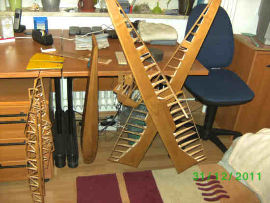

damit ihr nicht denkt, ich hätte im neuen Jahr noch nix getan, schreibe ich mal weiter in meinem "Praktikantenbericht!" Very Happy
Erstmal danke an den Karsten für die Instrumente, ich habe sie mir gleich runtergeladen.
Ich habe das ganze Modell zweimal mit Schnellschliffgrund von Clou gestrichen und gleichzeitg an einigen Probestücken mit Lasur experimentiert. So richtig glücklich bin ich damit nicht gworden, irgendwie konnte ich mich nicht entscheiden, ob's mir jetzt in natur oder lasiert besser gefällt. Schließlich habe ich all meinen Mut zusammengenommen und alles mit der Lasur, die ich vom Fensterstreichen noch übrig hatte, gestrichen.
Anschließend habe ich an den Probestücken das Bespannen mit Koverall probiert, bin aber leider gescheitert, weil die Lasur sowohl vom Klebelack als auch vom Spannlack angelöst wurde. Und optisch hat das dann alles andere als schön ausgesehen.
Also habe ich wie der Karsten Oratex Antik besorgt und den nächsten Versuch gemacht. Das Verarbeiten des Gewebes war überhaupt kein Problem. Aber von der Optik bin ich nach wie vor nicht wirklich begeistert. Zwischendrin habe ich dann noch Oratex Weiß ausprobiert, man scheut schließlich keine Mühen und Kosten!. Aber das deckt wiederum so stark, dass das schöne Durchscheinen der Bespannung im Licht nicht mehr da ist.
Dann habe ich mir eine Designberatung bei meiner Frau geholt mit dem Ergebnis, doch mit Oratex Antik weiterzumachen.
Mittlerweile habe ich alles (bis auf ein Querruder) bespannt. Sieht alles jetzt "mega-retro" aus, aber ich glaube, den nächsten Flieger lasse ich wieder natur (darf man das in so einem Forum überhaupt schreiben???).

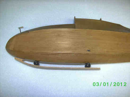

Damit der Bericht wieder aktuell ist: Die Kufe habe ich inzwischen auch fertig (und das schöne Stückchen Eschenholz habe ich natur gelassen Very Happy).
Die Kufe ist noch nicht endgültig am Rumpf angeklebt und angeschraubt, das mache ich erst, nachdem ich den Rumpf mit Klarlack versiegelt habe.

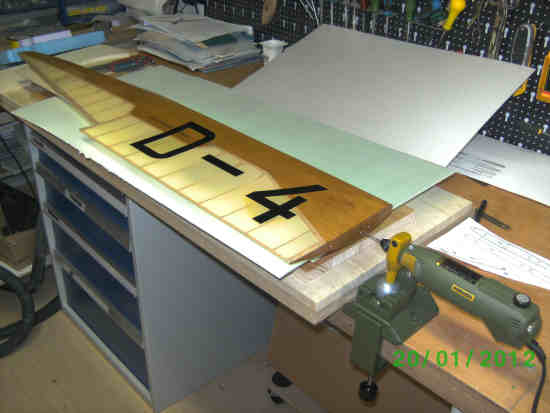

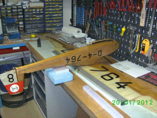

Mittlerweile bin ich mit dem Aussehen meines Modells wieder einigermaßen ausgesöhnt. Ich habe nach dem Lasieren alle Abziehbilder aufgebracht, was wundersamerweise trotz des hohen Alters der Bilder bestens geklappt hat. Anschließend habe ich alles zweimal mit relativ stark verdünntem CLOU-Bootslack gestrichen (mit dem Pinsel). Die Dämpfungsfläche des Höhenleitwerks habe ich noch ein drittes Mal mit unverdünntem Lack gestrichen, aber die noch etwas durchscheinende Gewebestruktur nach den ersten zwei Anstrichen hat mir so gut gefallen, dass ich alle anderen Flächen nur zweimal verdünnt gestrichen habe. Insgesamt bin ich mit dem Ergebnis zufrieden, nur würde ich beim nächsten Mal dreimal mit Porenfüller streichen. Im jetzigen Zustand sind immer noch ganz kleine Unebenheiten in der Oberfläche zu sehen.
Ansonsten habe ich einige kleinere Sachen erledigt. Der Sporn wurde angeklebt, die Kufe ist jetzt auch endgültig montiert und heute habe ich die Splinte zum Verbinden der Flächen eingeklebt.
Leider habe ich die letzten Tage das Fotografieren sehr vernachlässigt, aber heute habe ich mal wieder zwei Fotos gemacht:
Hier das Bohren der Löcher für die Splinte...
und beim Aushärten...

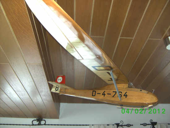

nun möchte ich mich mal wieder melden. Mittlerweile habe ich das Modell fertig gebaut. Weil ich ehrlich gesagt ein bissel den Schwung verloren habe, habe ich mich beim Bau der Streben dazu entschieden, vorerst die "Bauplanlösung" zu realisieren. Die einzige Abweichung war, dass ich die beiliegenden genuteten Kiefernleisten durch welche aus dem Baumarkt ersetzt habe, so dass der gesamte Querschnitt vorhanden ist und kein durchgehendes Loch existiert. Die Löcher für die Splinte habe ich so sauber wie möglich gebohrt und die Splinte selbst mit Uhuplus Endfest300 eingeleimt. Den Klebstoff habe ich vorher mit einer Spritze in die Löcher gefüllt.
Weil ich, wie ganz am Anfang beschrieben, den Baukasten ja in meinem Segelflugverein ersteigert habe, haben wir dem Modell heute einen Ehrenplatz in unserem Vereinsheim spendiert.
Leider harmoniert das Braun der Deckenvertäfelung nicht ganz mit dem Farbton des Modells, aber was solls...
Wer mag, kann uns gerne mal besuchen beim <Aeroclub-Dachau>.
Und bevor Fragen kommen: Ja, es stimmt, das Modell ist bisher noch keinen Meter geflogen! Ich habe aber alle RC-Komponenten eingebaut und auch der Schwerpunkt passt (ca. 100 gr Blei waren nötig). Aber bei -15°C war es mir doch zu kalt, um einen Start zu wagen. Ich denke aber, im Frühjahr, wenn mal kein "manntragendes" Flugwetter ist, werde ich das Baby wieder abhängen und an einem Hang fliegen lassen.
