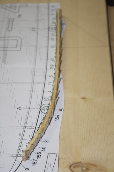

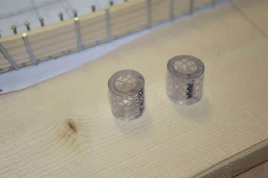

nachdem ich heute den Rumpf schon einmal vorgeschliffen habe, um die zu spachtelnden Stellen freizulegen, wurde schon mal die Eschenleiste für die Kufe drei Stunden lang gewässert und dann in die endgültige Form gebracht.

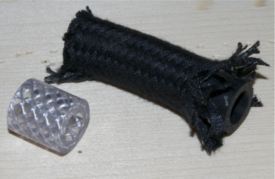

Morgen dann werde ich mich an an die Kufe selber machen. Werde aber noch einen Abstecher in meine Garage machen, ob sich vielleicht noch ein Stück schwarzer Gummischlauch in passender Größe findet. Im Bausatz sind die Gummipuffer für die Kufe aus farblosem Gartenschlauch.

Hallo Karsten,
jetzt sind wir wohl ziemlich gleichauf. Meine Kufe ist auch gerade in einer Schablone und krümmt sich vor Schmerzen! Laughing
Die Schlauchstückchen in meinem Baukasten sind schwarz! Farblos ist ja ein Witz! Hoffentlich findest du was in der Garage.
Beste Grüße Alfred

Hallo Alfred,
sind wir wirklich gleichauf? Ich glaube, Du hast mich überholt … [humm]
Habe erst eine Fläche im Rohbau fertig, muss noch die Flächenservos bestellen, ehe es weiter geht.
Die mitgelieferten »Dämpfer« sehen so aus:
Tolle Wurst. Naja, Schwarz war wohl gerade aus. [argh]

Bezüglich des Kufen-Gummidämpfer-Problems hat sich eine Lösung aufgetan. Ein Besuch bei der hiesigen Hansaflex®-Vertretung brachte den erhofften Erfolg. Nach etwas gemeinsamer Suche im Lager und einem Euro für die Kaffeekasse habe ich nun endlich das Stück schwarzen Schlauches erhalten. [clap] Das Gewebegeflecht drumherum ist leicht ablösbar.

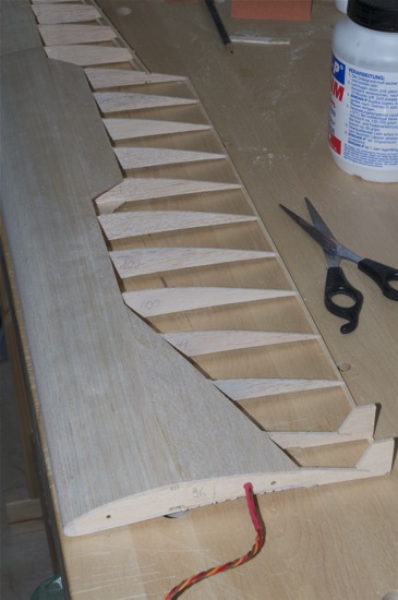

Bevor ich dann auch endlich mal mit dem Rohbau der zweiten Fläche beginne, wurde die erste komplettiert und befindet sich auf dem Weg der Fertigstellung:
Viele Rippen müssen aufgefüttert werden. Sobald das bestellte Sperr- und Balsaholz eintreffen, werde ich noch aus 2 mm Balsa die Dreiecks-Verstärkungen an den Rippen einleimen sowie auf die Rippen noch schmale Streifen aus 0,4 mm-Sperrholz als Gewebeauflage anleimen. Die Verstärkungen werde ich auf die einfache Art lösen.
