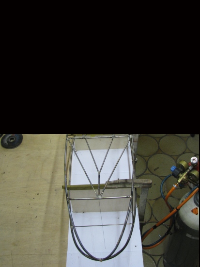

Hallo,
da ich im Moment nicht sehr viel Lust auf Holzarbeiten habe,
da ich jetzt im Sommer lieber fliegen gehe
muß meine "Mozwoa" noch bis zum Winter warten.
Aber keine Angst es geht im Winter ganz bestimmt weiter
Ich habe jetzt noch ein weiteres Projekt angeschoben, bei dem man etwas löten muß und man kann zwischen durch auch mal weglaufen, um zum fliegen zu gehen.
Ich habe dieses als kleines Ratespiel aufgebaut, der Chef möge mir verzeihen, aber evtl. kann er wenn es erraten ist eine neue Überschrift setzen
Danach gibt es auch eine Zeichnung zu sehen.
Hier nun dazu das erste Bild
Gruß Olli

Hi Olli,
es sieht nach einem Stahlrohrrumpf aus.
Der (Acetylen?)-Gasflasche nach zu urteilen hast Du noch Grösseres vor...
Stumpfe Spitze - ich tippe auf Scheibe, aber welches Modell genau...
Mach es weiter spannend!
Grüsse, Frank |

Hallo Olli,
kann es sein, dass der Rumpf auf dem Rücken liegt?
Ich hab da eine Idee, aber die stammt aus der Info dass das Modell sehr gross wird, d.h. für mich, dass das Original eher klein war.
Ist denn hier sonst keiner am rätseln?
Grüsse,
Frank |

War oder wird es ein Doppelsitzer? |

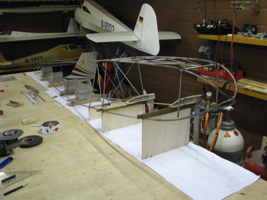

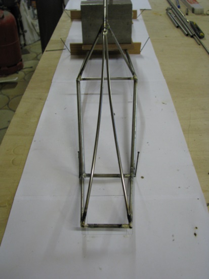

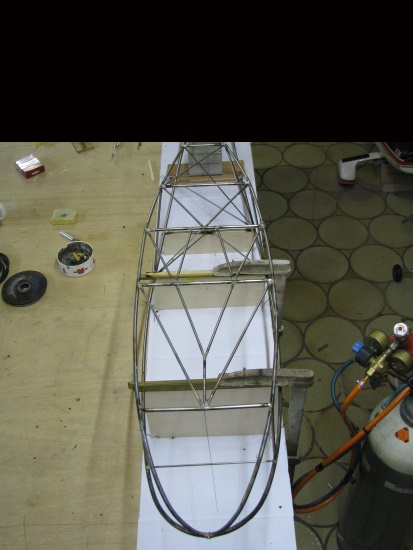

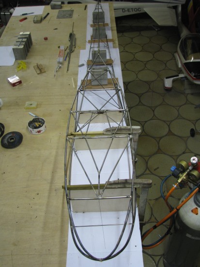

Hallo,
wo habt ihr euch alle versteckt
Daniel hat Recht, es wirt tatsächlich eine KA3 im
Maßstab 1:2,0 mit 5,00m Spannweite.
Ich habe vor vielen jahren mal ein ganzes Bund VA Röhrchen 0,3mm
von einem netten Modellflugkollegen geschenkt bekommen,
er meinte er könne mir etwas Gutes damit tun und ich wisse schon das
richtige damit anzufangen.
Es waren alles 2m Längen, nur leider sind die jetzt alle und ich werde noch einige 1m Längen dazu kaufen müßen, bevor ich den Rumpf fertig habe.
Der Nette Kollege ist heute fast 80Jahre alt und hat mich vorgestern mal besucht,
im standen fast die Tränen in den Augen.
Überhaupt werde ich sie, wenn sie fertig ist, so lackieren wie dem Johannes seine.
Die letzten Bilder die ich bisher gemacht habe:
und der Schweißplan den ich gezeichnet habe:
Daniel spitze geraten oder hast Du einen Tipp bekommen
Gruß Olli

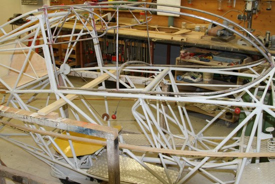

Gruß Olli

Hallo Olli,
jetzt ist das Rätsel ja gelöst.
An der Heckpartie habe ich es auch erkannt, die sieht schon sehr nach V-Leitwerk aus.
Bist Du Dir sicher mit den 4 mm Diagonalstegen? Mir kommen die ein bisschen dünn vor. Aber Du hast sicher am Original nachgemessen.
Es macht auf jeden Fall Spass zuzuschauen, und auch ich habe bereits Pläne für eine Drahtkommode, allerdings ist es noch nicht konkret.
Weiterhin viel Spass beim Brutzeln,
Frank |
