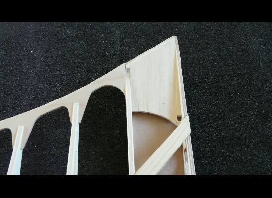

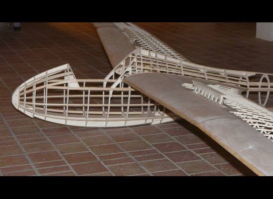

Bonjour à tous ,

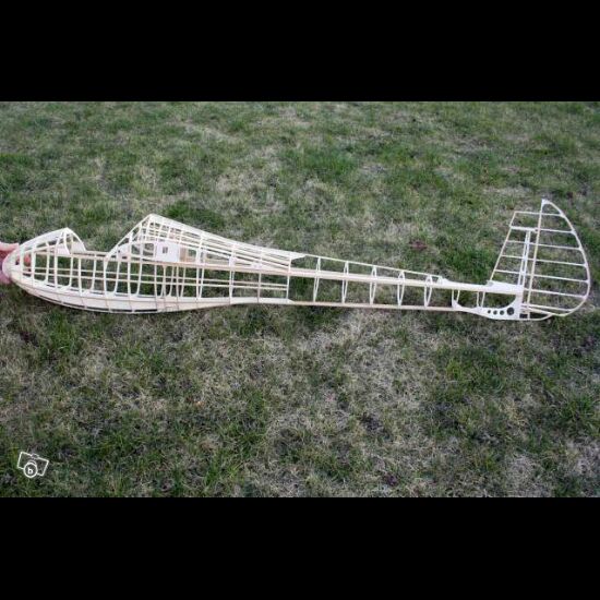

Je me présente , Rémy , 44 ans , passionné par tout ce qui vole , modéliste depuis mon enfance , je suis passé du bateau au planeur puis à l'avion et à hélico .
Actuellement , j'aimerai approcher le monde du planeur rétro . Pour cela , je suis allé retrouver les acteurs du Rétroplane 2011 en Normandie . Je dois dire qu'ils ne m'ont pas déçu , bien au contraire . Peu de temps avant , j'avais fais l’acquisition d'un superbe kit de Moswey 3 fabriqué par Frank Albrecht , c'est un planeur qui à été en partie construit avec beaucoup de soins par un autre modéliste et que je souhaite terminer pour l'an prochain . J'aimerai trouver de la documentation pour réaliser un model différent du HB 374 , qui à déjà été réalisé avec succès par d'autre modélistes.
Peut être que vous avez de bonnes infos à me communiquer.
En attendant , voici quelques photos .
Promis , je vous montrerai l'avancement de la construction .

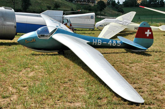

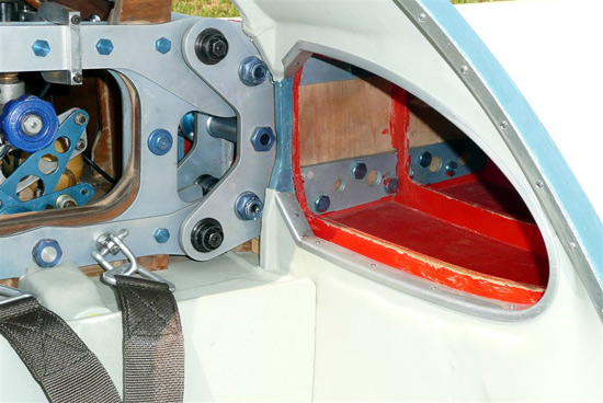

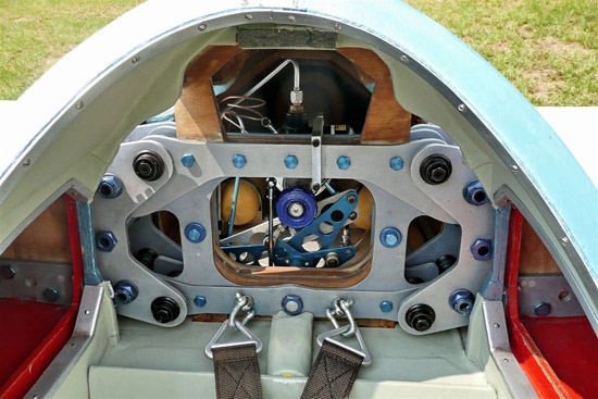

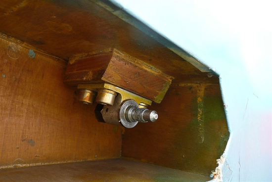

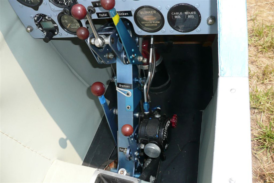

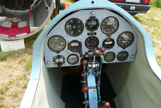

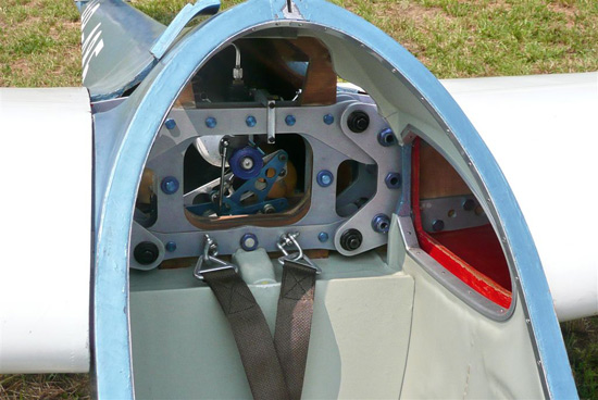

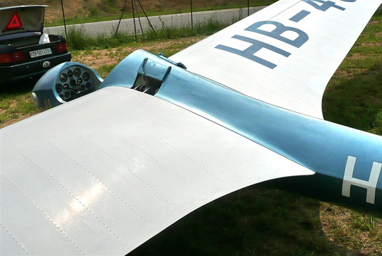

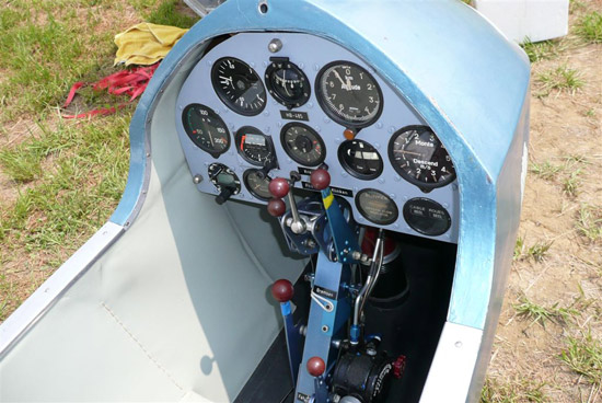

Voilà les photos du HB-485, c'est le "Donald".
Ils ont été pris par un italien dont je faisait connaissance à Caussols, mais je ne me rappelle plus son nom.
Bonne continuation!
Frank

Bonjour Frank ,
merci beaucoup pour tes photos détaillées , la couleur de l'entoilage peut surprendre , mais si je choisi celui ci , je respecterai les moindres détails . Avec les peintures automobiles acryliques on peu obtenir le résultat recherché. Actuellement , je termine un Discus de 4,5 m en le motorisant avec un pylône rétractable . Ce n'est pas le sujet du blog , mais c'est un sérieux défit aussi . je te ferai parvenir des photos sur ta messagerie.
Bien Amicalement.
Rémy.

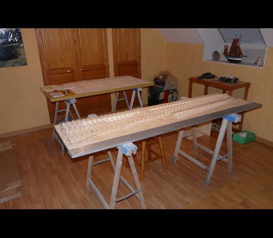

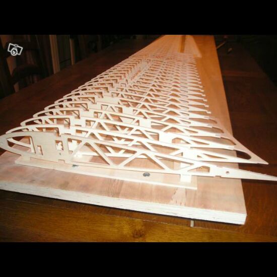

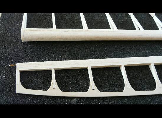

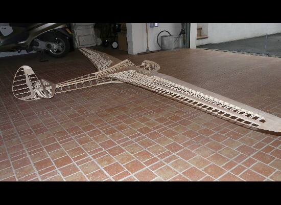

C'est reparti ; préparation de l'aile et ses ajustement de haute précision .
Un seul problème pour l'instant , il m'est difficile d'arrêter !
La qualité des pièces découpées est exceptionnelle , tout s’emboîte à merveille , pour l'instant , je fais un montage à blanc pour tout identifier et ne rien oublier.

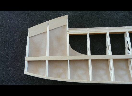

MessagePosté le: 07/02/2012 19:40    Sujet du message: Répondre en citant

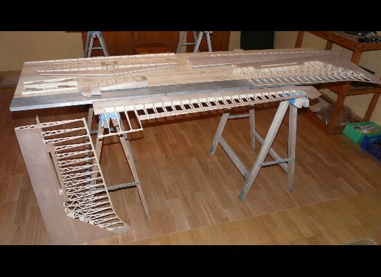

Depuis le début de la construction, j’ai vraiment le sentiment de construire un planeur exceptionnel.
Chaque petite pièce de bois est un modèle de précision, l’approximation n’a pas sa place, l’ingéniosité des montages est surprenante.
Il me faut souvent me référer aux plans car la documentation très détaillée est en Allemand mais tous les assemblages sont logiques, j’ai malgré tout, la crainte de coller les pièces et de ne plus pouvoir revenir en arrière, alors je prends le temps de faire les montages à blanc.
Pour l’instant, tout c’est bien passé, la structure de base est vérifiée sur tous les plans pour empêcher les déformations.
Le coffrage des éléments en contreplaqué de 0,4 mm est délicat et doit faire l’objet de beaucoup de soins, aucun ponçage n’est permis vu la faible épaisseur et le collage doit être net et sans bavure. Je me suis équipé en pinces, serre joints, poids en touts genres, pour m’aider à coffrer correctement la structure.
La tache est longue mais passionnante, il m’est difficile d’arrêter de construire,
je suis un peu comme un enfant à qui on a offert une jolie maquette.
Je dois dire que j’ai envie de le voir fini tout en étant conscient que ces instants de construction me manqueront par la suite et j’aurai du mal à reprendre certains kits du commerce parfois de piètre qualité.
Je ne pense pas être prêt pour le prochain Rétroplane mais je compte bien faire le premier vol cette année.

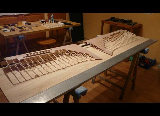

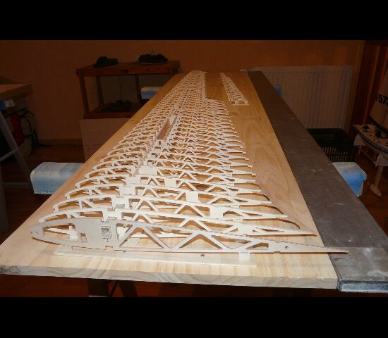

MessagePosté le: 22/02/2012 22:30    Sujet du message: Petites modifications Répondre en citant

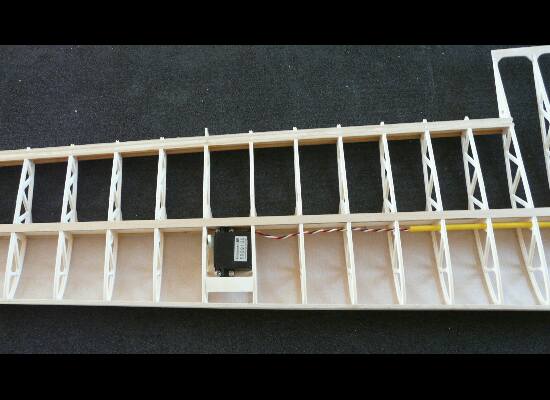

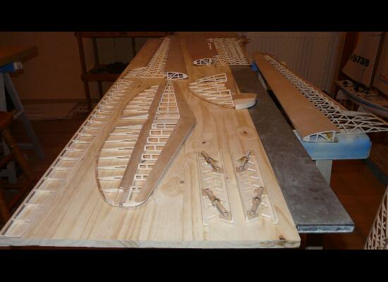

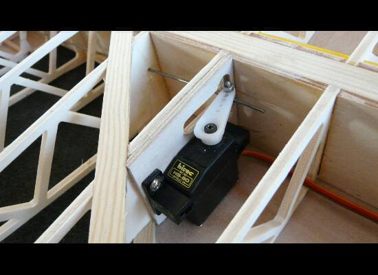

J'espère que Frank ne m'en voudra pas , j'ai modifié quelques détails sur la construction des ailes .
Pour commencer , j'ai déplacé les servos d'aileron et aérofreins pour les rendre totalement invisibles .La position du servo des AF ne me plaisait pas car il était prévu de traverser l’âme du longeron à un endroit très sensibles en cas de chocs .
Pour le servo d'aileron , je l'ai placé dans la partie caissonnée pour qu'il n'apparaisse pas en transparence sous l'entoilage, la commande sera donc un petit peux plus longue que prévu .
J'ai placé quelques renforts en contreplaqué au bout de l'aile pour épaissir le bord de fuite et le rendre plus rigide ainsi qu'une liaison supplémentaire entre les deux extrémités des premières nervures d'emplanture pour la même raison.
Pour terminer, comme je ne suis pas très doué pour le coffrage en contreplaqué , j'ai remplacé le bord d'attaque des ailerons par du balsa dur poncé en forme.
Après le coffrage terminé, J'ai pesé les tronçons d'aile , ils ne diffèrent que de quelques grammes entre les demies ailes gauches et droites ; coup de chance car vu le volume de colle utilisé , je pensait faire largement pire ( bon présage pour la suite ).
Voici les photos :

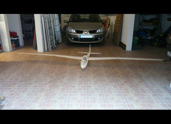

MessagePosté le: 07/03/2012 18:51    Sujet du message: Mariage d'une aile et d'un fuselage Répondre en citant
Ça y est l'instant tant attendu est arrivé !
Il n'y à pas en de photos dans le jardin pour cause de pluie .

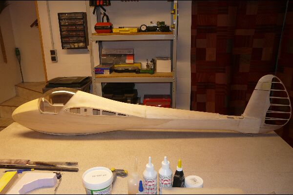

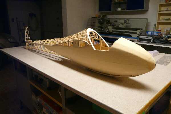

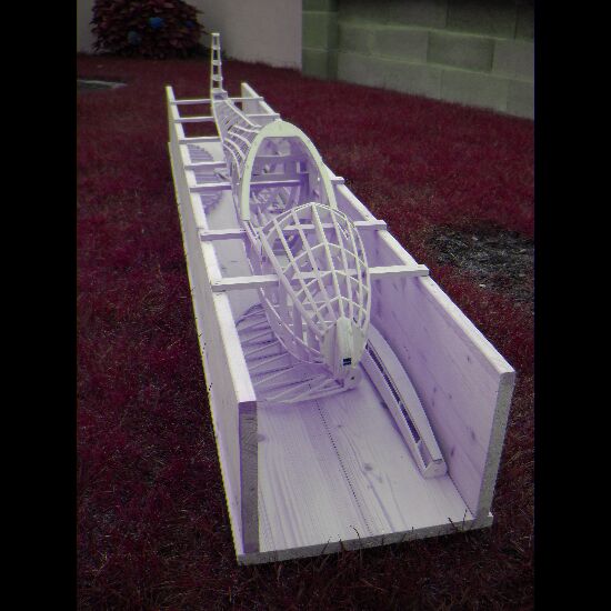

MessagePosté le: 08/11/2012 19:57    Sujet du message: Le froid revient , retour à l'atelier ! Répondre en citant
Après cet arrêt momentané de la construction , je suis de retour à l'atelier , la poussière du bois me manquait et le contact avec mon Moswey aussi.
Allé , c'est repartis avec les bouchées doubles cette fois.
Le Rétroplane 2013 en Aveyron ,une belle région propice au soleil .
Je compte bien y participer , les photos de celui de cette année en Autriche m'ont encore fait rêver.

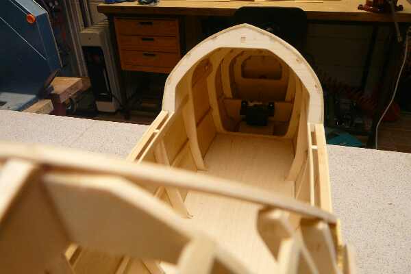

Bon , la construction du fuselage devait continuer par le coffrage ,c'est une opération que je redoutais un peu... pas le droit à l'erreur .
Le contre plaqué ne m'inspirait pas , ponçage très limité , résistance à la torsion, bref , pas à l'aise dans ce domaine de forte contraintes mécaniques.
Plus jeune , j'avais construit quelques bateaux tout en bois avec couples et liteaux de peuplier.
Pourquoi ne pas opter pour ce procédé , j'ai donc choisis un bois assez léger mais plus dur que le balsa ; le samba . Il recouvre maintenant toute la partie avant du fuselage . Le restant sera coffré en balsa .

Salut Remy,
Beau travail de coffrage.... [clap]
le J3 attend en seuil de piste !!! [bave]
eddy.
D. Rémy
Inscrit le: 06 Aoû 2011
Localisation: Epernay
Âge: 56 Capricorne
MessagePosté le: 26/11/2012 19:21    Sujet du message: Coffrage terminé Répondre en citant
Difficile travail que de coffrer un fuselage de Moswey .
Samba pour la partie avant et balsa dur ( plus facile ) pour le reste .
Et tout cela sans vriller le fuselage .
Ouf , tout c'est bien passé .
Place à la finition ; j'aimerai reproduire le HB 380 , ce planeur est répertorié comme étant toujours existant et en état de voler , je n'arrive pourtant pas à me procurer les photos . Si vous avez des documents , merci de me les faire suivre. [amen]
brisebois
Inscrit le: 27 Fév 2006
Localisation: La Côte,Canton de Vaud/Suisse
MessagePosté le: 27/11/2012 10:18    Sujet du message: Répondre en citant
Bonjour Rémy,
as-tu déjà vu cette page? il y a l'adresse du propriétaire en bas...
http://www.bazl.admin.ch/experten/luftfahrzeuge/luftfahrzeugregister/i.....etailKnz=HB-380
Belle construction, bravo!
Brisebois
D. Rémy
Âge: 56 Capricorne
MessagePosté le: 01/12/2012 20:43    Sujet du message: Répondre en citant
« brisebois » a écrit:
Bonjour Rémy,
Brisebois
Merci pour cette info , j'ai déjà essayé de joindre son propriétaire par courrier mais sans succès .
Et dire que ce planeur est toujours en état de voler ...
A , si je savais dans quel aéro club il ce cache , je ferai bien la route pour aller le photographier. [argh]
