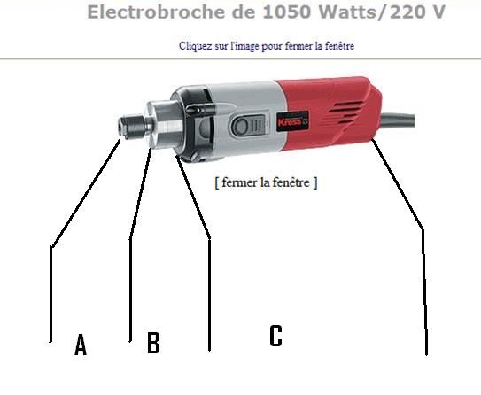

Comme j'ai maintenant un joli plan et un joli fichier dxf du MUSGER MG19
(merci Vincent)
J'aimerais me faire plaisir et me lancer dans un premier temps dans la construction d'une table
Je suis donc en ce moment dans les plans
Je suis à la recherche des côtes suivantes (a la ''louche'')
Si quelqu'un à un reglet et la bête je le remercie d'avance
Merci

A la louche, sans démonter la broche de ma fraiseuse, j'ai :
A = 25 mm
B = 25 mm
C = 210 mm

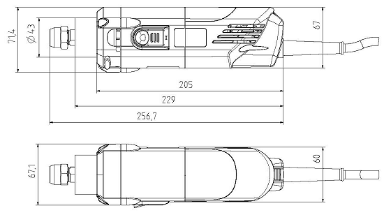

Pour la kress 800 tu as un plan ici http://www.cnc-plus.de/ebay/Kress800-zeichnung.jpg on doit trouver aussi le dxf de la machine, faudrait fouiller sur cnczone.com ...
Je ne sais pas si la 1000w à les même dimension que la 800w?
Je remet le plan ici, si jamais le lien disparait un jour...

J'ai même pas chercher
J'ai juste remplacer 800 par 1050 dans ton lien
http://www.cnc-plus.de/ebay/Kress1050-zeichnung.jpg
