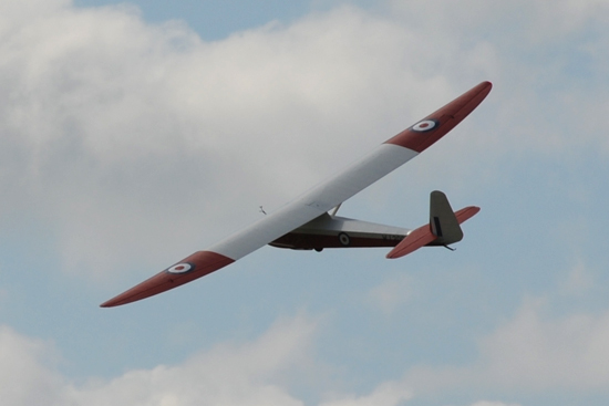

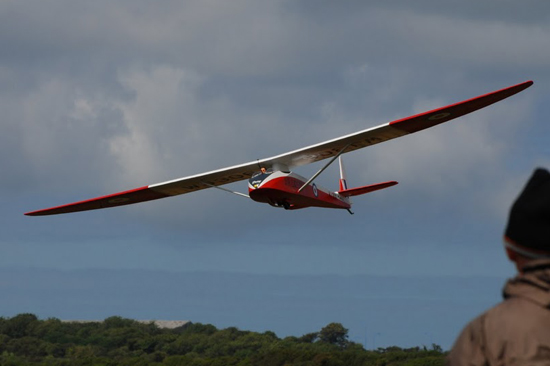

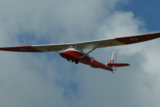

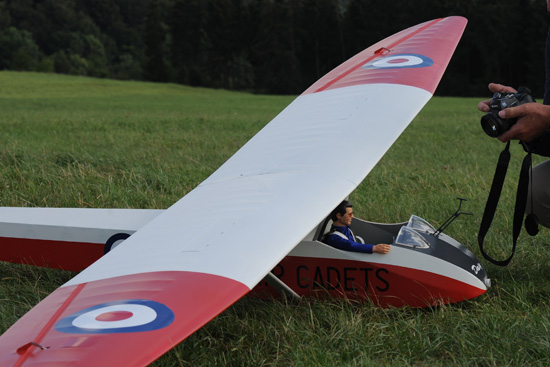

Hallo zusammen,
gestern war zwar kein schönes Wetter, dafür hatten wir passenden Wind, und am Abend war es sogar noch trocken.
Ich habe die Gelegenheit genutzt, um den Slingsby am Hang zu testen. Hier findet ihr ein kleines Video, auch mit einer Sequenz vom einem der ersten Starts im F-Schlepp.
http://www.youtube.com/watch?v=vukdcn2fzxg
Am Hang wirkt der T21b sehr langsam, es ist eben ein sehr sehr gemütliches Flugzeug. Die Ruderwirkungen waren gut, sogar der erste Start klappte problemlos bei ca. 15 km/h Wind. Mit einer Hand am Rad und der anderen an der Fläche kann man ihn ganz gut werfen, auch ohne Helfer.
Die Leistung ist natürlich nicht berauschend, vor allem hat man nur einen sehr kleinen Geschwindigkeitsbereich. Sobald man etwas schneller fliegt dominiert der Widerstand und es geht mehr runter als vorwärts.
Dafür reagiert er gut auf Thermik und steigt besser als erwartet.
Der zweite Start war weniger erfolgreich, leider, denn danach wurden die Bedingungen erst so richtig gut. Ich warf ihn zu langsam, er sackte durch und beim Aufnehmen des Senders habe ich versehentlich die Bremsklappen betätigt. Die Folge war ein Abhocker im hohen Gras und der Bruch einer Strebe. Man sollte also immer ein paar Streben als Ersatz dabei haben.
Viele Grüsse,
Frank

Hallo Frank,
...superschön geworden - ein echter K...ähhh...Hingucker wollte ich sagen... Wink
Seit ich selber eine Eigenkonstruktion versuche wächst mein Respekt vor Deinen Fähigkeiten/Möglichkeiten - Gratulation zu den gelungenen (mutigen!) Erstflügen... [clap] [clap] [clap]
Aaaber...ERSATZSTREBEN Shocked Shocked Crying or Very sad (s. Swaty-Fred!)
Laughing
Walter

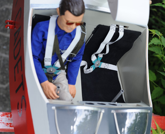

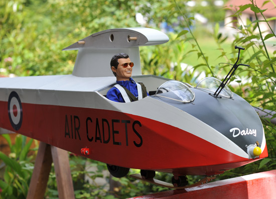

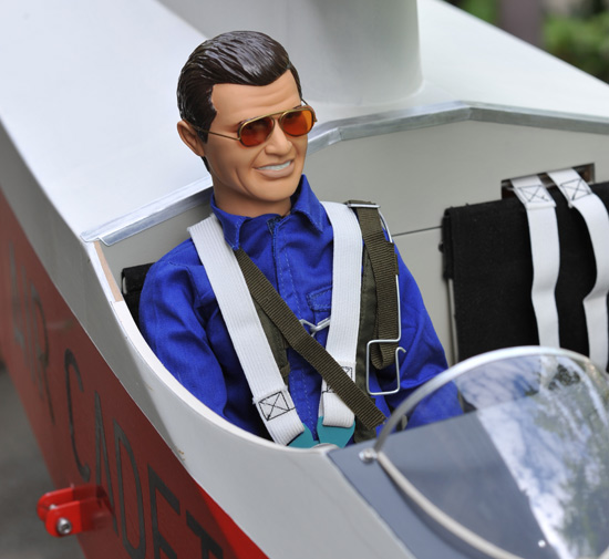

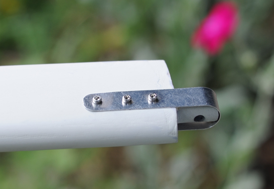

Hallo zusammen,
dies sind die letzten Neuigkeiten vor meiner Fahrt nach Vauville am Mittwoch. Es gab noch einiges zu tun im Cockpit, hauptsächlich Frauenarbeit, die ich aber natürlich nicht delegiert habe, sondern selbst erledigt habe.

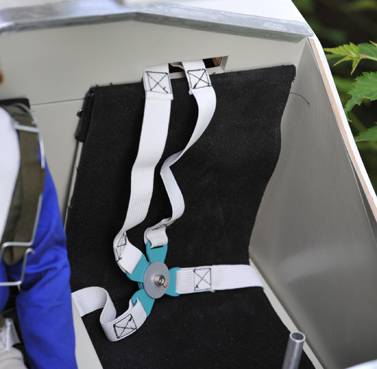

Gut okay, der Pilot ist gekauft, aber irgendwo musste ich Abstriche machen, die Zeit reicht einfach nicht, alles selbst zu machen, und meine Motivation irgendwie auch nicht...
Das Gurtzeug ist aus Hosengummi genäht, das Schloss ist aus GfK und einer der Beckengurte kann ausgeklinkt werden. Mit ein paar Verenkungen kann der Pilot so ein- und aussteigen.
Die Hussen habe ich aus Alcantara-Resten genäht, war gar nicht so schwierig und macht ordentlich was her, Jaguar-Feeling irgendwie.
Die Rückenlehnen sind mit Scharnieren angeschlagen und können vorgeklappt werden, so ist der RC-Bereich jederzeit leicht zugänglich.
Auch die Zeit der provisorischen Streben ist nun vorbei:
Bis Mittwoch und allen eine gute Reise,
Frank

das war sicher die bessere Entscheidung. Die letzten Wochen und Tage mit dem latenten Stress bis zum Treffen als so geschleckt wie möglich hinzubekommen waren sehr anstrengend und auch heute steht noch was auf dem Programm. Die Kennungen an den Flächen werde ich wohl erst auf dem Campingplatz anbringen.
Hoffentlich können wir viel fliegen, in der Luft sieht man diese kleinen Unzulänglichkeiten sowieso nicht.

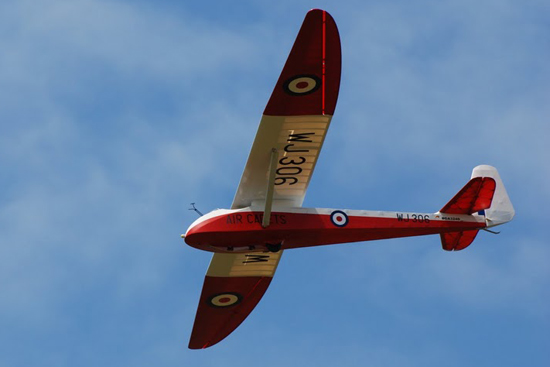

Hallo zusammen,

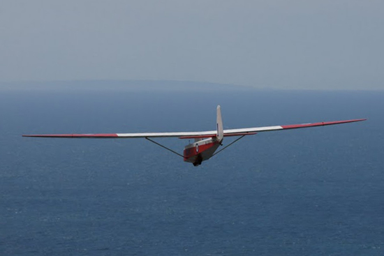

endlich habe ich ein paar Bilder vom Sedbergh in Vauville gefunden...
Für alle die nicht dabei waren: Der Hang ist der Hammer!!! So was von soft, das kannte ich bisher nicht. Das Fliegen ist der pure Genuss, und auch die Landschaft, solange man nicht nach links oder hinten rechts schaut...
Grüsse an alle,
Frank

Nouveau messagePosté le: 29/07/2011 22:28    Sujet du message: Répondre en citant
Citation:
Shocked Wink Very Happy
Und das Wasser erst : sind schon fast unnatürliche Farben - so schööön Embarassed MDR

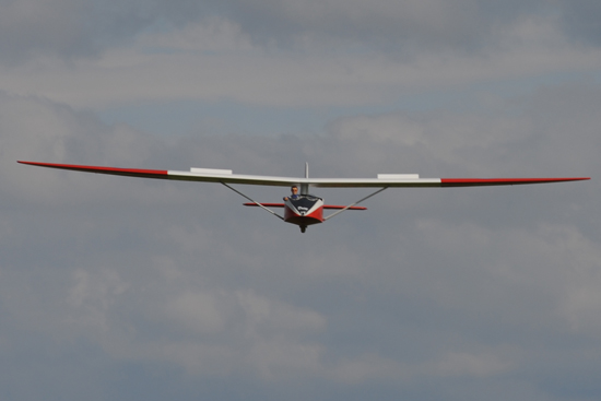

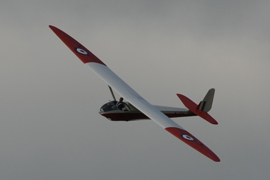

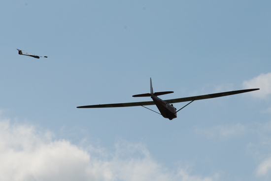

Direkt nach meiner Rückkehr hatte ich noch einen Tag frei, und der Wind kam aus der richtigen Richtung....
Hier die Bilder, wie man leicht sieht ist alles wesentlich weniger strahlend:
Sedbergh im Final
Bis bald am Hang,
Frank

Vielleicht ist das Licht nicht so strahlend, aber ein strahlend schönes Modell hast Du da gebaut! [amen]
Grüße Ralph
PS: Das Bild im Endanflug ist perfekt getroffen
