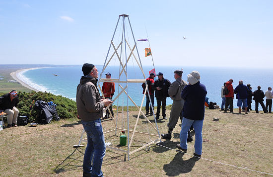

Cette année, encore une nouveauté, Claude avait construit un trépied de 3m de haut avec un poids de 30kg pour le lancement des planeurs. C'est bien sûr un système qui existait à la belle époque. Cette catapulte devra être débugguée pour l'an prochain, juste un petit problème au niveau des cordes/poulies qui s'entortillent et se freinent, mais le système est prometteur. Si vous avez d'autres photos, merci de compléter le sujet
On a donc juste réalisé un départ avec mon MG12a, mais nous n'avons pas insisté car trop de frottement, mais l'an prochain, c'est sûr cette catapulte marchera du tonnerre

J'ai regardé qq photos de la rencontre entre deux cartons de déménagements. la vidéo sur la catapulte m'intéresse pour l'année prochaine. Mais pour propulser les 18 kg du gros Slingsby
T-31 est-ce que ça sera suffisant ?

Ha la catapulte à poids !
Voici d’autres photos pour compléter le sujet. Encore un grand merci au HMAC, à Joëlle et Vincent pour l’organisation de l’inoubliable Rétroplane 2011 !
