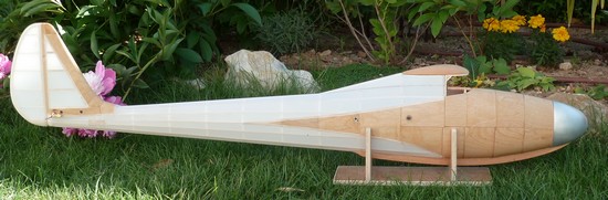

Bonsoir a tous,
Voila quelques photos du fuselage qui avance a son rythme Cool .
Pour commencer un peu de couleur:
Un petit de jeu de lumières pour mieux voir les défauts:
Ce qui me chagrine un peu c'est que les formes filent moins bien que quand on fait avec des lisses. Ou bien c'est moi qui a pas bien mis les renforts pour les collages.
Et un classique pour finir ,après j'y retourne il est loin d'être fini Wink .

MessagePosté le: 26/04/2011 20:52    Sujet du message: Répondre en citant
Magnifique Tom tes entures sont super belles [clap] [clap] [clap]
MessagePosté le: 26/04/2011 22:22    Sujet du message: Répondre en citant
Sympa, la dernière photo en particulier [clap]

MessagePosté le: 27/04/2011 16:39    Sujet du message: Répondre en citant
Oh lui ! Il a copié sur moi ! Very Happy Very Happy
Très joli travail Tom. Tu es sur la bonne voie.
Pour ce qui est de la liaison entre les coffrage et la quille, effectivement, si tu n'as pas mis de pièce pour faire bien filer tes lignes, elles se retrouvent forcement un peu plus droite.
Si tu regardes mon AS25, tu remarqueras que même avec ces pièces, on a des arêtes. Mais c'est mon marqué.
A l'arrière du coffrage, penses à mettre une petite baguette sur la quille, sinon tu n'auras rien pour poser ton entoilage.

MessagePosté le: 27/04/2011 17:00    Sujet du message: Répondre en citant
C'est vrai qu'ils sont de la même famille ,c'est un peu son petit frère non ?
Pour ce qui est des lignes un peu droites ,je n'ai pas profilé les petits bouts de balsa pour que ça file mieux Sad .Je me rattraperai sur le prochain planeur .
Et oui j'ai prévu un petit bout de balsa pour le collage de l'entoilage Wink .

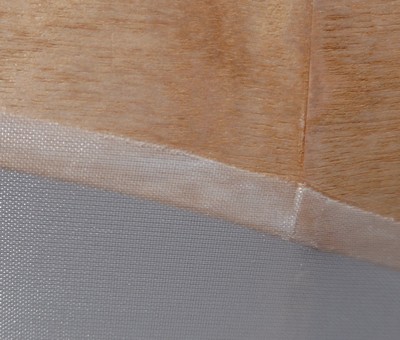

MessagePosté le: 15/05/2011 14:20    Sujet du message: Répondre en citant
Suite des travaux avec l'entoilage de la dérive et son volet . Première fois que j'utilise du tissu thermo et franchement ce Diacov est vraiment trop facile d'emploi Very Happy .Par contre qu'est que je mets comme finition dessus ?Est que du vernis qui se nettoie a l'eau peut convenir ?
Ci joint une petite photo pour montrer le résultat Embarassed

MessagePosté le: 15/05/2011 14:24    Sujet du message: Répondre en citant
Tu peux passer tout type de vernis dessus, polyuréthane, acrylique...

MessagePosté le: 16/05/2011 17:40    Sujet du message: Répondre en citant
« Jean-Paul » a écrit:
Il fallait faire la photo de l'autre coté Tom !! [humm]
Toi qui maîtrise le travail du métal, ça doit être facile d'en fabriquer un...bon courage Tom. Very Happy
Cordialement.
JP
Dans ce genre la Jean Paul ...
Sinon comment doit être le diacov pour avoir un bon collage .Par moment quand je passe le fer dessus pour le collage il a tendance a faire comme une bulle et reste blanc ,des fois il laisse transparaitre la couleur du bois .Je joint une photo pour illustrer .

MessagePosté le: 16/05/2011 19:04    Sujet du message: Répondre en citant
Wahooo superbe [clap]
Le Diacov, le bon aspect de collage, c'est quand il devient un peu lisse et de la couleur du bois, lisse car la colle fusionne jusqu'à saturer le tissu, s'il y a des bulles d'air faut insister, par contre maintenant que tu as coupé les débords, n'insiste pas trop car tu risques des retraits

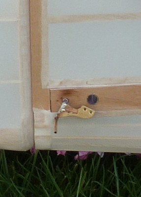

Hello boys ,some more work was done Very Happy .
Enfin une aile est en cours de finition ,teinte et entoilage finis ,reste le vernis a passer et brancher le servo .
Une question qui va faire rire pas mal de monde mais bon c'est une premiére pour moi : comment brancher les servos d'ailerons avec un cordon en Y . Je suppose que le servo de droite a son palonnier a droite et le servo de gauche son palonier a gauche pour que l'un monte pendant que l'autre baisse [humm]. Faut que je sache avant de souder les fils .
Sinon quelques photos pour vous montrer l'avancement des travaux :
tout d'abord l'aile
ensuite le pilot a pris place pour voir s'il y avait assez de place (c'est juste la tête d'un Action man ,le buste viendra après)
le crochet de remorquage est en place ,j'ai décidé de faire sortir un peu le tube pour éviter que la boucle ne vienne frotter sur l'alu et ainsi se couper
et voici le puits de servo ,lequel je compte coller sur la plaque de fermeture comme vous faites tous non [humm]
et pour finir une petite dernière avec un peu de recul pour bien voir l'ensemble Very Happy
Bon reste plus qu'a faire pareil pour l'autre et un grand pas serra franchi [oouf] . Ensuite viendra le tour du stab et l'installation des commandes ,faire la déco des ailes et équilibrer la bête . Si tout va bien j'aurais peut être encore le temps de lui faire une belle caisse de transport avant Vauville et de revoir l'histoire de dièdre sur le CB 28 Very Happy .
Sur ce bonne nuit car depuis un petit moment elles sont devenues un peu plus agites Crying or Very sad Crying or Very sad .
Tom Zzz
On earth since 1976

MessagePosté le: 02/06/2011 22:36    Sujet du message: Répondre en citant
Salut
Si tu tiens absolument a mettre un Y , effectivement, il te faut mettre la tête de servo coté saumon sur les 2 ailes ou coté emplanture . Mais je ne saurais que te conseiller de mettre un servo par voie sur le récepteur, ca permet d'affiner le différentiel , le point milieu et les débattements max, je sais que tout est faisable mécaniquement, mais c'est tellement facile de rattraper une légère erreur avec la programmation Very Happy

MessagePosté le: 02/06/2011 22:39    Sujet du message: Répondre en citant
Merci Erwan mais ma radio est un spectrum la DX5 E donc pas de programmation en vue Confusedça serra tout mécanique ou pas ...
Merci de confirmer mon idée Wink .

erwan
MessagePosté le: 02/06/2011 23:10    Sujet du message: Répondre en citant
Effectivement, pas trop le choix.
Donc il te faut bien mettre les servos de façon symétrique par rapport à l'axe du fuselage. Et peaufiner les réglages mécaniques pour les points milieux , pour créer ton différentiel de façon mécanique il te faut avancer le guignol d'aileron vers le longeron si celui ci se trouve du coté intrados de l'aile, je crois qu'il y avait une explication sur ce truc sur le forum
Jacques88
Inscrit le: 12 Oct 2009
Localisation: Vosges
Âge: 85 Lion Joyeux anniversaire !
MessagePosté le: 03/06/2011 00:41    Sujet du message: Répondre en citant
L'ensemble DX5e/AR500 est un 5 voies.
Deux voies sont affectées à un mixage qui permet l'utilisation simultanée de 2 servos distincts pour les ailerons (ou les élevons sur un delta)
Un cordon en Y n'est donc pas utile : un servo sur chaque prise ad hoc du récepteur.
Par contre, en l'absence de programmation, il n'est effectivement pas possible d'affiner les débattements des servos ....
Seul le sens de débattement peut être inversé par les switches correspondants sur l'émetteur
Il n'est donc pas nécessaire de placer les 2 servos avec la tête du même côté (emplanture ou saumon) comme pour l'utilisation d'un cordon Y puisqu'il est possible d'inverser le sens de rotation de l'un d'eux.
Vérifier tout cela avant d'installer .....

MessagePosté le: 03/06/2011 06:02    Sujet du message: Répondre en citant
Ce Truc, comme tu dis, c'est simplement de la géométrie du cercle, Wink
Mais ça demande une grande rigueur dans l'installation, car tout mm compte,
Il est certain que les radios "programmables" ont simplifié ces problèmes de réglages,

Je joint une photo pour que vous puissiez mieux voir de quoi je parle et j'attend vous suggestions avec impatience .Merci d'avance .
