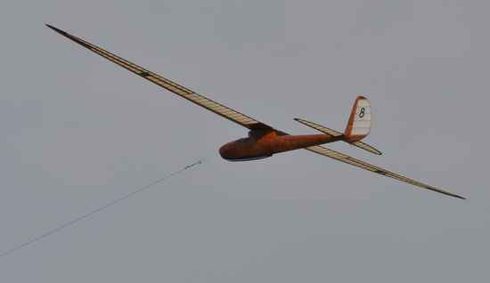

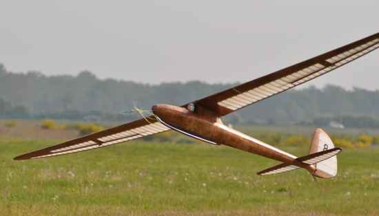

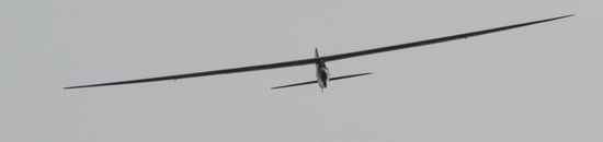

MessagePosté le: 25/04/2011 00:14    Sujet du message: Répondre en citant
Il a volé , par une belle matinée à Angers Cool et très bien pour un premier vol , remorqué par le redPLU [good]
le voici en quelques photos , il y en aura d'autres faites par KiKi Wink

[clap] Marc .Il est magnifique en l'air ,normal ,il est dans son élément . [clap]
MessagePosté le: 25/04/2011 08:55    Sujet du message: Répondre en citant
merci Pierre Very Happy Very Happy

Bravo Marc!
[clap] [clap] [clap]
Super joli ce planeur en air, et au sol aussi.
C'est superbe cet allongement, la Mue est une vraie beauté.
C'est bon le comportement?

Effectivement un vol sans histoire,superbe ligne en vol,j'ai filmé le vol et quand j'ai vu Marc faire un 360 pas très haut j'ai eu un moment d'inquiétude [humm]
Marc peut être fier de sa réalisation [clap] [clap] [clap]
