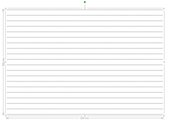

Fichiers DXF et .studio pour découpe de bandes crantées avec logiciel Silhouette Studio et machine Silhouette SD ou Craft Robo Lite
Bandes_Crantees.zip

MessagePosté le: 18/04/2011 12:23    Sujet du message: Répondre en citant
Pour découper à la craftrobo ou à la cnc des pièces de réparation ou de renfort autour des guignols ou autre...
Pièces rondes (30mm) et ovales (30x50mm) crantées au même pas que les bandes en téléchargement ci-dessus

MessagePosté le: 18/04/2011 14:29    Sujet du message: Répondre en citant
Christian, tu peux retélécharger le zip, je l'ai mis à jour en y ajoutant le demi ovale, plus approprié à l'entourage de guignols
ça donne ça en découpe
