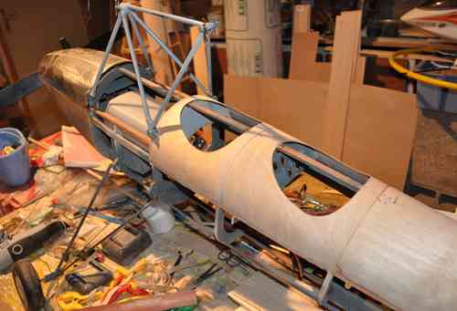

La suite le dessus en fin de coffrage

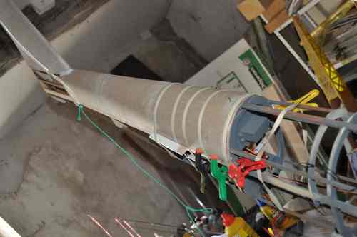

Collage de l'empennage
ouverture des postes de pilotage au cutter
Dessus terminé

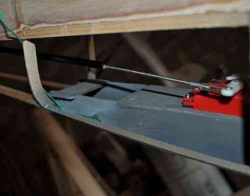

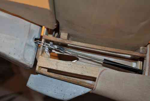

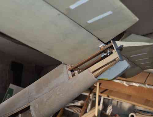

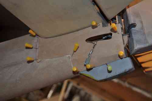

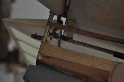

Avant de fermer le dessous mise en place des commandes
Profondeur chappes M3 sur tige filetée inox 3 mm dans un tube fibre de verre piquet de tente .
Direction Cable acier gainé pour la pêche au gros (25 kg)

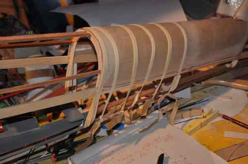

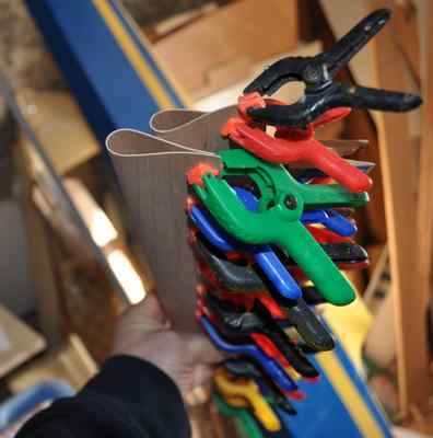

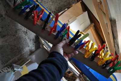

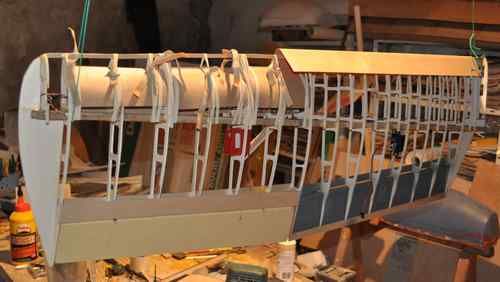

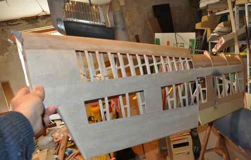

Les ailes sont coffrées en CTP bouleau 6/10 sur les BA , mis en forme après trempage dans l'eau chaude et sèchage sur une forme
Âge: 75 Poissons
MessagePosté le: 10/03/2011 09:46    Sujet du message: Répondre en citant
Le reste est coffré balsa 15/10 .

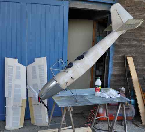

Mise en forme de goute d'eau en ctp bouleau 6/10 des haubans
Âge: 75 Poissons

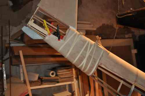

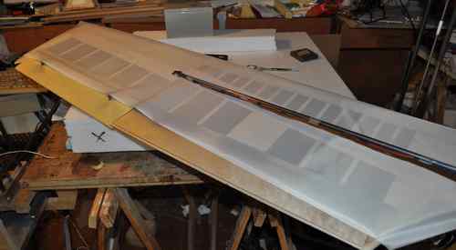

MessagePosté le: 11/03/2011 00:48    Sujet du message: Répondre en citant
Entoilage au diacov

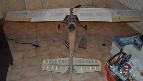

MessagePosté le: 11/03/2011 10:37    Sujet du message: Répondre en citant

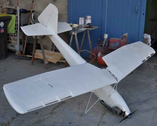

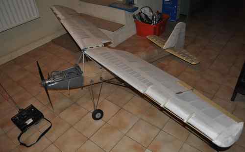

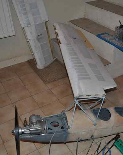

Essai des ailes sur le fuselage

ne manque plus qu'une demi aile, 4 cylindres, et quelques détails [clap]

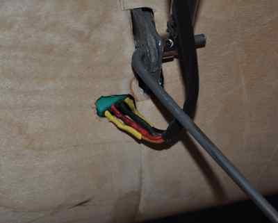

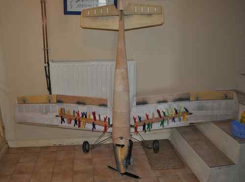

Le cablage des ailes passe par les haubans , perçage des flancs du fuselage pour un essai radio.
Âge: 75 Poissons
MessagePosté le: 11/03/2011 19:15    Sujet du message: Répondre en citant
Puis essais radio et règlages

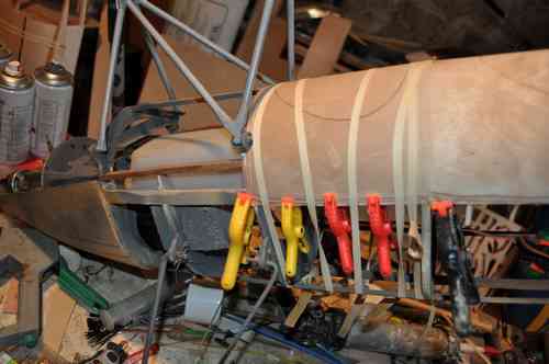

Une fois tout OK j'ai pu coffrer les haubans en bonne position

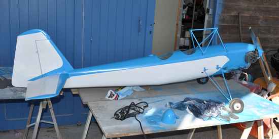

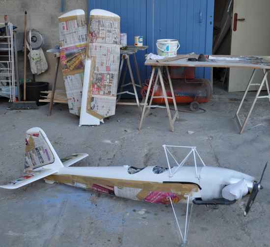

MessagePosté le: 13/03/2011 10:48    Sujet du message: Répondre en citant
Et hop une couche de blanc , peinture deux composants polyuréthane fabriquée pas loin d'Arvert à Mirambeau chez ROVIMA elle a une bonne tenue , elle sèche en deux heures . je l'applique en extérieur , n'ayant pas de cabine .

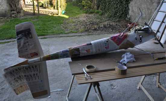

Après le blanc masquage
Âge: 75 Poissons
MessagePosté le: 13/03/2011 17:15    Sujet du message: Répondre en citant
Et re masquage

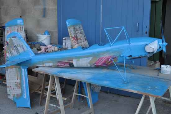

Et une couche de bleu
MessagePosté le: 14/03/2011 08:44    Sujet du message: Répondre en citant
Bonjour Pierre belle machine, tu es en train d'en voir le bout, tu fais quoi après? Laughing
Fauteuilaroulix
Inscrit le: 01 Déc 2007
MessagePosté le: 14/03/2011 08:55    Sujet du message: Répondre en citant
Après Jean-Claude! mais il décape l'hélice, il me semble quelle à pris une giclé de bleu! Laughing beau boulot je me demande si je vais pas faire la peinture chez un carrossier! car moi aussi je peins en extérieur et c'est toujours stressant les poussières. beau travail Pierre!
Très amicalement Jean-Claude.
