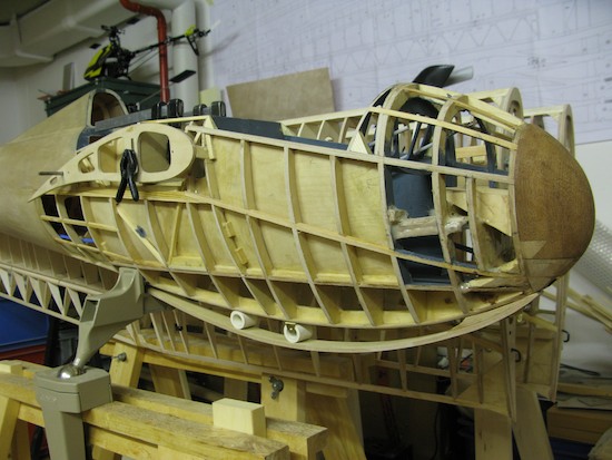

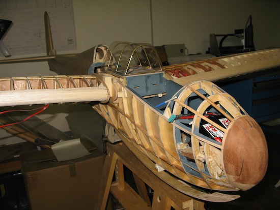

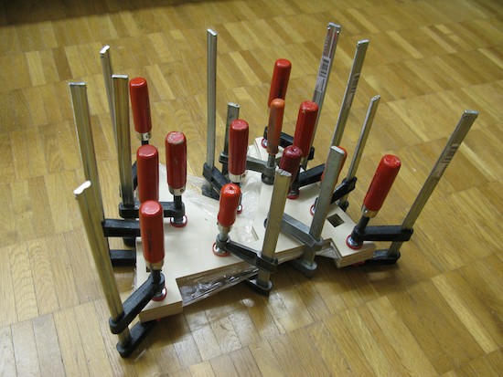

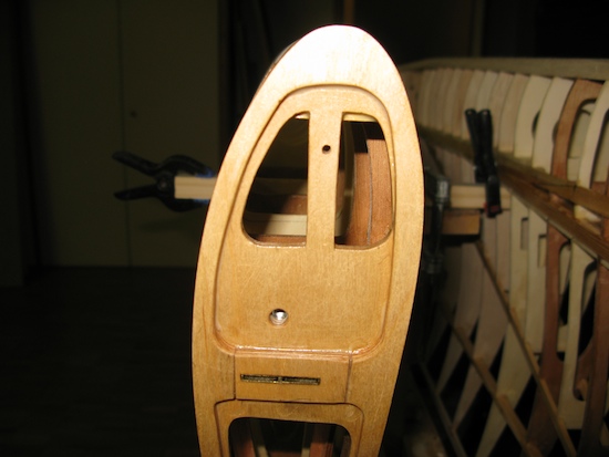

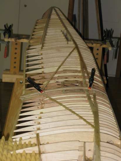

Wie dem auch sei .... ich habe inzwischen die Flächenbefestigungen im Rumpf eingeharzt und die Anschlussrippen aufgesetzt. Mit dem Laser gepeilt, gemessen, nochmal gelasert, über den Daumen gepeilt und mit quasi 4 Grad EWD festgeharzt Confused Confused
Jetzt hilft nichts mehr, das Zeug ist drin! Aber ich denke es passt ganz gut.
Hier ein paar Photos davon:
Bis bald,
Gruss,
Beat

Hallo Beat,
das sieht doch schon super Klasse aus [clap] [clap]
Du wirst sehen, der wird wunderschön fliegen.

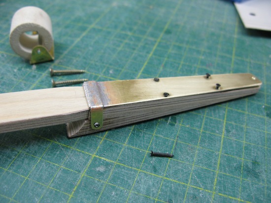

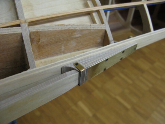

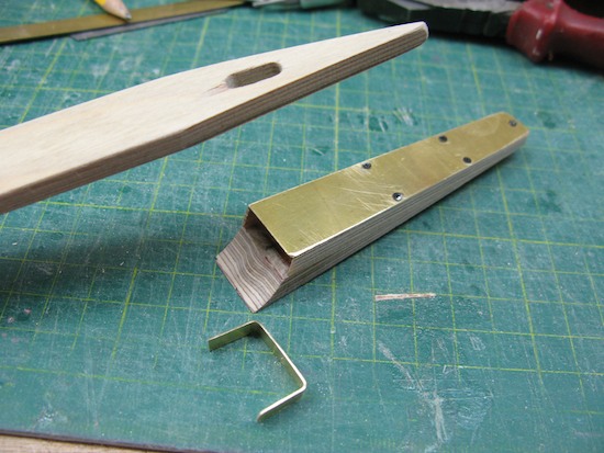

.... so und jetzt leg ich gleich noch einen drauf mit der Kufe die ich für den Kranitsch erstellt habe. Vor allem auf die hintere Befestigung mit dem Längenausgleich beim Einfedern bin jetzt doch etwas stolz Embarassed

MessagePosté le: 26/02/2011 09:37    Sujet du message: Répondre en citant
Citation:
Dann kannst du auch sein - einfach genial [amen]

Das war jetzt nicht von langer Hand geplant, sondern mehr so eine spontane Eingebung einer Umsetzung. Vor allem das aufgelötete Querband. Habe erst zu spät gemerkt (!), dass von oben (oder unten, je nachdem wie man's anschaut) keine Befestigungsschraube mehr sicher gesetzt werden kann. Es ist ja kein Material mehr da, weil es spitz zuläuft. Gerade der vordere Teil muss aber sicher halten, sonst biegt's den weg beim Bodenkontakt. Daher dann die 'Verstärkung' mit dem Querband, das seitlich angeschraubt ist und die Sache mechanisch sauber runterhält. Aber es sieht wirklich schön aus und war in ein paar Stunden fertig. Rolling Eyes
Wenn ich all die tollen Beiträge hier im Forum von all den Retroplanern anschauen, dann wuselt es an allen Ecken und Enden nur so von kleinen (und grösseren) genialen Ideen zu irgendwelchen Detaillösungen. Very Happy Very Happy

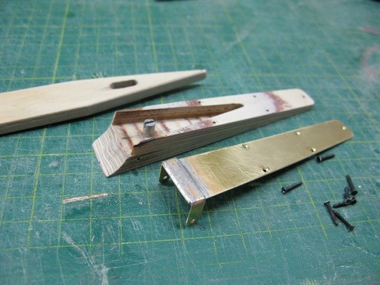

Hallo Beat,
super ton systčme de patin, il est donc démontable?
Beau boulot [clap]
Beat
Inscrit le: 18 Déc 2007
Localisation: Schweiz
Âge: 64 Scorpion
MessagePosté le: 26/02/2011 14:07    Sujet du message: Répondre en citant
Salu Marc
C'est simpa que les Francais regandent aussi dans la partie Alemand du Forum!
Eh bien! C'est demontable le systčme de patin (Mais entre nous - je ne sais pas pour quoi ca va etre bien Very Happy )
J'ai fait ce truc parce qu'e il a l'air tres scale. En tout cas c'est plus beaux, que simplement coller le bout. Peut etre il me fault changer tout la chause une fois et la, ca va etre mieux avec le meccano et les petites visses.

Bien pratique pour changer le patin en effet, ça peut arriver...Je regarde toujours la version allemande du forum, difficile de tout comprendre mais ça va ŕ peu prčs... Wink

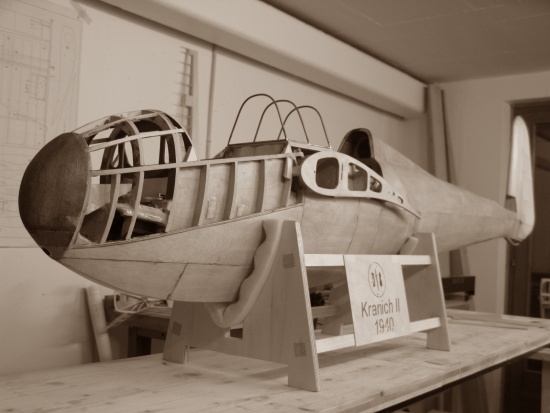

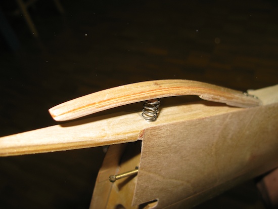

Heute nur wenig Neues: Der Hecksporn ist installiert und 2 kleine Bereiche am Rumpf sind jetzt beplankt.

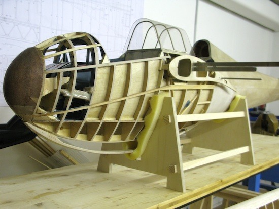

Ansonsten war ich heute mit der Sissi im Keller und habe an meinem Ständer gearbeitet Embarassed Embarassed MDR
(Beinahe) fertig erstellt sieht's dann so aus.
... und jetzt braucht sich auch das Retroplane Komitee nicht mehr über falsch plazierte Rümpfe und ähnliche 'Verstösse' meinerseits zu ärgern. (Ich verspreche auch keine Antenne mehr mit Tesa aussen zu verlegen MDR )
Nuit!

Der Ständer ist jetzt auch nicht so weltbewegend, aber: Ich hatte praktisch 0 Aufwand diesen schnell im CAD zu zeichnen, die Vierkant Aussparungen um 8 Grad in die Flucht mit den Aussenseiten zu drehen und die beiden Seitenplatten je 2 x auszufräsen, damit ich stabile 14 mm dicke Seitenteile habe. Von den Rumpfauschnitten ganz abgesehen.
So - was will ich damit sagen:
Ich habe mir noch nie einen solchen Ständer gebaut, weil es sehr viel Arbeit ist diese von Hand rauszudröseln, und so ein Ständer (zumindest bei mir) nachher schief, wackelig und nicht-passend wäre!! [argh]
Der komplette Aufwand gestern Nachmittag war unter 3 h !! Die Teile liessen sich saugend zusammenstecken, etwas Kleber fertig. Das war das Beeindruckende für mich. (Und nicht nur das Resultat als solches)
... und ich bin natürlich froh am Retroplane 2011 meinen Rumpf auch mal gerade präsentieren zu dürfen ... Very Happy
.. Shit! jetzt beim Schreiben kommt mir gerade in den Sinn, sowas brauche ich ja auch noch für den D-Hesselberg Rhönbussard .... ich mach mich dann besser mal wieder an die Arbeit Sad Confused

Ich habe mir noch nie einen solchen Ständer gebaut, weil es sehr viel Arbeit ist diese von Hand rauszudröseln, und so ein Ständer (zumindest bei mir) nachher schief, wackelig und nicht-passend wäre!! [argh] ....
... aber wahrscheinlich immer noch besser und schöner bei der Rumpfpresentation als ein Stück Styropor oder sonstige Hilfen damit der Rumpf nicht kippt Very Happy
Trotzdem, Beat der Ständer sieht jetzt natürlich richtig schick aus und die Idee mit den Vierkanthölzer hat was, gefällt mir sehr gut.
Glrückwunsch zur deiner C .... ähhh Sissi [arf] da kommt fast Neid auf [humm] und ich finde es toll was du damit schon alles anstellst.

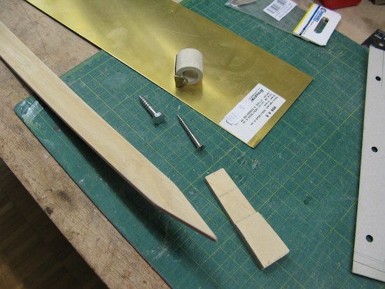

die Lösung mit dem Hecksporn gefällt mir. Wie hast Du ihn am Rumpf befestigt? Das sieht auf den Bildern nicht gerade beweglich aus.

Es ist im Gegenteil fast etwas zu weich in der Federung !
Die einzelnen Schichten aus 1mm Sph sind wie eine Blattfeder am alten Auto aufgebaut. Das feste Ente ist mit 2 Parkers in Rumpf verschraubt. Die Feder am anderen Ende ist etwas zu weich, ich habe aber noch nichts passenderes gefunden.

Ich meinte Parker Schrauben, das sind die selbstschneidenden. Die halten einiges an Zug aus.

welchen Durchmesser und welche Länge hat die Feder am Sporn? Ich könnte mal nachsehen, ob sich in meiner "Sammlung" etwas finden läßt.

@Walter: Durchmesser der Feder innen 5-6mm, Länge ca 15-18 mm
Wenn du was rumliegen hast, gerne. Die Feder die jetzt drinnen ist geht auch, aber eben - es lässt sich schon mit sehr wenig Kraft einfedern. Die Sperrhölzer sind jetzt auch nicht gerade 'mega' hart - obwohl ich mir das anfänglich so vorgestellt hatte. Ich hätte eventuell 1,5 Sph nehmen sollen und die Lamellen etwas länger nach hinten ziehen.
Ich lande ganz einfach immer butterweich [humm] Wink, dann passt das schon Laughing

MessagePosté le: 03/03/2011 11:39    Sujet du message: Répondre en citant
Liebe Kinder gebt fein acht -
ich hab' Euch etwas mitgebracht:
Stand per 3. März 2011 / 08:00h Cool
Gruss,
Beat
www.segelflugmodell.ch
MessagePosté le: 03/03/2011 11:48    Sujet du message: Répondre en citant
Super joli, j'en reste " béat" d'admiration [clap]
