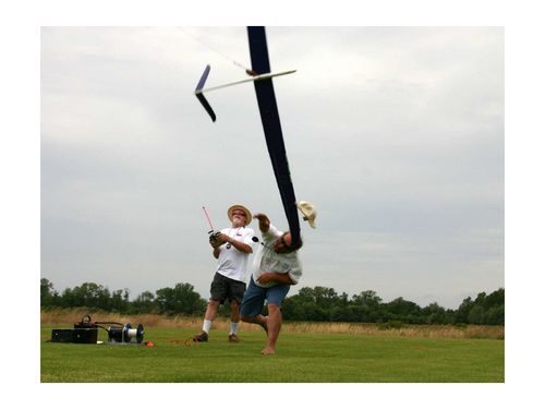

MessagePosté le: 10/10/2006 16:25    Sujet du message: Répondre en citant
Oups, oups, oups ! ! ! ! ! !
Je crois qu'il leur arrive ce que l'on décrivait un peu plus haut, Erwan et moi. Pas de pot pour la casquette, elle est déjà plus à sa place, et je sens que ça va bientôt être le tour au planeur. Mais la radio-comande est tournée dans le bon sens, alors y a de l'espoir ! Embarassed
On sent bien que les deux sont en train de faire des efforts, hummmmmmmmm Rolling Eyes
Serge

je reconnais la photo du dernier rc soaring digest Wink
comme il n'y avait aucun maquettes dans ce n° je ne l'ai pas annoncé ce mois ci Sad
Texier Serge
Inscrit le: 17 Juin 2006
Âge: 76 Lion
MessagePosté le: 10/10/2006 18:10    Sujet du message: Répondre en citant
C'était pas une devinette, mais tu as trouvé quand même, trop fort Wink
J'ai pas pu résister quand j'ai vu cette photo, je trouve qu'elle illiustre parfaitement ce qu'on disait des risques du treuillage intensif.
Faut pas faire ça avec un Musger, hein ?

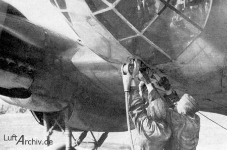

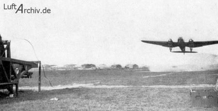

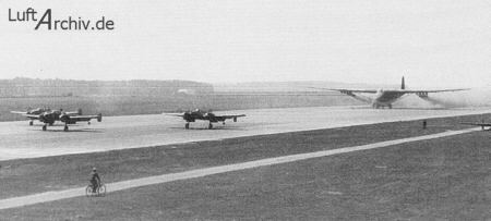

Texier Serge
Âge: 76 Lion
MessagePosté le: 11/10/2006 13:38    Sujet du message: Répondre en citant
Et le treuillage d'un avion qui remorque son planeur, tu n'as jamais fait ça, Erwan ? Rolling Eyes
Ils accrochent l'avion ....
et après ils treuillent le tout
sinon, si c'est trop lourd, ils font la TROIKA, ah ah ah
Y z'avaient peur de rien, hein !!

MessagePosté le: 11/10/2006 13:51    Sujet du message: Répondre en citant
Et le gars en vélo, là, tu crois pas que si les fusées de gauche s'arrêtent de pousser, y prend un paquet d'avion et de planeur lourd dans la tronche !! :twisted:

erwan
MessagePosté le: 11/10/2006 19:26    Sujet du message: Répondre en citant
C'est pour cette raison que ce planeur a ete motorise par la suite!!
Erwan
