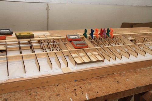

Autrement plus sérieusement.... mon panneau central commence à prendre forme Very Happy
Tout se positionne et s'emboite bien . je continuerai demain soir.. en attendant je ne touche à rien et laisse la colle faire son travail.. Je vais aller vérifier que ma femme n'ait pas enlevé le poster... Embarassed
sur ce Zzz Zzz Zzz Zzz

un petit point sur les progrès.... Cela avance surement.. Very Happy
La structure du panneau central est terminée...
et les prochaines étapes seront articulées autour de la mécanique des AF's, les âmes entre longerons et pour finir les coffrages...
En attendant... je n'ai pas pu résister à la tentation ... [bave]
au fond de l'image.. le remorqueur attend .... Wink

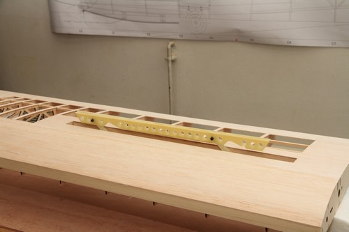

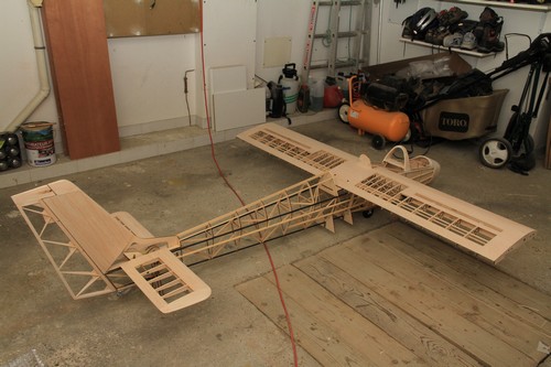

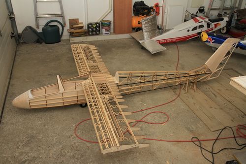

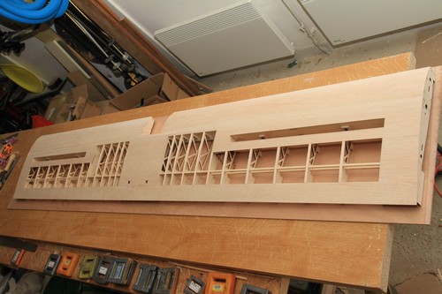

Quelques nouvelles ... Very Happy .. les coffrages extrados du panneau central sont terminés:
La prochaine étape.. la pose des AF's .. ils sont fraisés dans de l'epoxy 1mm.. je mettrai les photos lors d'un prochain post.
ern attendant... je n'ai pas pu résister à une nouvelle mise en croix.. cette fois avec l'empennage.. cela donne de l'énergie pour la suite Wink
Bonne soirée à tous

C'est un sacré gros morceau dans le garage ça prend toute la place Laughing
et encore y manque les bout d'aile!
bravo belle bête!

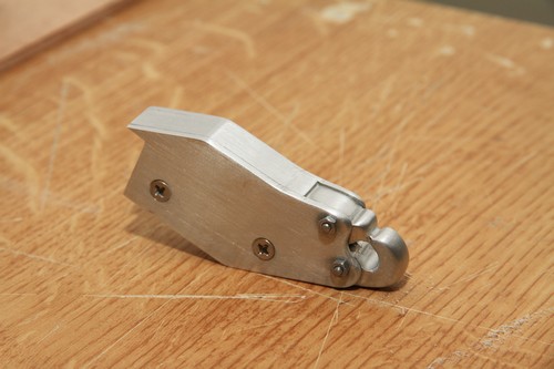

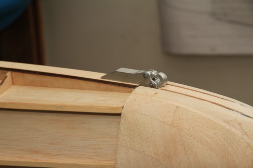

Autrement.. j'ai suivi les conseils de Vincent, le crochet a été réalisé en Alu par mon copain Yvan .. [clap]
et voilà ce que cela donne une fois mis en place:
des ferrures vont etre placées sur les faces latérales du crochet afin d'assurer la fixation de patin.

Nouveau messagePosté le: 12/02/2011 22:50    Sujet du message: Répondre en citant
Très beau ton crochet,tu vas avoir une superbe machine,j'ai hâte de le voir en vol surtout avec la déco Hawaï [baaave]

merci Christian... néanmoins j'ai un peu honte Embarassed Embarassed .. je ne me suis pas senti le courage de coffrer mes ailes en CTP 6/10 malgré tes conseils .. je suis resté en balsa.. mea culpa...
pascal
Nouveau messagePosté le: 12/02/2011 23:08    Sujet du message: Répondre en citant
Tu as coffré en combien en 20/10 peut être que l'on devinera les nervures Very Happy

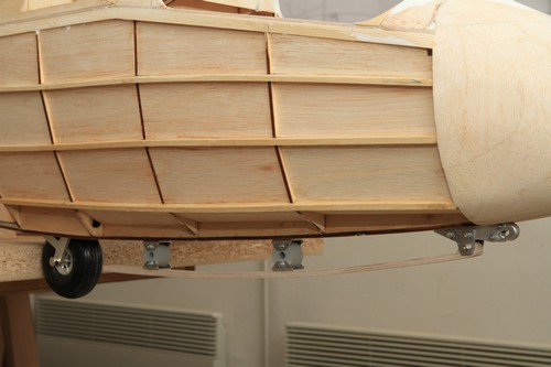

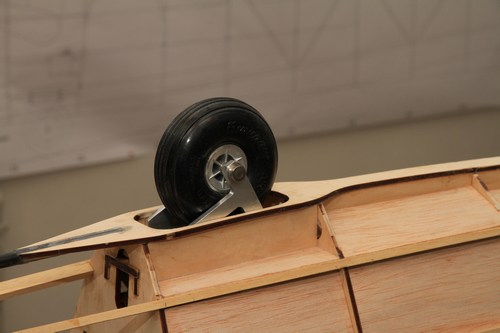

Nouveau messagePosté le: 13/02/2011 12:20    Sujet du message: roue train principal Répondre en citant
C'est une magnifique construction mais il me me semble que la fourche supportant la roue est mise à l'envers. L'amortissement était du type "à roue trainée". Juste un 180° à faire
. Sur la photo l'avant du planeur est à droite. C'est un détail mais vu le niveau du reste il serait dommage de passer outre.

Nouveau messagePosté le: 14/02/2011 00:09    Sujet du message: Répondre en citant
Embarassed Embarassed Embarassed
excellent point ... un petit 180° .. et le tour est joué..
merci encore!!!

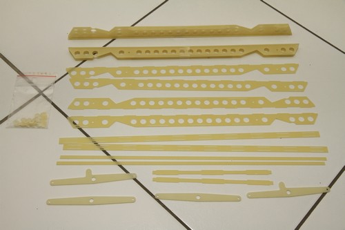

le travail sur la mécanique des AF's va démarrer... Very Happy
en avant première les pièces du short kit que je viens de recevoir. Ils sont en epoxy de 1mm
la rigidité va etre excellente ... il ne faut plus que valider la bonne cinématique du mécanisme (le montage s'effectue sur roulements):
A suivre ... [bave]

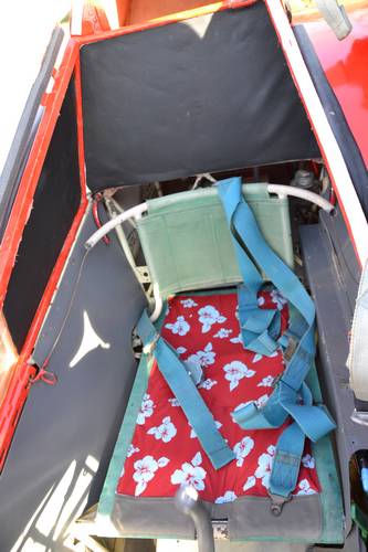

Une petite question à la communauté d'experts... même si je n'en suis pas encore là... [humm]
Comment reproduiriez-vous les "coussins" reprenant la décoration du Zoulou India (rouge avec des hibiscus blancs)? je suis assez sec sur le sujet.
D'avance merci Very Happy
pascal

Nouveau messagePosté le: 18/02/2011 15:13    Sujet du message: Répondre en citant
Faudrait tester le papier transfert, mais ça rigidifiera surement trop le tissus, mais quand même a essayer
J'avais essayé de faire un petit drapeau comme ça, mais il était trop raide, mais pour un coussin ça irait peut être [humm]
Nouveau messagePosté le: 18/02/2011 19:09    Sujet du message: Répondre en citant
Tu dois pouvoir faire imprimer un tee shirt blanc avec les motifs à l'échelle,puis après tu fait coudre sur une mousse la partie imprimée du tee shirt à madame Wink

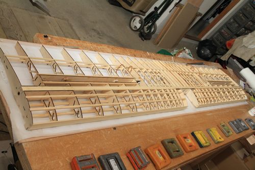

Autrement déplacement professionnel toute la semaine dernière donc peu de progrès et reprise ce week end Very Happy
Le patin inférieur est maintenant terminé
et je me suis attaqué aux AF's
Cela progresse ... Cool

il me semble que tu dois pouvoir utiliser ce que je connais entransfert papier pour imprimante tu met ton motif à l'imprimante et tu transfert sur un tissus fin alors la, ton épouse est assurément plus califiée que moi pourquoi pas de la soie, voir chez Natura ou brico machin rayon activité artistique! ou du lin fin mais je connais pas donc je devrais me taire et je me tais Laughing
