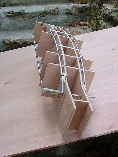

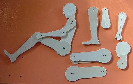

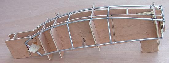

le mannequin est équipé,vue d'ensemble
détail de la partie avant
vue sur le dessus

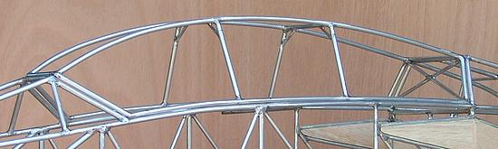

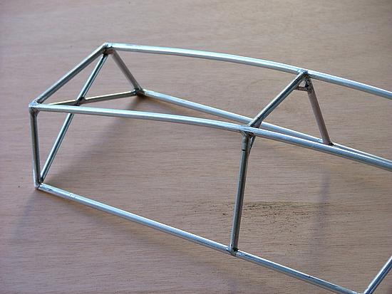

et c'est parti pour la brasure Very Happy
Bons vols pour tous à Caussols

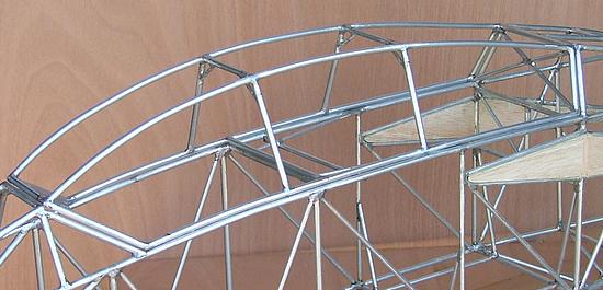

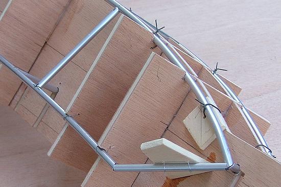

MessagePosté le: 13/07/2008 10:31    Sujet du message: sujet du méssage Répondre en citant

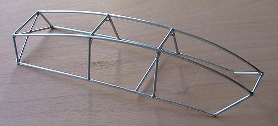

la brasure de la tuyauterie touche à sa fin à part quelques détails a venir
et maintenant les charnières [humm]

C'est joli comme "construction" si on peut dire. On voit que petit à petit tu as acquis de l'expérience car les brasures sont de meilleures qualité sur ta verrière (peut être aussi une histoire "d'accès" une pièce est plus facile à manipuler).
Chapeau en tout cas (ça donne envie de se lancer)

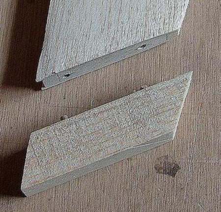

MessagePosté le: 11/11/2008 06:31    Sujet du message: Répondre en citant
Ce sont des guignols du commerce? à ta place je les referais en époxy, t'es plus à ça près Wink le plastique vieillit souvent mal
MessagePosté le: 11/11/2008 11:05    Sujet du message: Répondre en citant
J'aime pas trop ce genre du guignol non plus [non]
En epoxy 10/10 d'une seul pièce et qui traverse le bloc de bois dure Wink

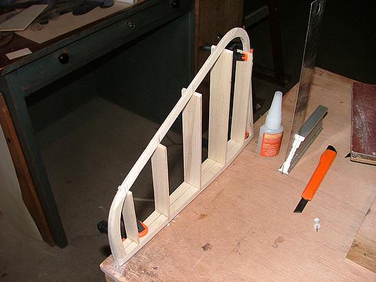

MessagePosté le: 16/11/2008 20:57    Sujet du message: sujet du message Répondre en citant

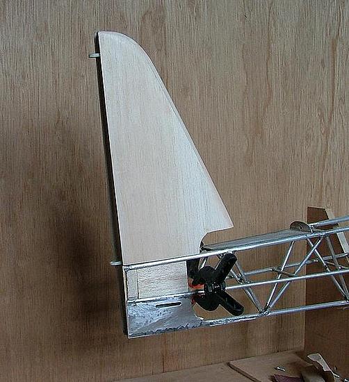

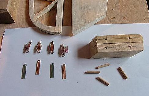

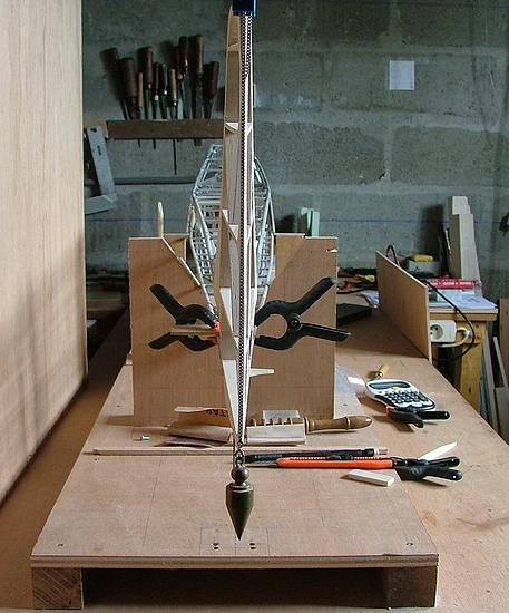

Bonsoir à tous.Voici quelques vues de la dérive:
le bloc est emboîté dans le treillis du fuselage et ne sera fixé qu'après la réalisation de la mécanique du stab
partie mobile,j'ai incrusté des renforts en cp de10/10 pour limité l'usure
presentation de la partie fixe et l'ensemble
et pour finir vérif au fil pour la verticalité
le stab est en cours,maintenant je vais faire un tour sur le forum.A+

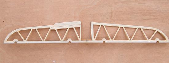

MessagePosté le: 05/12/2008 20:12    Sujet du message: sujet du message Répondre en citant

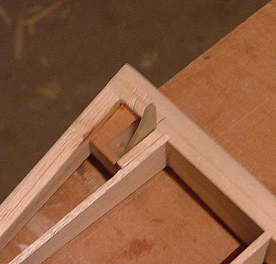

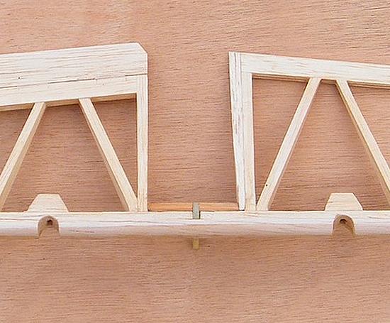

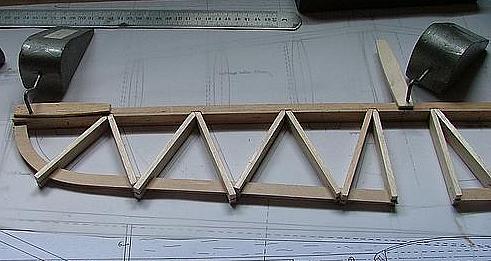

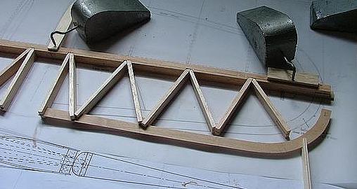

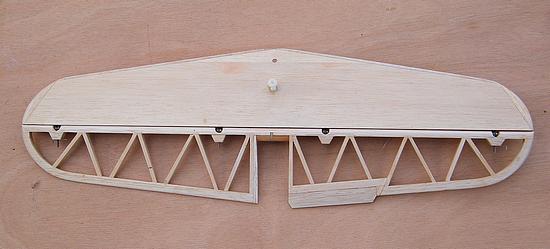

Bonsoir tous.Quelques images de l'assemblage du stab
je me suis servi de chapes pour réaliser les charnières coté fixe et de l'epoxi pour la partie mobile
une petite fourrure en balsa collée à la penloc pour la tenue lors de la fixation.
montage des saumons

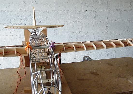

MessagePosté le: 01/02/2011 19:52    Sujet du message: sujet du message Répondre en citant
bonjour et bonne année à tous.
un grand merci à ronan et pierre buret pour le coup de pouce psy qui me permet de reprendre la suite de la construction du bergfalke.
en effet je n'osai le faire Embarassed vu ma trop longue absence sur le site.

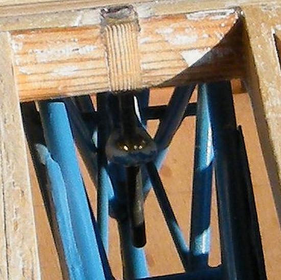

alors voilà, je vous est quitté à la construction du stab, voici la suite... Very Happy

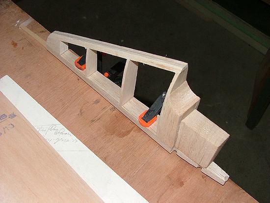

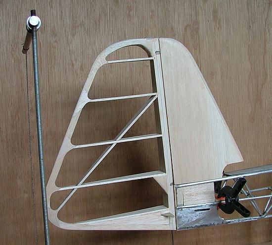

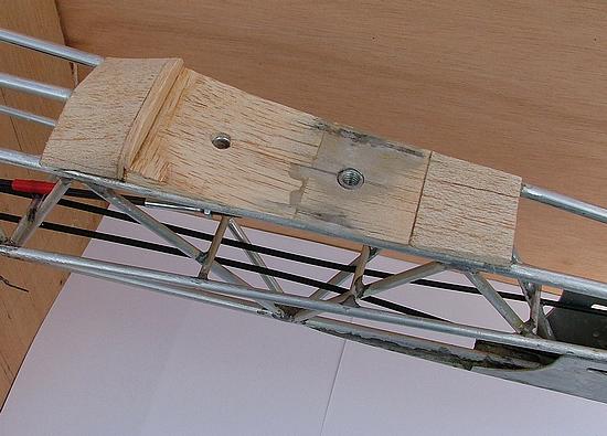

assise du stab , et les tubes guide des commandes de direction et profondeur. à demain.

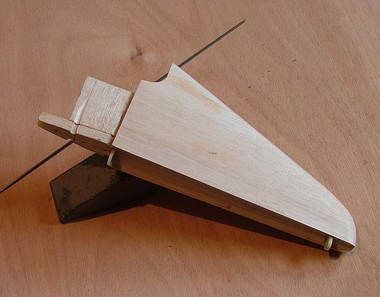

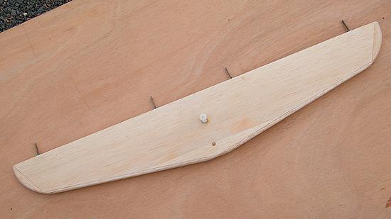

MessagePosté le: 02/02/2011 19:27    Sujet du message: sujet du message Répondre en citant

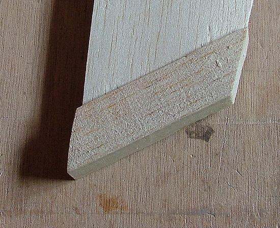

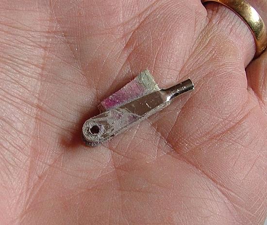

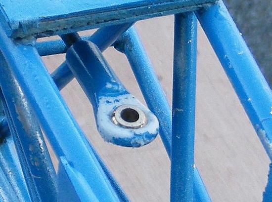

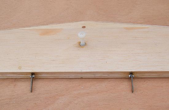

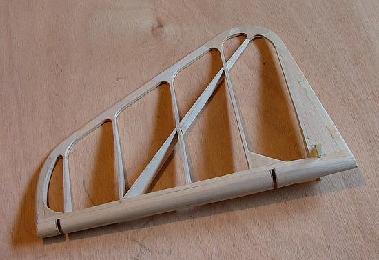

stabilisateur - plan fixe - volet de profondeur.
apparemment ça doit coller..........erreur,ilya des problèmes. Sad
1 - le système est indémontable
2 - il faut entoiler une partie du volet avant de coller les charnières,encoller les charnières par l'ar pour que la colle ne vienne pas coincer les axes.
3 - la cde de profondeur que je pensai faire avec le guignole en époxy et une chape en acier, bonsoir, copie à revoir !
pour les problèmes 1 et 2 il faut faire un choix ; donc je le garde tel quel.
pour la cde du volet je me suis inspiré des diverses solutions que propose le site
chape à rotule et axe en c a p de 3mm.
sa marche ! Very Happy
suite a venir.........
Walter L.
Inscrit le: 06 Fév 2008
Localisation: Neuenrade
MessagePosté le: 02/02/2011 21:06    Sujet du message: Répondre en citant
Une vis plastique... Shocked
Le chef va la voir.... Laughing

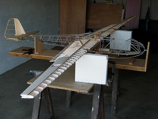

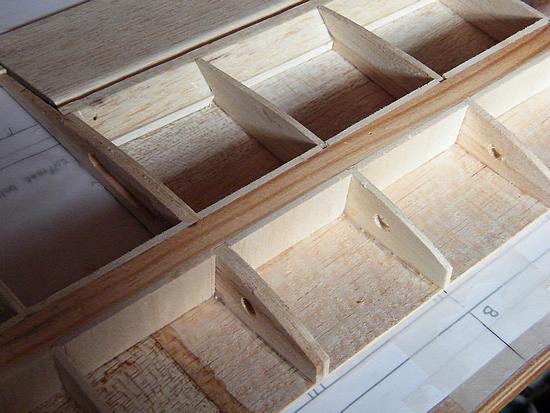

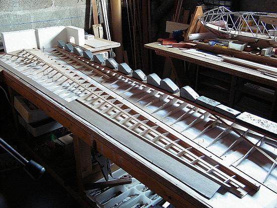

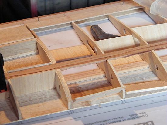

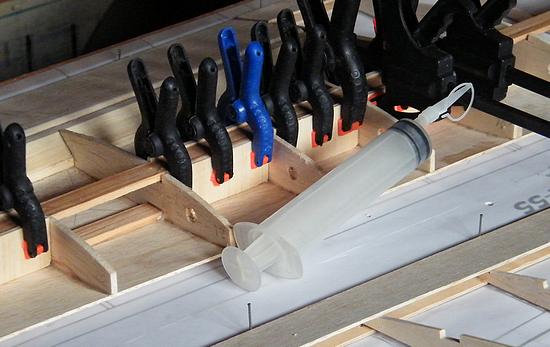

les ailes , côte à côte pour le travail en alternance.
nervures balsa et cp 3mm, longerons en pin des landes, placage balsa 15/10 .
voir les encoches qui recevrons le mécanisme des aéro-freins et les orifices pour le passage des cables de servos
pose des renforts fibres verticales, cp 3mm coté emplanture, et balsa jusqu'au saumon. Very Happy
bonne soirée à tous.

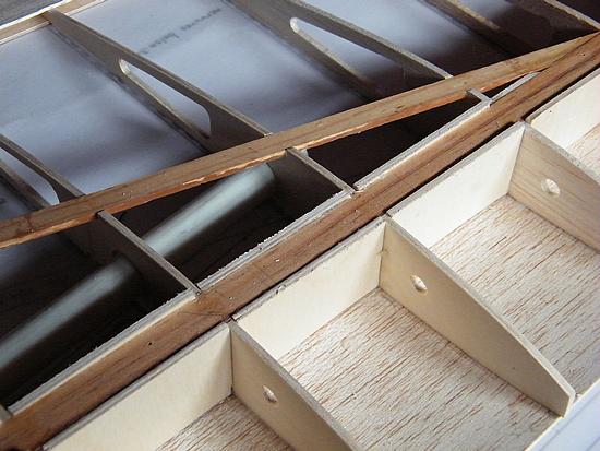

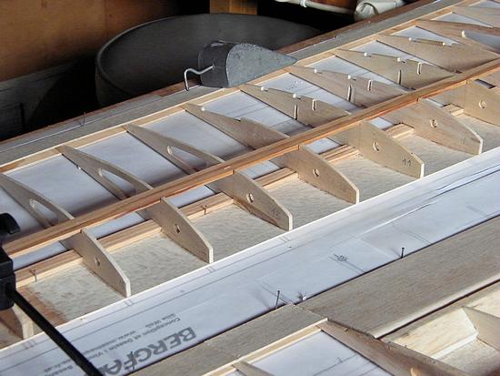

Nouveau messagePosté le: 05/02/2011 19:35    Sujet du message: sujet du message Répondre en citant
bonsoir,
détails coté emplanture , le fourreau et en fibre de verre, il sera coffré par la suite et avant de fermer, noyé dans la résine.
la clé diamètre 14mm est un tube carbone avec une âme en hêtre; là jen'est pas d'expérience pour cette envergure, trop faible ou pas? [humm]
longeron arasé.
vérif des portées d'emplanture et présentation des cables pour le montage des servos
voilà pour ce soir. demain je vol avec un...... Embarassed
Nouveau messagePosté le: 05/02/2011 19:51    Sujet du message: Répondre en citant
Tube carbone Confused c'est un tube de qualité enroulé en spirale? enfin moi j'aurais plutôt mis un jonc en fibre de verre
Ton recepteur tu as prévu de le mettre dans une aile?
plu ronan
Inscrit le: 10 Jan 2007
Nouveau messagePosté le: 06/02/2011 11:11    Sujet du message: Répondre en citant
pas de carbone,
je suis pour le jonc fibre
j ai un jonc fibre de 16 sur le lunak et ça bouge pas Wink
