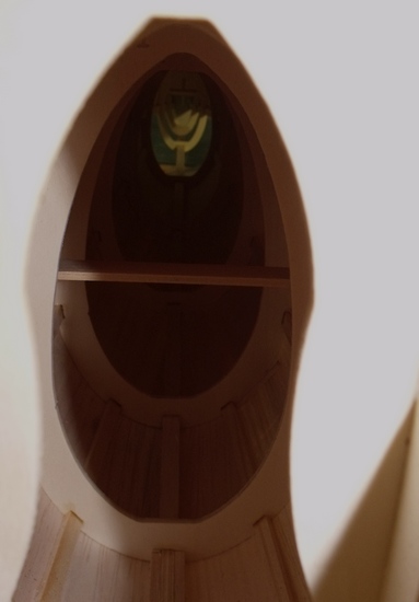

Bonjour ,

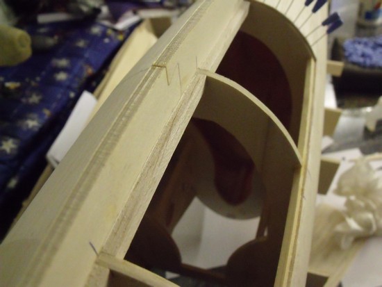

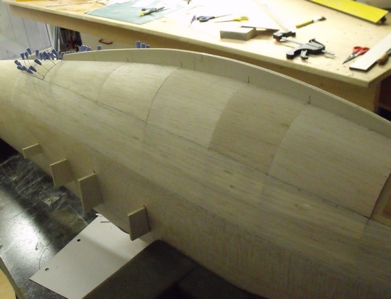

Après avoir fait le Père Noël pour Marc Wink , j'ai continué les coffrages .
Cela se fait assez bien , gabarit en papier Bristol , découpe et collage , patience et temps font le reste
J'ai rajouté au bas de la quille du balsa de 4 mm afin d'avoir une assise pour le coffrage , rien n'était prévu par le fabricant .

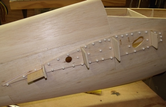

Par contre une question aux spécialistes ma quille fait 6 mm d'épaisseur , je la trouve un peu fine , j'ai bien envie de la doublée de chaque côté avec un CTP de 3 mm afin d'arriver à 12 mm , qu'en pensez vous ?.
Par contre après je vais la coiffer d'une lame en inox de la largeur de la quille qui sera vissée dessus afin d'éviter tout usure prématurée en remorquage .

MessagePosté le: 23/12/2010 11:31    Sujet du message: Répondre en citant
Moi aussi je la trouve un peu fine et 6 mm en ctp de peuplier elle va casser sur un attérissage de travers bonne idée de la renforcer avec du 3 mm aviation du 2 mm suffirait aussi.
La lame inox indispensable, pour le remorquage tu peux aussi faire un BO comme vincent sur le MG 9 Wink
Super propre tes coffrages balsa le prochain il va falloir penser aux coffrages ctp avec entures Wink
Bonne fêtes de fin d'anné Very Happy

Alors je vais mettre de chaque coté du 3 mm Oukoumé ,c'est ce que j'ai en stock par contre la lamelle inox aura même un petit retour de chaque coté en faisant un genre de U comme ça cela sera parfait .
Pas bête pour le BO , je vais m'en fabriqué un .
Tu sais mes coffrages sont pas mal mais les photos arrangent bien les choses, mais cela me plait bien cette façon de faire .
Le prochain sera en CTP , sans doute le Galanka au 1/2.5 .

Kiki, mon BO c'est sur le MG12a pas le 9a qui lui a une roue Wink
Je trouve dommage ces conceptions sans patin suspendu, surtout sur des planeurs sans roue, les chocs sont repercutés sur toute la structure du fuselage... même 12mm de large c'est peu, à l'échelle ça doit bien faire 25mm, c'est ce qui aurait été fait sur un patin en forme suspendu, s'affinant vers l'avant
MessagePosté le: 23/12/2010 12:54    Sujet du message: Répondre en citant
Bien reçu le cadeau du Père Noël.elles sont chouettes ces pinces larges..;.merci Pascal Very Happy
par contre dommage effectivement de ne pas avoir réalisé un patin plus large et suspendu, c'est peut être encore réalisable , à moins que cela n'engendre trop de "charcutage " ? [humm]
Ceci dit, j'avais une quille rigide (12mm) de sur mon Minimoa au 1/4 qui n'a jamais posé problème

Maintenant j'hésite pour la quille , à la rigueur je peux la couper facilement à ras du coffrage et faire un patin toilé sur le coté .
Sur les photos du grandeur , on dirait que le patin remonte vers le fuselage sur la fin de celui ci , qu'en pensez vous ? .
MessagePosté le: 23/12/2010 13:54    Sujet du message: Répondre en citant
Pour modifier et mettre un patin, faudrait avoir plus de matière de cette quille à l'intérieur, ce qui n'est pas le cas, là il y a peu de matière dedans, donc ça va être trop fragile si tu la rases, a ta place je ne la couperais pas. Par contre 12mm je trouve ça riquiqui, tu pourrais dans ce cas garnir de balsa de 8mm de chaque côté pour obtenir 22mm sur le centre du patin, et tu affines le balsa jusque 12/15mm à l'avant, ensuite tu garnis les flancs de ctp 1mm + habillage toile ou cuir et protection de l'ensemble par un chapeautage en ctp 1mm + lame acier ou alu si tu n'atterris pas sur piste en dur
Pascal Cepeda
Inscrit le: 15 Sep 2006
Localisation: GIRONDE
Âge: 53 Lion
MessagePosté le: 23/12/2010 14:55    Sujet du message: Répondre en citant
Tu sais mes couples intérieur ont une largeur de 20 mm , et sont espacés de 100 mm environ et la patin actuel descend de 10 mm dans chaque couple , qu'en est il de la résistance !!!! pour un planeur de 6 kilos ..... .Maintenant j'hésite à savoir ce que je fais [humm] .
Par contre mon patin va très loin derrière , j'ai bien envie de le couper au ras après le bord de fuite de l'aile et faite un patin large comme tu dis .
Puis je fais une lamelle ctp par dessus qui elle est prolongée après la coupure de mon patin le tout recouvert d'un lame inox .

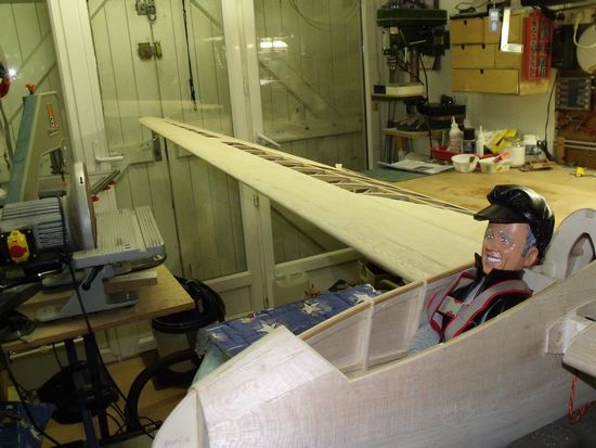

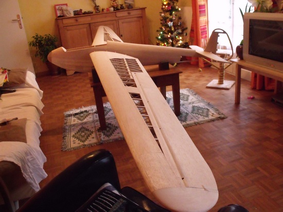

En attendant de faire le patin , j'ai commencé par faire la première mise en croix dans le salon pendant que Madame est au boulot Embarassed .
Cela commence à avoir de l'allure .

wahouu c est beau
vu la taille des ailerons, ça doit bien passer le tonneau Wink

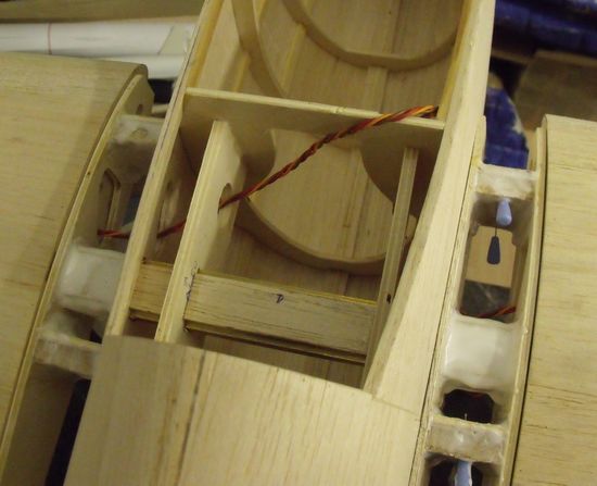

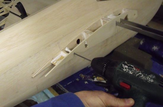

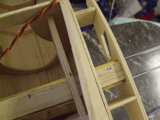

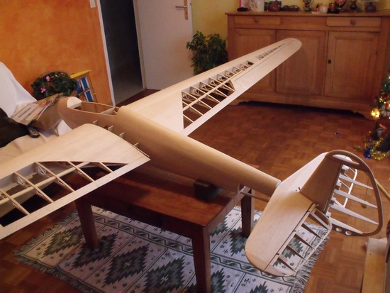

Après ma mise en croix de satisfaction personnelle , j'ai fait le collage des nervures de Karman avec la vraie mise en croix avec les fourreaux et le téton de calage .
J'ai appliqué la technique de la notice , mais avec quelques modifications pour un peu plus de résistance .
Tout d'abord rajout d'une barre en CTP de 4mm et 4 cm de large en travers du fuselage juste derrière le dernier couple afin d'éviter tout écrasement de celui ci .
J'en ai profité aussi pour remplir de balsa entre les fourreaux en laiton avec un balsa de 2x2 cm qui rejoint une nervure d'emplanture à l'autre en étant interposé entre les couples verticaux du centre
Puis pose du téton de calage au bord de fuite avec un tube laiton qui passe de part en part sur le fuselage .J'ai mis une demi-aile en place , je la règle bien par rapport à ma nervure de fuselage qui elle a été bien calée avant puis j'aiguise mon téton en cap de 3 mm en pointe et je lui fait des dents au disque à tronçonner , un coup de perceuse à travers le tube et le perçage devient très précis et facile .
Après la mise en croix se finit par le collage des tubes en laiton dans les ailes en prenant pas mal de place dans l'atelier
Maintenant Günter le pilote peut commencer à prendre place et espérer bientôt voler .

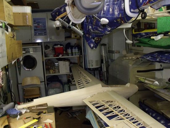

MessagePosté le: 26/12/2010 11:37    Sujet du message: Répondre en citant
Pas mal le planeur.
Mais j’admire surtout ton épouse.
Accepter un planeur dans le salon, c’est déjà pas mal.
Mais je demande commente elle fait pour accéder à la machine à laver et à séchoir. A moins que tu sois responsable de la lessive ?
Bonne continuation.

Pour le planeur dans le salon , elle n'est pas au courant Confused mais des fois elle doit s'en douter [humm] .
Pour ce qui est de la machine à laver , je suis responsable de celle ci donc ça va je maîtrise mon territoire .

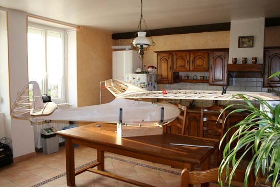

Allez pour preuve comme quoi je maitrise aussi ma cuisine, voici mon Emouchet en cour de construction en 2008 réalisé d'après les plans de Pierre DELRIEU.
PS: nous avons des épouses très compréhensives mais si mes souvenirs son bons, je crois qu'à chaque fois que j'ai eu besoin de le monter dans la cuisine, Madame étais au travail!!
