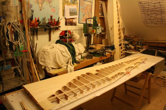

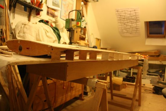

L'intrados de l'aile gauche est coffré, cette fois j'ai aligné les bords de fuite en les construisant sur l'intrados et en gardant les talons.
Le résultat c'est qu'ils sont rectilignes du premier coup.
Sur la droite j'avais détalonné trop tôt.

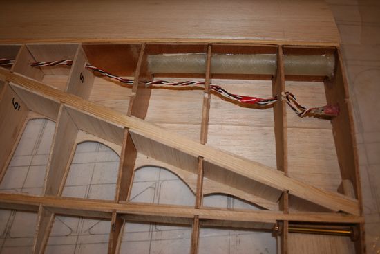

Pour mémoire, on ne sait jamais Confused quelques photos avant la fermeture de ces zones.
Maintenant il me manque juste 2m50 de Diacov pour tout entoiler. Si ma commande arrive la semaine prochaine ça sera terminé.

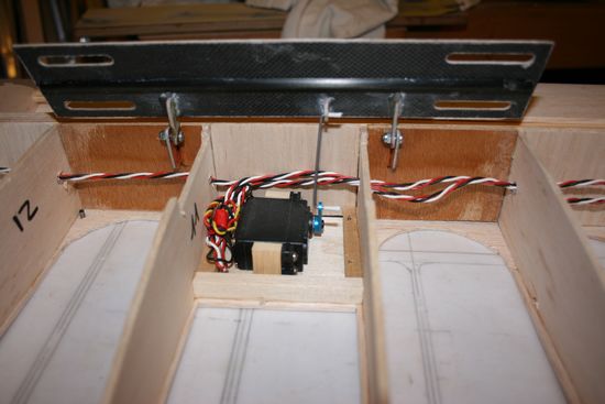

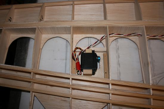

remarque je dis comme mon ami Plu mais les af sur le 25s c'était pas très efficace je parle du vrais bien sur plus efficce que ceux du 301 mais bon c'était l'époque aussi sauf ceux du N 1300 enfin le Grunau construit en France.
belle cinématique, c'est quoi tes servos?
Amicalement Fauteuilaroulix dans sa vallée du Jabron - 4° ce matin
MessagePosté le: 27/11/2010 09:01    Sujet du message: Répondre en citant
Le tissu de carbone n'a fait hurler personne???? Laughing
plu ronan
Inscrit le: 10 Jan 2007
MessagePosté le: 27/11/2010 09:31    Sujet du message: Répondre en citant
mais non c est du balsa peind en boir Laughing
MessagePosté le: 27/11/2010 09:55    Sujet du message: Répondre en citant
C'est du coeur de balsa dur d'Afrique Laughing
Les servos se sont des Hitech HS 5645 MG récupérés du crash.

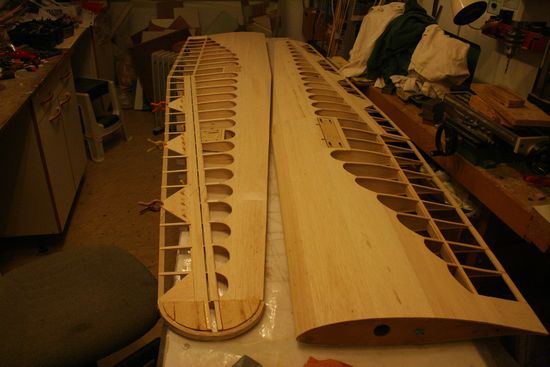

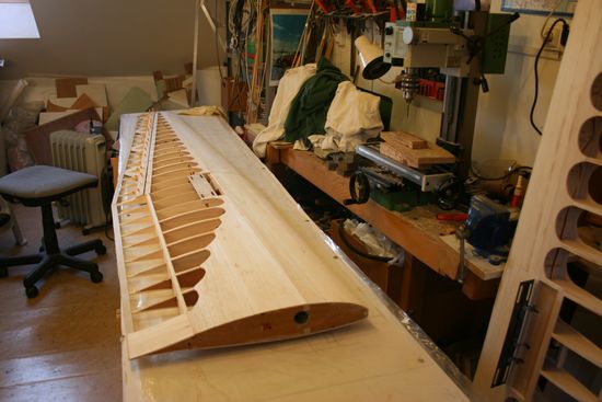

Ce n'est pas tout à fait fini mais j'ai profité de cette belle journée pour faire un montage et vérifier la géométrie ( de toute façon maintenant les dés sont jetés).
Ce qui me fait tout drôle c'est le dièdre, j'en avais mis beaucoup sur le précédent et là ça fait tout plat, ça ne va pas être le même pilotage du tout c'est d'ailleurs l'intèrêt de cette reconstruction, la même chose mais différent.
Au niveau du poids pour l'instant ça paraît tout léger je ne le pèserai qu'à la fin et j'aurai moyen de le charger en mettant une barre d'acier dans le tube de clé.
