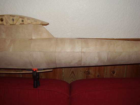

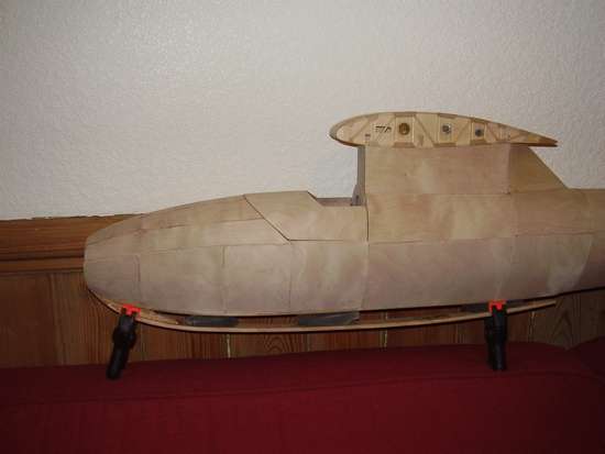

Encore de petits progrès, je commence à m'amuser et à maîtriser cette histoire d'entures...
Le dessus du fuselage est presque terminé:
Pour faire joli et copier certains, j'ai agrémenté le pylône du planeur d'une nervure en treillis. Comme je n'en avais pas encore réalisé, un progrès de plus: ( tiens,erreur, un petit gousset à rectifier...)
2 clés d'aile, une de 12mm, une de 6mm, le trou au centre est celui pour le ressort de fixation des ailes.
Pour amortir le patin, en raison du faible espace disponible, j'ai opté carrément pour des blocs de mousse, une toile cachera tout ça...
@ bientôt les Aminches 20

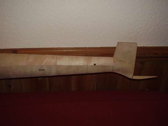

Nouveau messagePosté le: 26/11/2010 20:51    Sujet du message: suite Répondre en citant
ça suit régulièrement son petit bonhomme de chemin ce Mü3.. Wink
Je viens d'achever le coffrage du fuseau...quelques petits défauts pour mes premières entures mais je suis assez satisfait du résultat, malgré un peu de souci pour les bandes à l'avant. j'ai hâte de voir ce que ça donnera une fois teinté et verni...
Bon, j'envisage d'attaquer les ailes maintenant Very Happy
