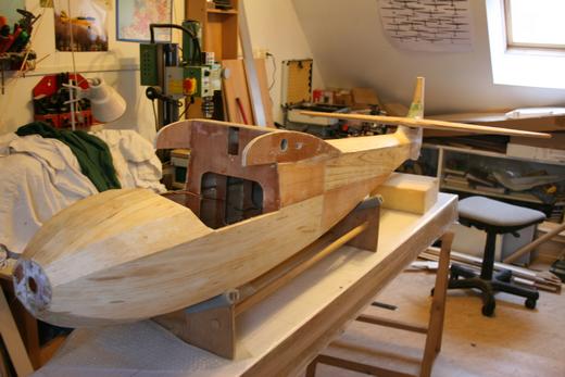

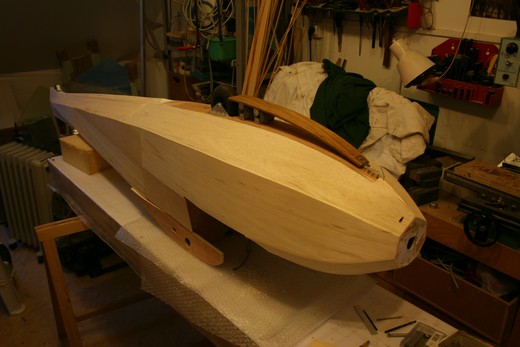

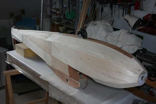

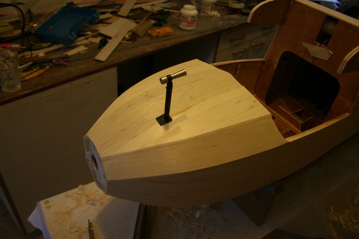

Pose du dernier coffrage sur le fuselage:
24

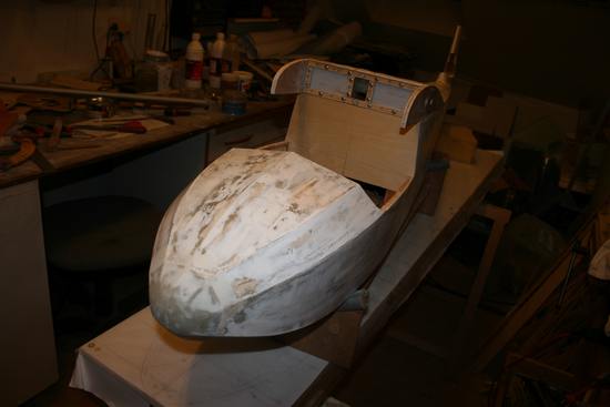

MessagePosté le: 24/09/2010 23:09    Sujet du message: Répondre en citant
Ce soir démoulage, ponçage et récupération. Il faudra peut être que je raccourcisse un peu le mât du venturi.

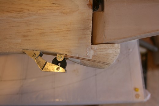

le patin arrière:

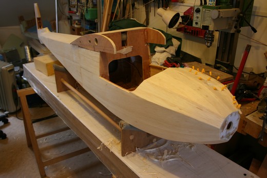

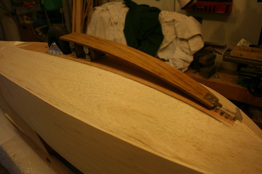

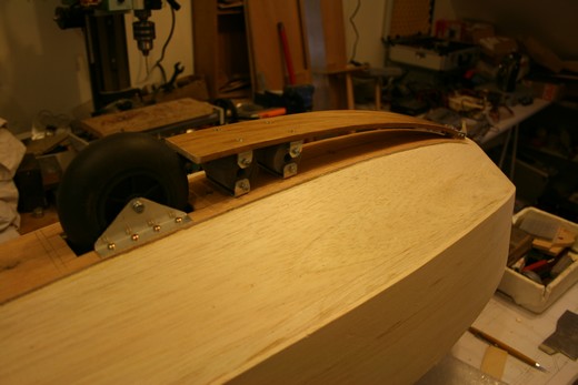

Et pour finir la semaine, le remontage du patin avant devant la roue (pour Michel Wink )
Le patin en chêne massif de 50 ans d'âge découpé dans l'armoire normande de mon copain Serge et un rescapé de ma participation aux CDF cette année. Légérement raccourci il fera l'affaire.
Le crochet n'est pas maquette mais a été remplacé par un crochet de catapulte... on ne sait jamais.

Je note par exemple le support de la petite roue arrière. Au moins c’est du solide. Il me semble déjà avoir vu cette sorte d’équerre chez Bricomachin. Mais je ne me souviens plus exactement dans quel département. Peux-tu m’éclairer ?
Je voudrais également savoir d’où proviens les amortisseurs en-dessous de ton patin d’atterrissage. Des morceaux de durite ? Ou un bouchon de bouteille perforé ?
Je suis un peu inquiet pour ton crochet de remorquage. Il sera fort utile pour accrocher la catapulte, mais il est peut-être mal placé pour un atterrissage sur une piste dure ou parsemée de petites pierres. Bon pour atterrir aux Pierres Pouquelées, pas de problème, mais à Caussols ???

Bon pour revenir au sujet: les profils alu je les trouve dans les bricomachins de Cherbourg. Pour les patins se sont des U et du plat plié.
A l'arrière l'amortisseur est un clapet percé de robinet et à l'avant c'est découpé dans de l'éponge à poncer contre collé à la cyano puis retaillé pour obtenir l'épaisseur désirée pour avoir les trous je perce avec des mèches à bois à bonne vitesse.
Le crochet de catapulte est en alu et amovible, je trouve que je l'ai fait un peu ouvert, j'en ferai plusieurs autre pour les essais.
Je vais également modifier les paliers de roues pour la redescendre d' 1cm, elle me semble trop sortie.

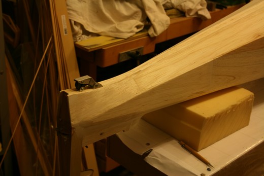

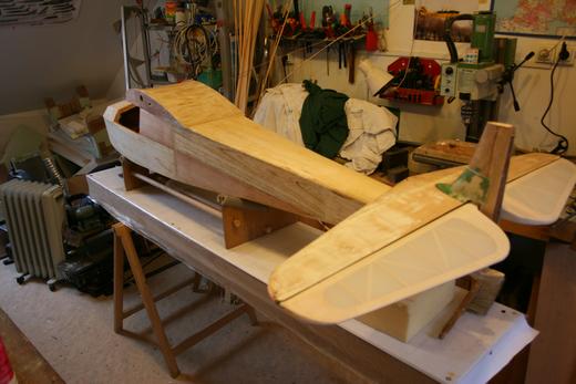

Entre deux j'ai fait le talon sous dérive, qui sur certains planeur sert de soute à lest. Je ne crois pas que ce soit le cas sur le C25?
Pour finir l'arrière du fuselage il reste à réaliser la pièce de liaison entre le pied de dérive et le stab. Elle sera réalisée comme sur le grand frère en résine époxy et fibre de verre sur moule perdu.

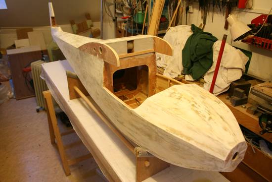

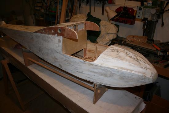

Cette semaine l'avancement n'est pas très spectaculaire, marouflage du fuselage et démarrage de la finition avant peinture Confused . Ah le bois vernis quel bonheur Very Happy :

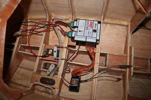

installation des éléments radio:

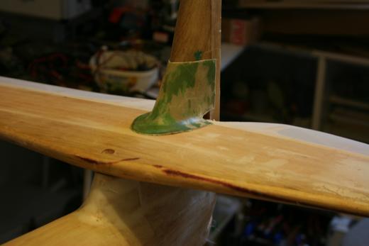

et fabrication de la pièce de liaison stab/dérive:

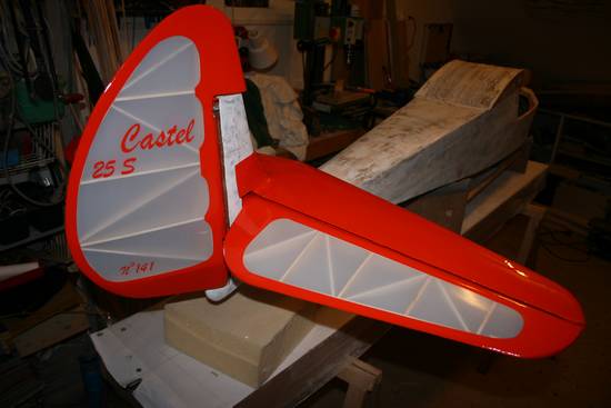

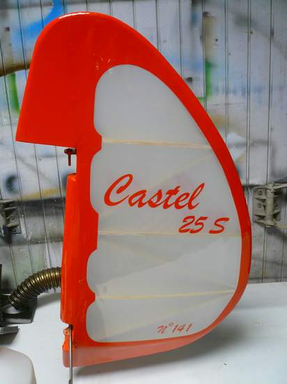

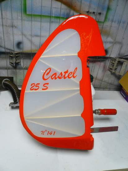

Mais si.... regardes donc la nouvelle dérive:

Tu as la bonne couleur ou c'est un effet d'optique?
[humm] Jacques
Principe Shadok:
(Jacques Rouxel).
MessagePosté le: 14/10/2010 08:22    Sujet du message: Répondre en citant
Tu as raison Franck j'allais oublier les ailes Laughing mais je vais arranger ça bientôt Wink
Non Jacques, ce n'est pas une illusion d'optique, c'est la bonne couleur Very Happy .

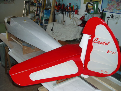

bravo Jean Claude, c'est la même couleur de peinture que pour le grand frère ?
MessagePosté le: 14/10/2010 20:36    Sujet du message: Répondre en citant
On verra ça à Angers sous le vrai [fiufiu]
MessagePosté le: 14/10/2010 20:45    Sujet du message: Répondre en citant

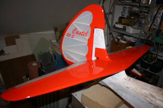

Bonsoir Michel,
La couleur est celle du grandeur donc rouge/orangé alors que le tien était peint avec de la peinture Glasurit "rouge de base" ligne 22.
Le p'tit gamin Wink est peint avec une base mate solvanté puis vernis suivant le nuancier le plus proche du grandeur.
Christian mauvaise langue, la prochaine fois que je rentre dans le musée avec le fuselage sous le bras c'est la tête haute Laughing.
le grand frère dans la même phase:
