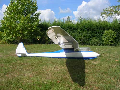

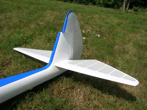

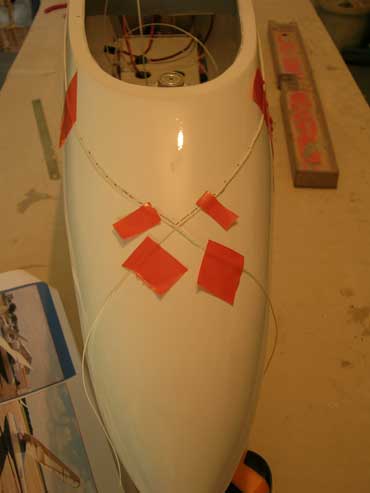

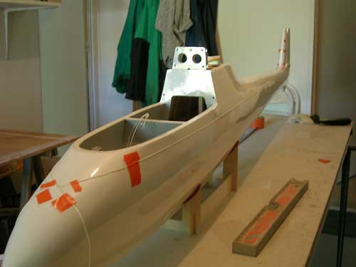

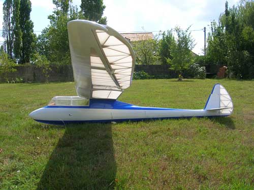

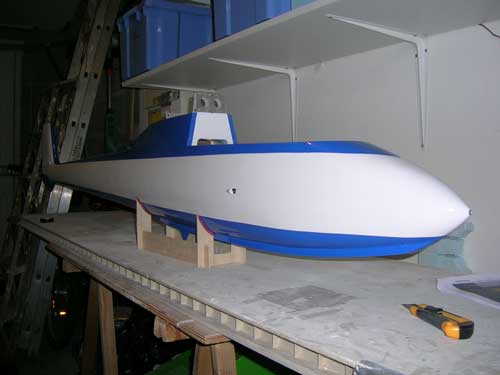

pour trouverla position et placer bien droit les scotchs de la peinture bleu , j'ai positionné un fil et tracé des repères au crayon ensuite facile de poser le scotch en suivant les repères

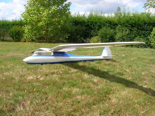

résultat après peinture
désolé, ma pelouse ou ce qu'il en reste n'est pas à l'échelle

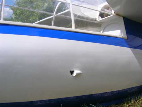

La particularité de ce planeur est la position du(des) crochets de remorquage , il y en a 2 , c'est fonctionnel , il n'y a pas de raison que cela ne marche pas ... on verra bien
il y a encore du travail ,marquage, finir les tableaux de bords , aménagement intérieur , pilotes et co-pilote , j'attends le cd de Walter car je n'ai jamais eu de photos de l'intérieur et merci beaucoup à lui pour le fichier de marquage, j'ai juste à l'imprimer pour la réalisation.

Ce ne sont pas les crochets pour le câble de treuillage plutôt? [humm] celui de remorquage n'est pas à la pointe du nez comme on a l'air de l'apercevoir sur le grandeur et sur la maquette?
MessagePosté le: 29/08/2010 11:42    Sujet du message: Répondre en citant
Il est magnifique ton Condor Jean Yves, je pense que maintenant tu dois avoir les pouces qui te démangent.
MessagePosté le: 29/08/2010 12:53    Sujet du message: Répondre en citant
On voit le détaille des crochets sur ces photos par contre on ne voit pas bien si il y'a un crochet à l'avant on dirait plutôt un crochet pour sandow [humm]
Apparemment pas de crochet avant [humm]

ha oui ok, je pensais au trou, mais effectivement il a l'air trop petit pour un système d'accroche, bizarre quand même la position de ces crochets pour remorquer, ça n'a pas tendance a faire monter le planeur, comme on le recherche en treuillant [humm]
erwan
MessagePosté le: 29/08/2010 14:08    Sujet du message: Répondre en citant
Certains planeur grandeur n'ont qu'un seul crochet de treuil et qui s'utilise aussi pour le remorquage

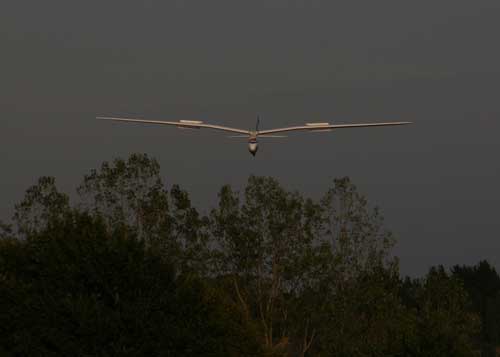

Hello,
Le 1er vol a eu lieu samedi dernier, pas de vent à la fin d'une belle journée.On a fait 3 vols. Le 1er essai a failli mal se terminer, le "pilote" a encore du travail mais pas de casse. Les autres décollages ont été assurés par Dédé et je l'ai repris ensuite.
Je vais pouvoir commencé les aménagements avec encore plus d'envie
Dédé a mis une vidéo en ligne :
http://www.dailymotion.com/video/xepryv_condor-4_tech
Jean-Yves
MessagePosté le: 08/09/2010 11:42    Sujet du message: Répondre en citant
Bravo Jean Yves, mon petit doigt me l'avait dit que tu avais fait tes premiers vols, il a une belle présence en l'air.
Félicitations [clap] [clap]
Par contre c'est un peu ennuyeux cette roulette placée trop arrière,
as tu encore moyen de l'avancer pour la mettre devant le centre de gravité?

Le grandeur a le "même" souci
je vais essayer, soit de faire un support , soit un petite roulette sur un axe libre qui tomberait dès le décollage , à voir...

Je ne sais pas en quoi est fait le patin du grandeur mais au boulot j'ai des plaques en inox de 150µ , ça devrait pas bouger ... et puis poser sur la piste en herbe , ça va aider aussi
