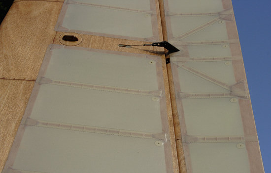

C'est sûr que si c'est complètement étanche, l'entoilage peut gonfler avec la chaleur, on s'en rend d'ailleurs compte quand on tend l'entoilage, sur mon MG9, j'ai mis des oeillets d'aération, fait avec un tube laiton/emporte pièces de 8mm et les trous sont faits avec une épingle chauffée, mais bon, c'est plus pour l'aspect maquette...
http://www.retroplane.net/mg9a-maquette/entoilage-9.jpg

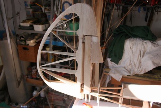

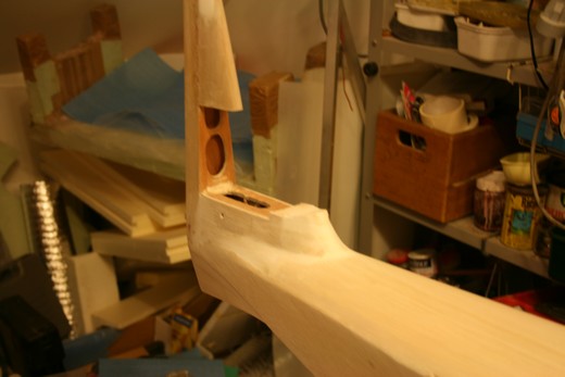

l'articulation de dérive est terminée, j'ai reconduit le système du grand frère en ajoutant un palier supérieur en époxy pour mieux résister aux tensions du câble aller et retour:

La dérive est prête à entoiler et à raccorder au servo:

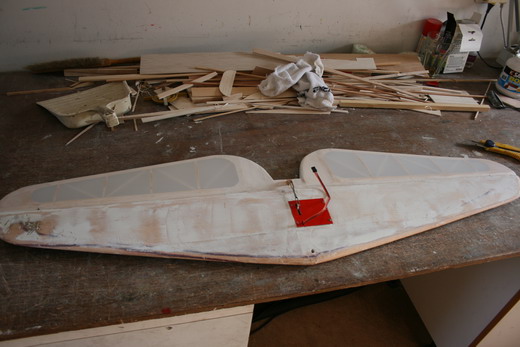

MessagePosté le: 01/09/2010 09:20    Sujet du message: Répondre en citant

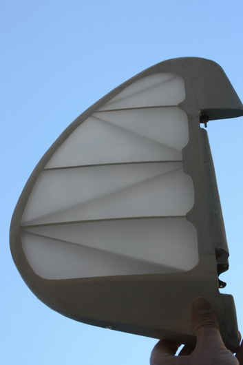

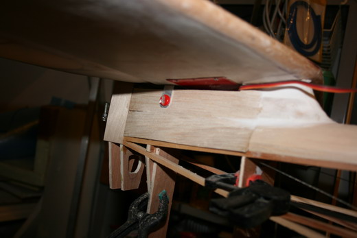

Le stab prêt à peindre et à installer sur le fuselage.
Il fait 420gr avant peinture pour 1.10m d'envergure dont 70gr de servo, trappe, cadre et renforts de construction.
sur le grand frère il n'était pas loin de 600gr peint pour 1.20m d'envergure
Il faut rappeler que celui de Pierre Delrieu dans la version au 1/3 ne pesait que 367gr.
Présentation avant montage:

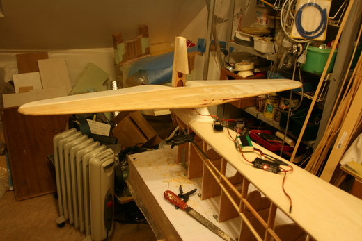

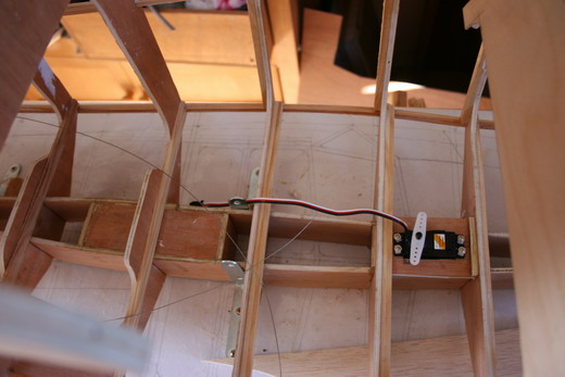

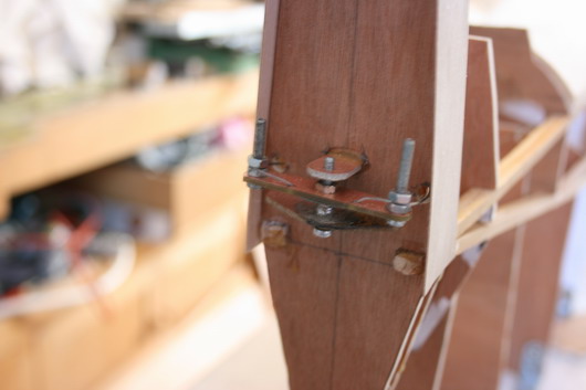

Après 3 jours de remorquages intensifs au CAM, reprise du montage du stab.
le système de fixation du stab est le même que sur le précédent, un étrier à l'arrière et un appui à l'avant. Ca permet de modifier éventuellement le calage. Comme monté il est calé à 1,5° et fera ses premiers vols dans cette configuration.
La fonction profondeur est également réglée.
Maintenant le coffrage du fuselage va pouvoir commencer tranquillement.

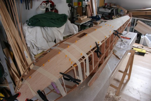

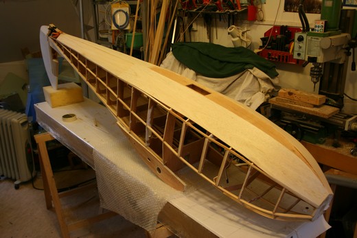

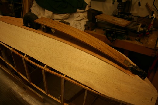

MessagePosté le: 13/09/2010 19:10    Sujet du message: Répondre en citant
reprise de l'activité dans l'atelier et début du coffrage:

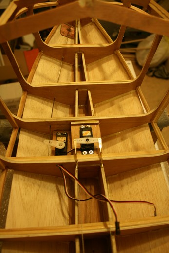

MessagePosté le: 15/09/2010 20:32    Sujet du message: Répondre en citant

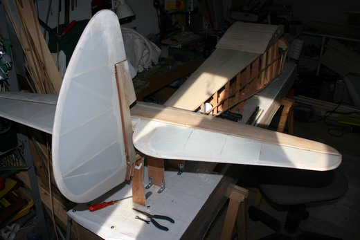

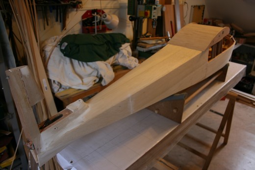

Merci Jean Paul, mais non il ne sera pas terminé pour Noël, mais pour la saison prochaine c'est clair qu'il sera prêt. Pour se donner du coeur à l'ouvrage, quelques photos:

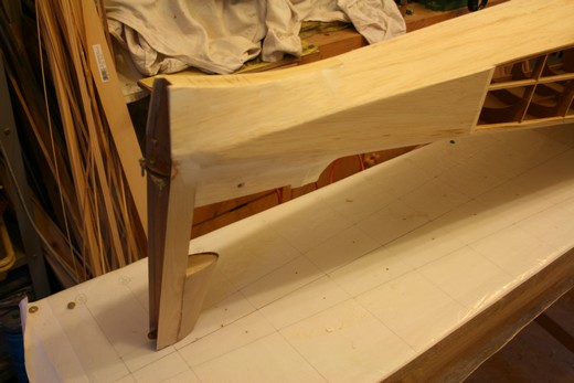

l'arrière est coffré
les commandes de dérive, de profondeur et de largage sont posées et réglées
Je commence à regarder comment je vais récupérer le patin du grand frère du chêne de 50 ans d'âge ça tient bien Confused

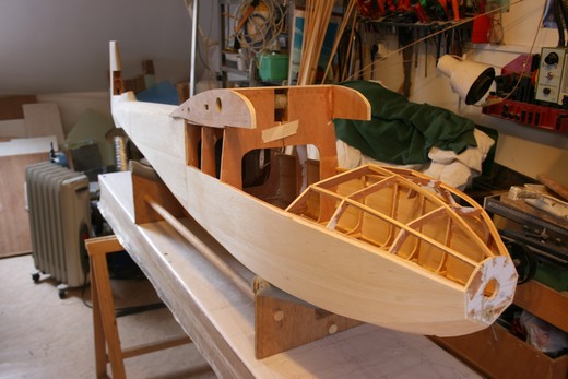

MessagePosté le: 23/09/2010 09:47    Sujet du message: Répondre en citant
Quelques nouvelles du petit frère:
