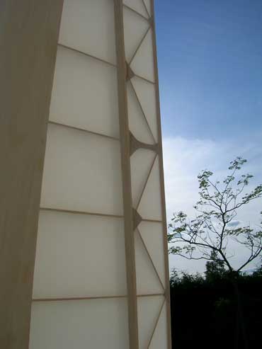

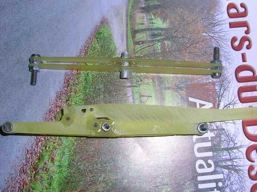

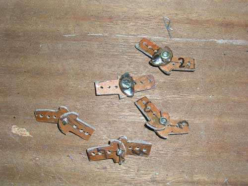

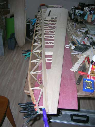

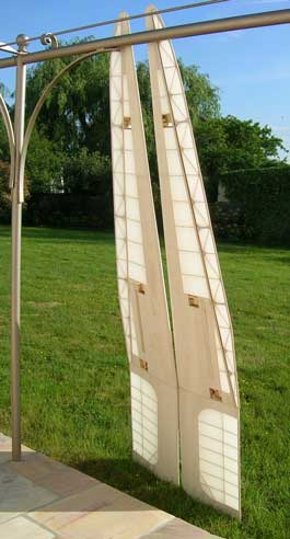

il y a un moment que j'avais mis des photos du condor...
ça avance même si ce n'est pas aussi vite que je le voudrais

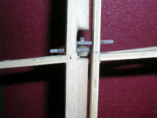

sur les photos précédentes, les ailerons n'étaient pas fixés.

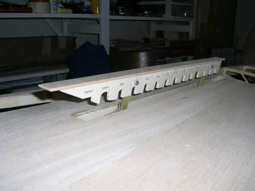

J'ai repris la méthode de Vincent pour les charnières mais je n'ai pas réussi à percer les clous , je me suis retourné sur des boulon M3 et là pas de problème.J'ai essayé différentes sortes de goupilles pour voir
j'ai terminé l'habillages des ailerons.

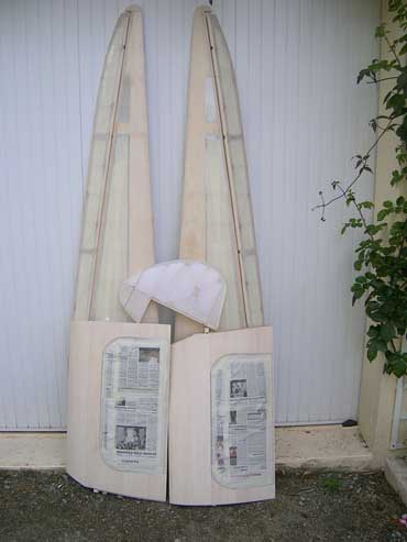

les cdes d'af ont été découpés dans de l'époxy , facile , j'en ai plein au boulot.

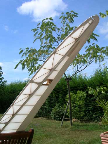

et voila , les plumes sont finis, prêtes pour la peinture et le vernis
elles sont entoilées au diacov , c'est la 1ere fois que j'en utilisais , j'ai trouvé cela bien à poser , après avoir regarder attentivement la vidéo de Vincent et acheter des lames de rasoir toutes neuves pour les coupes.

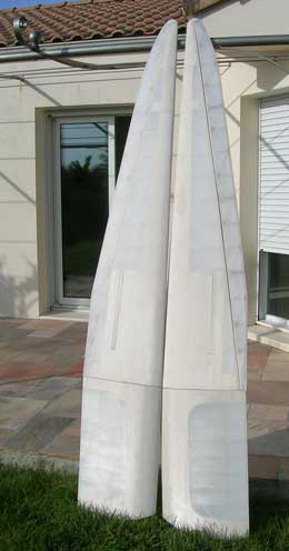

le fuseau est passé à l'apprêt ...

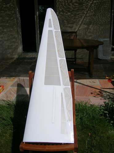

MessagePosté le: 18/08/2010 18:11    Sujet du message: Répondre en citant

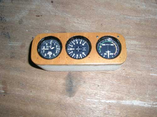

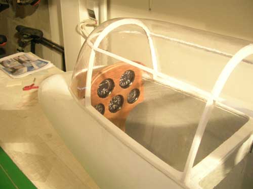

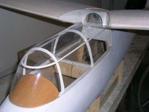

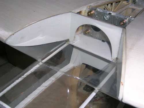

Retour de vacances, la construction continue mais je ne vais pas bien vite, le verrière n’est pas traditionnelle, elle reprend le bord d’attaque de l’aile, l’aménagement intérieur est commencé, les ailes vont être vernies cette semaine pour protéger le diacov et je ferais un vol d’essai avant peinture finale (ça encouragera pour la fin)

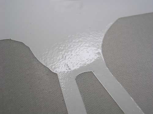

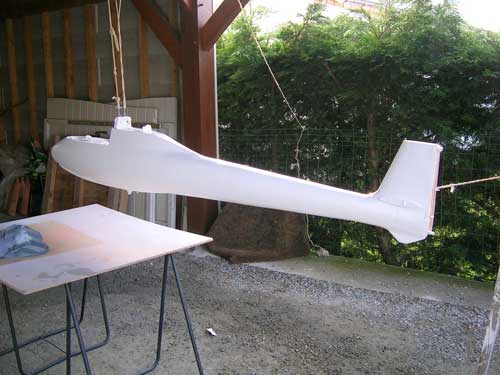

Je vous avis dit qu'on ferait la peinture après les 1ers vols, ce n'est pas connaitre mon "chef vernis&peinture,créateur de la bête" donc : vernis jeudi,vendredi séchage,samedi masquage (j'y ai passé 9 heures , ça prends du temps...) samedi soir peinture ...
le vernis est du nitro-cellulosique donné par un ami ébéniste et la peinture de la spralac.J'aime bien le rendu du vernis mais il en faut , on a dû utiliser plus de 2 litres en 3 couches successives , il est sec au toucher en 15mn
