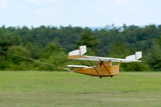

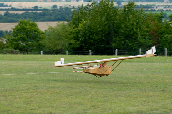

Et bien voilà, la fin de l'histoire du canard.
Hier, temps superbe, vent de 10 à 15 km bien axé sur la piste, des pilotes prêts et sobres. En somme, des conditions idéales.
Le canard est aligné derrière le remorqueur. Erwan est aux commandes, et je suis au pupitre du Ente. La consigne pour ce premier vol était de décoller doucement sans prendre trop d'altitude. Ensuite, on verrait bien en fonction des réactions de l'oiseau.
Et c'est parti. Le remorqueur tracté par son 80cc est en l'air bien avant le canard, mais celui ci daigne quand même lever le bout de son nez.
Jusque là, hormis que le canard reste sous le remorqueur, tous va bien. Je sens encore quelques réactions aux manches. Les ailerons répondent. Il n'y a qu'eux d'ailleurs, les autres commandes semblant d'une inefficacité redoutable malgré la vitesse.
Et puis, tout d'un coup c'est parti. L'attelage à pris de la hauteur. Donc tant qu'à faire, on a continué. Et c'est là que les choses sont devenues épiques.
Quelque soit la vitesse adopté par le remorqueur, le canard était ballotté d'une aile sur l'autre sans vraiment moyen de corriger le problème. La profondeur ainsi que la direction étaient toujours absentes. Au vu de l'air dubitatif des pilotes, nous décidons de ramener l'attelage au sol.
Premier tour de piste, j'arrive tant bien que mal à maitriser l'oiseau. A l'approche de la piste, tout se calme. Comme nous étions encore assez haut, décision fût prise de faire un second tour de piste.
Et rebelote, le canard part en vrac dans tous les sens et pas moyen de le calmer.
Tout d'un coup Ronan me dis, tu viens de perdre quelque chose. Effectivement, du coin de l'œil je vois une ombre descendre doucement.
Pas le temps de voir ce que c'est. Le canard s'excite de plus en plus.
Il est temps de larguer pour sauver au moins le remorqueur. J'actionne l'interrupteur.... rien ne se passe.
Je dis à Erwan, "largues". Il s'exécute aussitôt et ..... rien ne se passe.
Les deux appareil restent liées sans pouvoir se détacher.
Finalement, Erwan ralenti fortement son remorqueur et enfin les deux volatiles se séparent. Erwan ramène son avion tranquillement au sol et cale en entrée de piste, mais ça c'est une autre histoire.
Le canard enfin libre part vivre sa vie en passant sur le dos. C'est joli et ça vole drôlement bien un canard sur le dos. Et puis il commence sa descente vertigineuse tantôt sur le ventre, tantôt sur le dos. Arrivé au bord de notre pente, nous le perdons de vue et résigné, je pose l'émetteur.
Le planeur était à environ 100m au dessus de la piste et il y a encore toute la hauteur de la pente. Entre 150 et 200m de chute.
En l'absence de Fripouille et de Pilepoil, nous partons tous à la recherche du volatile. On s'imaginait déjà allumant le barbecue du soir avec un joli tas d'allumettes.
Dans la pente, il y a pas mal de buissons et petits bosquets où on peut très bien ne pas voir le canard. J'actionne l'émetteur pour faire bouger les commandes, histoire de voir si on entendait quelque chose. Rien.
Parvenus en bas de la pente, dans le petit verger sur la gauche, une forme de loin indiscernable. Ce doit être les restes.
Plus on s'approchait, plus les restes devenaient clairs et finalement avait forme humaine ou plutôt animale.

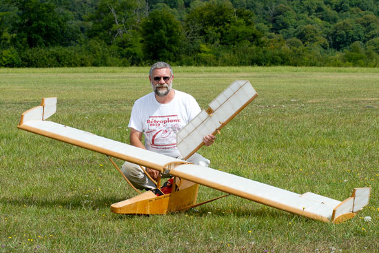

Finalement le Ente était posé à l'endroit entre deux arbres sans gros dégâts apparents. Un premier bilan fait apparaître, les mâts du stab cassés, les deux haubans droit cassés et les support du patin explosé.
Sommes toute, peu de dégâts vu la hauteur de la chute et le comportement aléatoire de l'oiseau. Il manquait aussi le couvercle devant le pilote. C'est la petite chose qui avait du tomber en vol. L'ennui, c'est qu'il manquait aussi la batterie.
Après analyse du vol (si l'on peu dire), il s'avère que l'engin était parfaitement impilotable et ce dès le début. Profondeur et direction quasi inopérantes. Seules les ailerons réagissaient bien.
Les fortes secousses subies rapidement par le Ente on finies par avoir raison de la fixation de la batterie. Fixation par colson, mais la batterie a du glisser dedans et être éjectée.
Conclusion, le Ente a "volé" plus longtemps et plus haut qu'en Irlande. Enfin, on ne peut pas vraiment parler de vol. Il s'est fait tirer tout le temps par le remorqueur. On dira, qu'il a pris l'air. Je salue au passage Erwan pour sa maitrise de pilotage et son abnégation.
