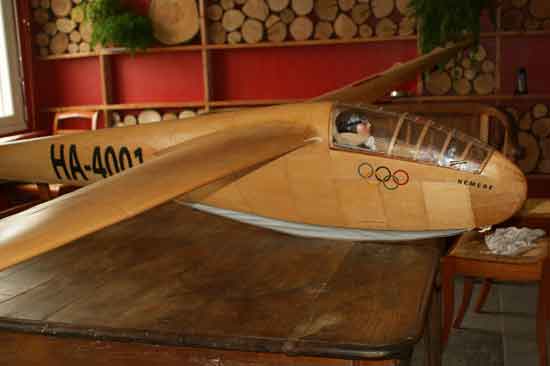

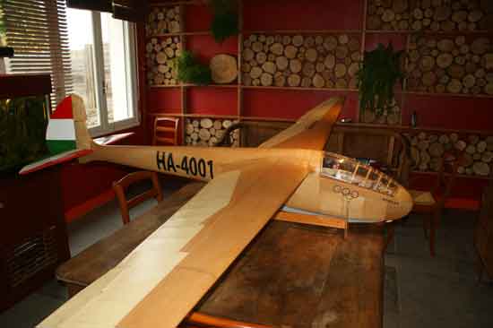

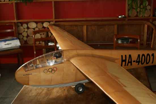

Ça y est. Mon Nemere est fini. Fin prêt pour l'expo au GPPA d'Angers.
J'ai remplacé le servo d'aef qui en se bloquant , a cramé le moteur, qui a mis en court-circuit le doubleur d'alimentation. La cause initiale est certainement liée à une cinématique d'aef mal réalisée.
Maintenant ça marche.
Il en reste pas moins que ce planeur chante. Tous les servos sont numériques et y en a pas un qui ne fasse pas du bruit au neutre, y compris ceux sur lesquels il n'y a pas de friction (et dont le retour au neutre devrait se faire sans effort). Est-ce commun aux servos numériques, ou bien est-ce moi qui ait un problème ?

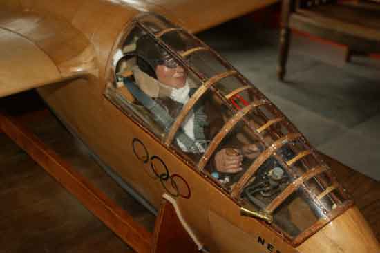

J'ai fini aussi le detaillage du cockpit. J'ai offert à mon pilote un barographe suspendu sur ressorts. Ça fait plus sérieux pour les vols sur la campagne.
plus quelques documents dans la pochette
et j'ai confectionné un BO pour être prêt pour le remorquage
Peut-être qu'il volera à Angers ???

Au départ je n'avais qu'un interrupteur que j'avais réussi à bien cacher. Après avoir grillé mon premier doubleur de batterie, j'en ai racheté un autre (sur le net) qui a 2 gros interrupteurs. Donc plus moyens de les cacher car la place est comptée dans le cockpit. Je les ai mis dans le dos du pilote où se trouve un renfoncement pour le parachute dorsal. Pilote en place les interrupteurs ne se voient pas.
Par compte il y a 2 diodes super puissantes qui donnent l'état des batteries.
Batteries branchées, ça ressemble à un arbre de noël  |

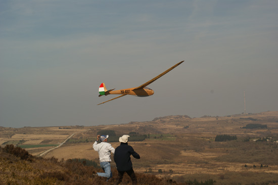

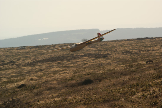

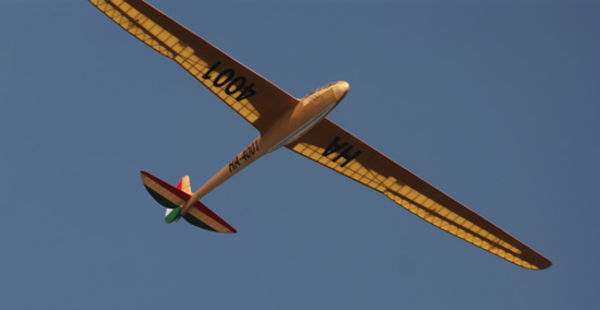

Posté le: 10/04/2010 22:09 Sujet du message: |
Et oui j'ai amené Mémère à la pente et elle a aimé.
D'abord mes lanceurs personnels. Je les paie pas bien cher mais ils font bien leur boulot (merci Michel L. de Brest même)
Ça souffle à 40km/h et faut se cramponner à la machine
Ensuite le vol fut une formalité. Un peu centré avant, du trim à piquer car ça montait sans arrêt, et quelques renversements sur la fin quand je commençais à bien sentir la machine
L'attero s'est passé en douceur. Avec le vent qu'il y avait la vitesse sol était très faible.
Le pilote heureux peut retourner au bar
J'ai pesé le planeur: 8, 25 kg pour 143dm2 pour 5m d'envergure. ça fait un peux plus de 57 gr/dm2. Et pas de problème de pénétration dans le vent avec le profil SD7080. D'ailleurs pas de problème de lacet inverse .
Ce profil n'est pas maquette du tout mais bien plus facile à piloter que le MSxxx du Musger MG9.
J'ai quelques vidéos mais faut que j'en fasse du montage avant de mettre ça sur youtube. Ça va bien me prendre 15 jours.
J'en profite pour rappeler qu'il y a une rencontre grand planeur au Menez-Hom les 13, 14 et 15 mai. Retroplanistes venez nombreux !! |

Bonsoir ,
Félicitation pour ce vol celui ci à l'air aussi bon que la finitin du planeur que j'ai vu à Angers .Le planeur est magnifique donc le planeur vol très bien , c'est logique , encore félicitations , comme quoi les kits scheineiders sont pas mal conçus .Bien sur quand ils sont bien montés .
Fais de beaux rêves .

Félicitations Eric et merci de ces bonnes nouvelles. Faudra que j'attende la Wasserkuppe pour le voir en vol, je ne pense pas venir au Menez. J'ai prévu d'aller à Teillé pour le WE de la pentecôte journées remorquage et concours maquette le lundi. Faut pas abuser des bonnes choses si on veut que ça dure...

Waou!!! Superbe photos. Félicitations, le vol a l'air aussi beau que le planeur.
C'est la consécration après tant d'heures passées à la construction.

Bravo Eric pour ce 1er vol cela fait plaisir
Je te souhaite de nombreux vols avec mémère

Superbe Eric
Quel bel engin !
Et ta pente (toute jaune ) est bien belle aussi et assortie avec le planeur (pour l'instant ) La classe

quel bel endroit, quel beau planeur, la Nemere a une silhouette très élégante!
Et superbes les photos, avec les ailes translucides!
