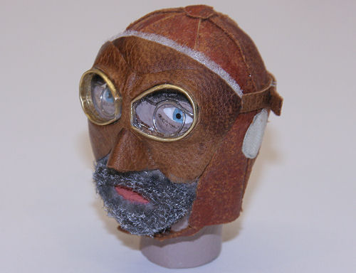

MessagePosté le: 16/03/2010 18:04    Sujet du message: Répondre en citant
Ce week-end à Vieure certains(es) travaillaient quand même et ne faisaient pas que boire et manger [arf]
Séverine nous a confectionné un joli blouson en cuir pour mon pilote du MG9a Very Happy c'est un coupon de cuir souple que j'avais acheté chez un taneur sur ebay, pour le retrouver chercher la boutique "cuirsetpeaux"
le cuir est ensuite vieillit en le trempant dans l'eau chaude et en le frottant au papier de verre à gros grains, séchage au fer en le modelant un peu au niveau des épaules
maintenant que le blouson est joli, ce sont le casque et les lunettes qui choquent, ils manquent de relief Crying or Very sad faudrait les refaire en couture
