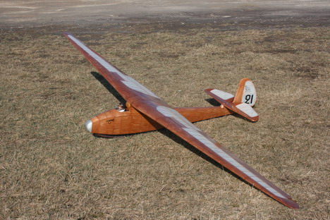

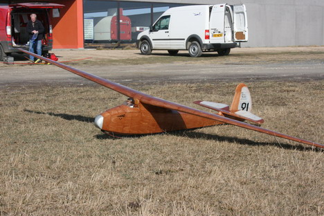

On est allé voler à Vauville cette après midi, l'AVIA en a profité pour prendre l'air sans pour autant faire son premier vol.
Il n'est pas bleu le ciel en Normandie? Very Happy

Je résiste, je résiste.... j'ai encore fait quelques petits réglages, j'ai enlevé 2mm sur l'avant du stab c'est presque trop j'ai maintenant 2° de vé longitudinal.
Le centrage est OK sans ajout de plomb, je vais ajouter 2 fourreaux dans les trous de vis du stab pour ne plus qu'il bouge après serrage, les vis sont longues et pour l'instant il y a trop de jeu autour des tiges filetées. Ca donne un léger flou sur la position d'icelui, ça pourrai voler comme ça mais j'aime pas... Confused

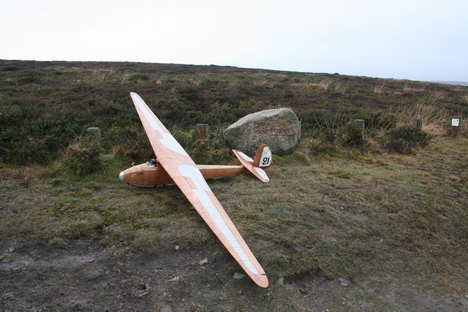

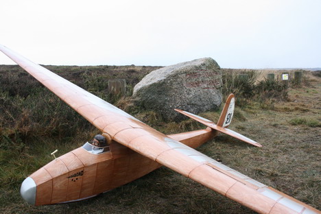

MessagePosté le: 21/02/2010 12:32    Sujet du message: Répondre en citant
10h15 ce matin premier vol de l'AVIA, vernis marine bien sûr Wink
La fenêtre météo est enfin arrivée après les derniers tests de portée et de centrage dans le vent (soufflerie naturelle), un franc lancé de Fred et voilà les premières photos:
L'approche un peu loin, je me suis encore fait avoir... Confused
le vent était de l'ordre de 40 et 50km/h en rafales,
le modèle à eu besoin d'un gros trim à piquer pour le reste pas de correction malgré le léger vrillage des ailerons.
le comportement est très sain et conforme à ce genre de machine avec le lacet inverse qui donne tellement de plaisir à piloter Very Happy
Ceci dit les conditions de ce matin ne permettaient pas de régler finement le planeur.
Il n'y a pas eu de film je n'ai fait qu'un vol mais dans le courant de la semaine j'espère bien qu'on pourra recommencer.
Un grand moment de bonheur,
bon Dimanche à tous.
