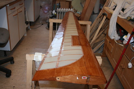

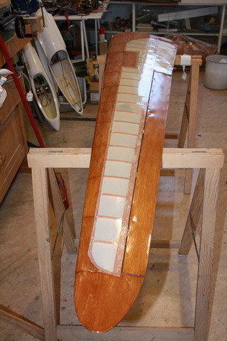

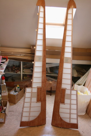

Ailes entoilées:
Il reste à installer définitivement les ailerons.

Non Jean Paul peut être pas demain mais je pense que la semaine prochaine il sera prêt pour l'aventure.
J'ai encore à finir de fixer les éléments radio et je viens de commander le régulateur plus petit de chez Jeti, le même que celui que Vincent va mettre dans son MG. Il est largement suffisant pour ce type de machine.
Faut ensuite que je le centre à 30% pour commencer puis 33% quand je le sentirai aux commandes. J'en profiterai pour vérifier le vé longitudinal.
Puis après ses premiers vols je regarderai à faire quelques détails, type venturi et pilote.
Sinon l'avantage du bois vernis c'est qu'on a pas de séances de peinture et ça c'est vraiment appréciable.
Un coup de pinceau et hop une de terminée:
Vincent j'voudrai pas dire mais ça c'est une aile maquette, tu les vois les cabossages et en plus c'est traité fongicide et anti-humidité. [arf]

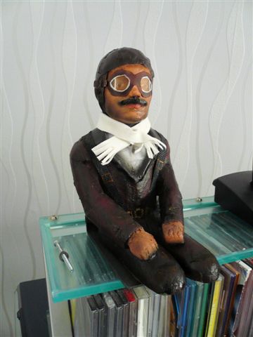

Après son passage en clinique chirurgie de la face ( clinique Fred) mon pilote préféré va reprendre du sercice et remonter un petit peu dans le temps.
J'espère qu'il pilote toujours aussi bien qu'à l'époque de la patrouille et qu'il ne m'en veut pas de l'avoir envoyé au tapis par faute d'une antenne 2.4 défectueuse. Confused
Il ne reste plus qu'à trouver un autre modèle rétro pour la copilote Very Happy

Cool le pilote... mais il fait un peu cul de jatte MDR
MessagePosté le: 12/02/2010 13:04    Sujet du message: Répondre en citant
Ca lui donne des excuses quand il oublie de mettre du pied MDR

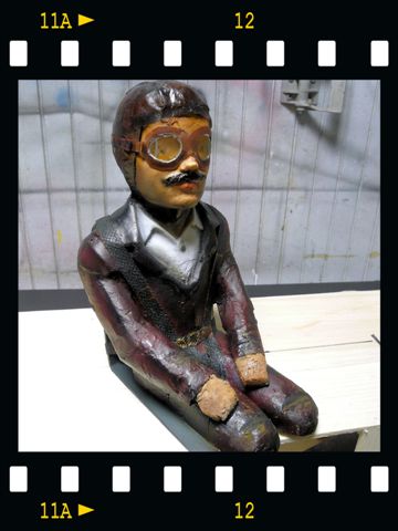

MessagePosté le: 12/02/2010 14:31    Sujet du message: Répondre en citant
Dès que c'est sec, il sera prêt pour son premier envol:
Pour la circonstance Fred lui a tricoté une p'tite écharpe Brrrrrrr... en ce moment.

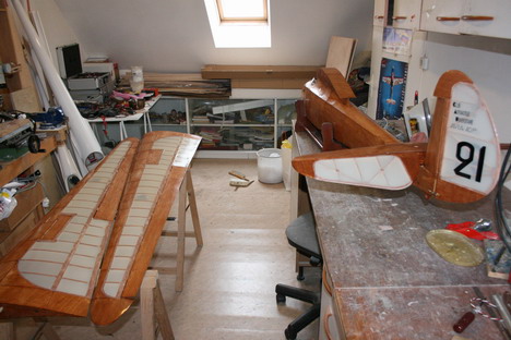

MessagePosté le: 13/02/2010 10:36    Sujet du message: Répondre en citant

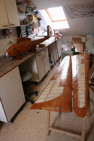

En attendant de pouvoir en faire à l'extérieur, ce matin les premières photos du modèle fini dans la pièce la plus proche de l'atelier :

MessagePosté le: 13/02/2010 10:44    Sujet du message: Répondre en citant
Ca doit donner des fourmies dans les doigts. Laughing
Bonne chance pour le premier vol.
Avec la neige qu'il ya en ce moment en Normandie, pas la peine de soigner les attéros, ça amorti le contact. MDR
Bon OK =========>>> je sors 37
MessagePosté le: 13/02/2010 10:47    Sujet du message: Répondre en citant
Wahoo [clap]

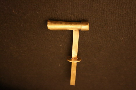

enfin fini, fini... là tu nous montres un planeur en plein chantier, il manque le pitot [arf]

MessagePosté le: 13/02/2010 11:15    Sujet du message: taquet pitot Répondre en citant
Salut Jean Claude ,
Citation:
Pour ceux qui veulent faire le tube pitot comme Vincent sachez que j'ai trouvé les taquets pour étageres en laiton chez notre bon vieux roi merlin . Mais faites attention il en existe aussi en acier laitoné Evil or Very Mad .
Allez vous avez plus d'exuses pour dire qu'il manque une douille pour faire le tube Very Happy .
Par contre pour la tôle laiton ?
Chapeau bas pour ta construction [clap] et vive les beau jours Cool .

La dernière pièce du puzzle:

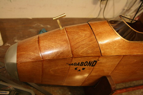

Du coup je l'ai installé:

Super ton pitot [good]
