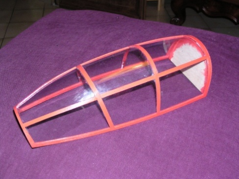

Bon, voilà une verrière, pour la bonne année. Very Happy
J'ai peint l'armature avant de coller le plexi pour ne pas avoir à faire de caches...
Vous devinez de quelle couleur il va être. Wink
Et au fait, c'est pas du plexi, mais du PET de récup d'emballage. J'aime le recyclage. Wink

Nouveau messagePosté le: 02/01/2010 11:46    Sujet du message: Répondre en citant
Moi aussi j'aime le pet ... bon ok, je suis très mais alors déja très loin.
Pour la couleur, je pense a un bleu uzès ou vert triton.. je me trompe???? Wink
bonne continuation
Erwan
Nouveau messagePosté le: 02/01/2010 11:50    Sujet du message: Répondre en citant
Lolo, est-ce que tu as moulé et découpé une verrière ou ce sont des panneaux développables?

Nouveau messagePosté le: 02/01/2010 12:51    Sujet du message: Répondre en citant
C'est donc du P . E . T Laughing
Oui, en panneaux développables.
C'est pas seulement parce que c'est + facile à faire (d'ailleurs, je suis pas sûr... Laughing ), esthétiquement, je préfère.
Au départ, les Petrels était prévus comme ça, (juste après la version cockpit bois avec trou) , avant de recevoir une verrière moulée.
Moi, comme c'est le Petrelalolo, ben je choisis... Le luxe ! Wink

Voilà une autre photo de la verrière, nette cette fois mais c'est le fameux P E T qui est plein de traces de doigts...
Mais ça donne une idée de l'allure avec les surfaces développables.
