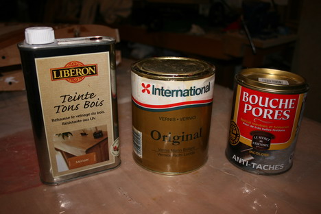

Bonsoir Christian,
La teinte Libéron c'est merisier, j'en ai passé une couche au pinceau essuyée avec un chiffon, après séchage et ponçage, j'ai passé une couche de bouche pores , un nouveau ponçage et 2 couches de vernis marine marque "International"
MessagePosté le: 14/12/2009 00:06    Sujet du message: Répondre en citant
Merci Jean-Claude,
Je vais faire des essais avec le chêne moyen que je possède Very Happy

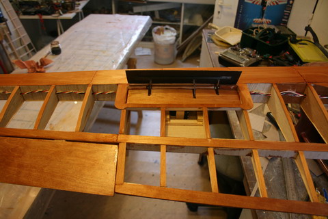

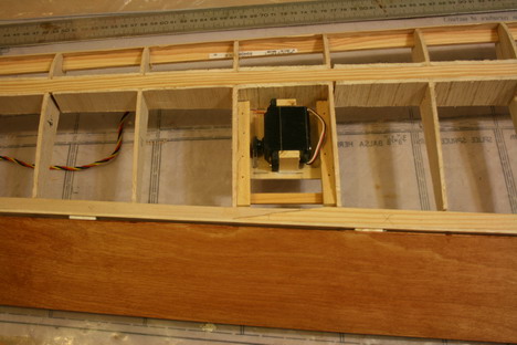

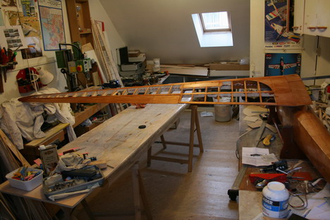

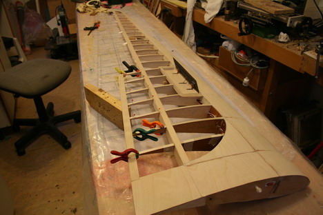

Déjà vendredi, quelques nouvelles de l'AVIA, maintenant ça avance quand même beaucoup moins vite.
L'aileron gauche et le servo de commande:
A l'époque ils n'étaient pas regardant sur la taille des gouvernes Shocked
c'est vrai aussi qu'ils volaient beaucoup plus lentement que nous ne le faisons à l'échelle de nos modèles réduits.

MessagePosté le: 18/12/2009 21:45    Sujet du message: Répondre en citant
Si tu le prètes à Christophe ou Benoit ils vont faire du 3D avec des pelles comme ça en guise d'ailerons ! Laughing .
Salut .
MessagePosté le: 18/12/2009 22:13    Sujet du message: Répondre en citant
Il n'y avait pas d'étiquette papier sur le bois non plus Laughing
MessagePosté le: 18/12/2009 23:24    Sujet du message: Répondre en citant
Il n'y avait pas de code barre c'était le bon temps Wink
Mais tu sais qu'elles collent dur ces cochonneries d'étiquettes, alors des fois paresse oblige.......

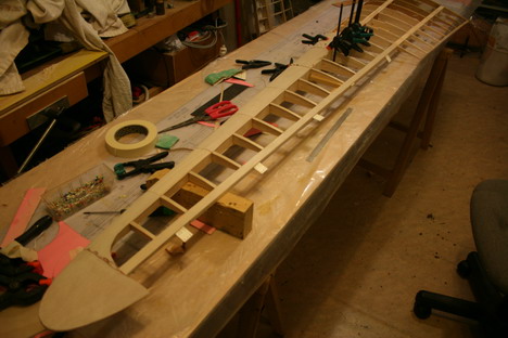

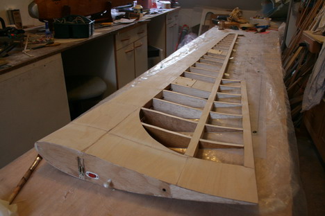

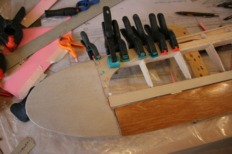

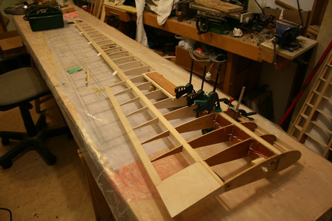

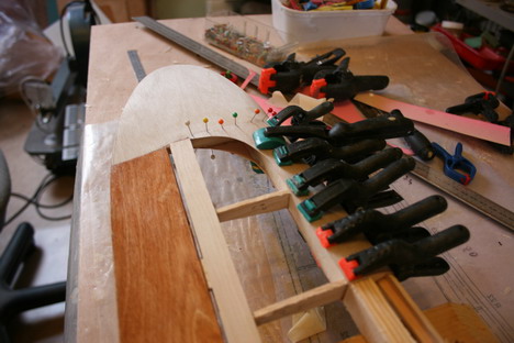

J'ai commencé à coffrer en 0.4mm un saumon pour voir comment ça se présente. J'ai été obligé de mouiller le Ctp pour le cintrer, le premier essai à sec a cassé net. Il faut dire que dans cette zone le rayon de cintrage est très petit.
Sur le prochain panneau je vais essayer de passer en 0,6mm.

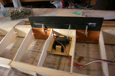

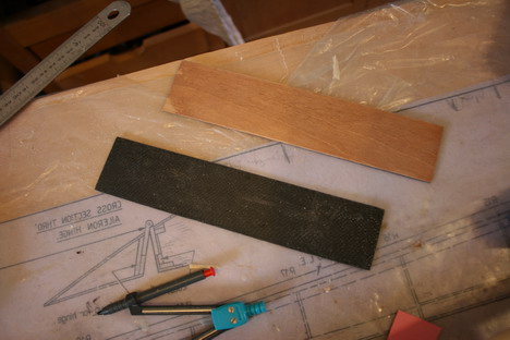

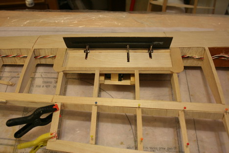

Les palettes d'AF, en Ctp de 0.8mm et 2 couches de carbone 90gr, malgré ça lorsque j'ai passé la couche de teinture les plaques se sont cintrées, il a fallu les laisser sécher sous charge. je vais ajouter un raidisseur longitudinal pour éviter que dans le temps elles ne se déforment.
MessagePosté le: 21/12/2009 22:26    Sujet du message: Répondre en citant

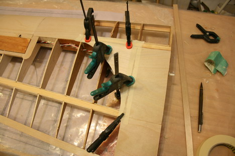

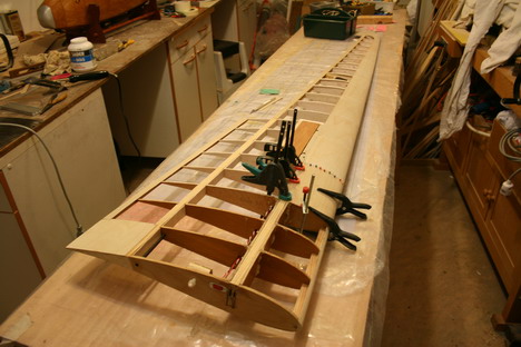

Finalement pris dans l'élan j'ai commencé de coffrer la première aile. Dès le 3 tronçon je suis passé en 0.6mm et ça se passe plutôt bien.
Comme il faut pas mal maroufler pour prendre le cintrage du bord d'attaque je fais tout à la colle blanche, j'ai craint d'en mettre partout à la Pu.
Avant de terminer le coffrage de cette aile il faut que je termine les AF le câblage et la fixation de l'aile sur le fuselage.
mat2verre
Inscrit le: 17 Juil 2006
Localisation: IDF
MessagePosté le: 22/12/2009 09:58    Sujet du message: Répondre en citant
Ca se présente plutôt bien! [good]
Bon courage pour la suite.
Mat
Des projets plein la tête...
Laurent Beldame
Inscrit le: 17 Fév 2006
MessagePosté le: 22/12/2009 10:09    Sujet du message: Répondre en citant
ça a l'air simple à voir mais c'est pas si facile à faire proprement ...ce qui est le cas.. [clap] [clap]
C'est beau
L
Âge: 60 Sagittaire
MessagePosté le: 22/12/2009 12:04    Sujet du message: Répondre en citant
Très beaux coffrages, ça a l'air si facile comme ça !
Bravo ! [clap]
MessagePosté le: 22/12/2009 13:17    Sujet du message: Répondre en citant
Merci beaucoup, ça fait plaisir les encouragemnts des copains.
Le coffrage n'est pas si difficile qu'on le pense, il ne faut pas aller trop vite et ne pas hésiter à faire des manequins en carton dans les zones délicates et réduire la taille des panneaux dans les zones non développables, dans le cas de l'Avia, c'est la zone du saumon , (rien que de le dire "saumon" ça me donne faim).

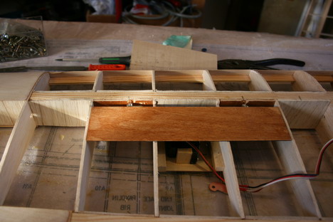

Ce matin j'ai commencé de monter l'AF, une fois que ce sera au point je vais pouvoir finir la première aile.
Eh, Eh, le coup classique en placage.
Tu plaques tes couches de fibre de carbone avec une couche de CTP d'un seul coté. C'est comme si tu faisait du CTP avec deux plis. Tu introduits une tension côté CTP qui est largement plus forte que la rigidité de ta fibre de carbone.
Pour éviter le cintrage dû au produits de finition (qui soit dit en passant tirent très fort) ou à la colle, il faut un contrebalancement sur la face opposée à ton placage. Et traiter ce contrebalancement de la même façon que la face visible.
Evidement, tu ne met pas un placage précieux des deux côtés, mais là c'est du CTP. Tu peux donc en mettre des deux côtés.
MessagePosté le: 22/12/2009 20:39    Sujet du message: Répondre en citant
Merci Laurent?
Avec le séchage sous charge ça n'a pas bougé et j'ai collé derrière une tube de cerf volant en carbone refendu.
J'avais fait la même chose sur le C25.
Comme ça, ça ne bouge pas trop avec les écarts de température, à Eauze on a eu 39°C ce qui change un peu par rapport à chez nous.
Localisation: Lanzarote
MessagePosté le: 22/12/2009 20:49    Sujet du message: Répondre en citant
Les palettes que j'avais faites pour le Bergfalke et Mü13 n'ont jamais bougées, et ce sont juste 2 ctp de 1mm collés ensemble et rien d'autre, en prenant garde de coller les faces creuses l'une contre l'autre et comme dit Laurent, faire exactement et en même temps le même traitement, peinture, vernis... à l'intérieur et l'extérieur
MessagePosté le: 23/12/2009 09:30    Sujet du message: Répondre en citant
C'est la bonne technique pour éviter les déformations mais ça fait 2mm d'épaisseur ce qui me parraissait trop à l'échelle de l'AVIA.
Il y a quelques années sur un Algebra (F3j 2 axes ancienne génération) j'avais fait les palettes juste avec du circuit imprimé, au premier coup de chaud ça c'est déformé et ça n'est jamais revenu.

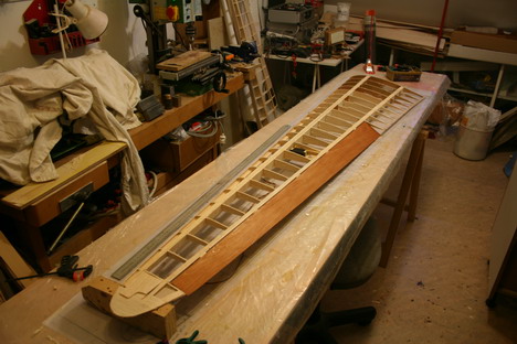

MessagePosté le: 26/12/2009 22:25    Sujet du message: Répondre en citant

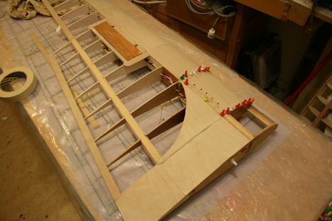

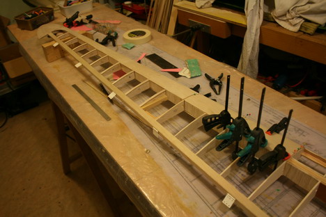

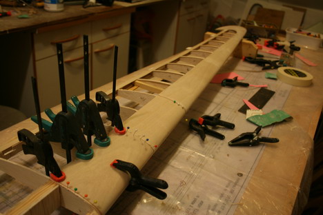

Ca n'est toujours pas fini il reste encore un coffrage à poser, peut être demain, enfin j'epère pouvoir en finir une cette année.
L'ordre de positionnement des coffrages pour avoir toujours l'enture dans le bon sens par rapport aux sens des filets d'air.

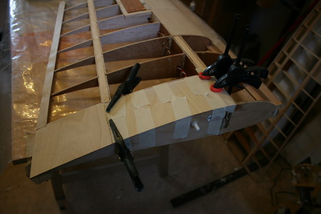

J'ai fini les coffrages d'une aile, les chapeaux de nervures de l'extrados et le caisson d'AF.
Bon eh bien je dirais pas que c"est facile....facile [oouf] Mais bon avec du temps et des nerfs d'acier surtout sur les derniers panneaux ou l'ajustage doit être pile poil sur trois côtés. Je me demande si sur l'autre je ne vais commencer par la fin, comme disait ma mémé comme ça on a plus vite fini Wink
Dès que c'est sec je passe à l'intrados

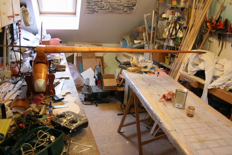

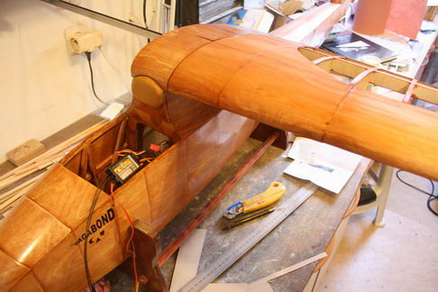

Voilà, ce sera les dernières photos de la construction de l'Avia pour cette année.
L'aile prète à teinter (qu'il est beau ce profil) merci Mathieu:
Et comme promis un demi-montage c'est un plaisir dont il ne faut pas se priver:

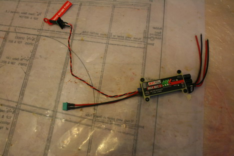

J'ai reçu mon récepteur Jeti ce midi et ça fonctionne:
Si je compte bien il ne me reste plus qu'une aile à finir. On verra ça l'année prochaine, je vais ranger l'atelier qui en à bien besoin.

Ton recepteur dans ce genre de modèle tu préfères avec les antennes de 20cm ou 40cm?
MessagePosté le: 28/12/2009 18:11    Sujet du message: Répondre en citant
J'ai pris 40cm en me disant que qui peut le plus peut le moins vu qu'il y a de la place dans le fuseau. je vais les mettre dans deux gaines Kavan scotchées ensemble une sera pliée à chaud en bout à 90°. j'ai fait ça dans mon ASH26 et ça donne une bonne réception quelque soit l'angle du modèle.
Par contre je regrette de ne pas avoir un modéle de récepteur à prise c'est parfaitement adapté quand on l'associe à un max bec2 alimenté par 2 accus lipo.
