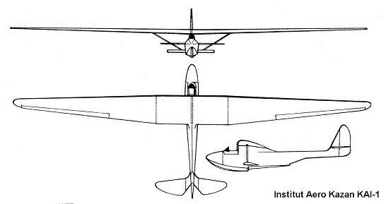

Pour voler au bord de l'eau et rester dans l'esprit Retroplane, tu as aussi ces appareils... :
Mais sinon rien de mieux à t'offrir, désolé.... Embarassed

Ouichh Very Happy Je les aime bien aussi...
Mais malheureusement je ne sais rien de plus sur eux... Confused Je ne doute pas que quelqu'un saura nous éclairer sur le sujet

« Christian » a écrit:
Merci Olivier tu en as d'autre comme ça [bave]
Service ! Very Happy Ils font partie de ceux que je lorgne pour "l'aprés Lexem", lorsque je serais fixé...
Hélas non, je n'en ai pas d'autres, mais ils proviennent de l'excellent site de Richard Ferriere... Aussi, je ne doute pas qu'il y en ait d'autres ! [bave]

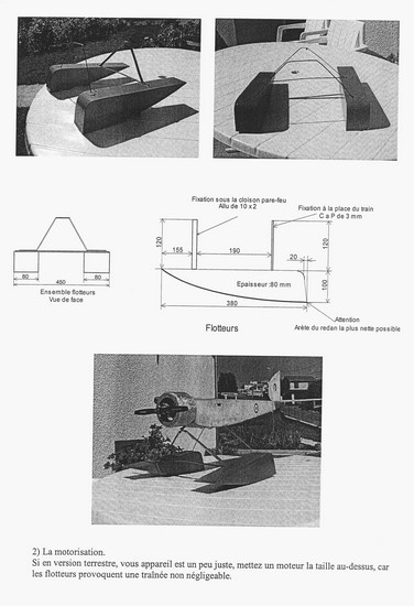

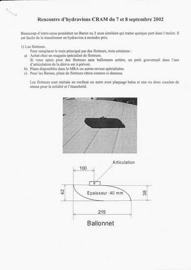

A la salle du club nous avons des plans de floteurs rétro pour aller sur des barons ils sont trés facile à faire Very Happy
Je pense que Christian R t'a envoyé ceux [humm]
Ils sont simple et conviennent très bien pour un rétro Wink

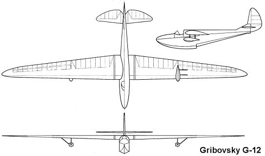

Hello!

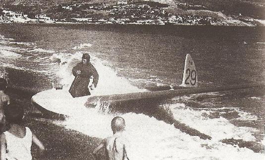

My photo is from book Russian Aviation a pictorial history.
V.K. Gribovsky carried out experiments with gliders taking off and landing on water. One of his hydro-gliders, the G-16, is shown in the bay of Koktebel in 1934.
Regards!
Milan Bodzan [vol]

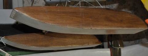

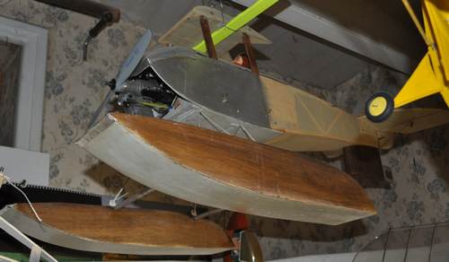

Il est pas mal ce petit avion "Huntington H12"
ce soir je te met une photo de flotteurs adaptés que j'ai sur un
Sopwith de la même époque .
ainsi qu'une copie d'un article de RCM qui à traité ce sujet .

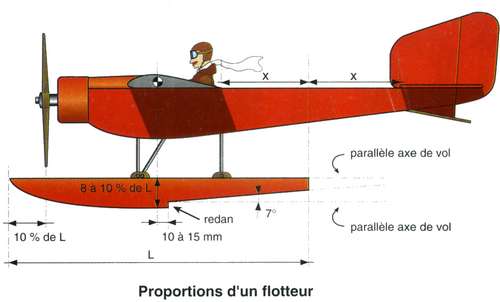

MessagePosté le: 27/11/2009 18:47    Sujet du message: Répondre en citant

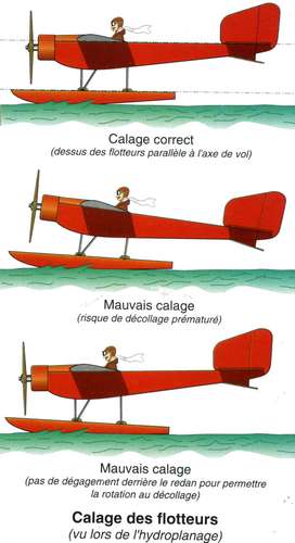

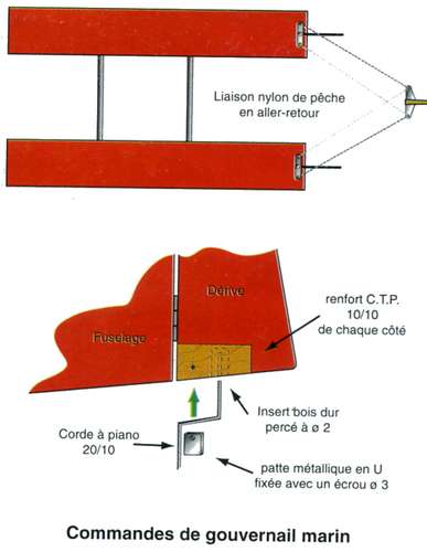

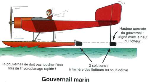

Attention on s'èloigne un peu du planeur Rétro , à la suite de plusieurs demandes voici quelques docs que Vincent pourra écarter plus tard.
Flotteur rétro avec une partie à l'avant et un bloc sous la dérive qui se soulève dès que l'hydravion prends de la vitesse .
Ici les côtes générales pour calculer les flotteurs RCM 192

MessagePosté le: 12/12/2009 23:50    Sujet du message: Répondre en citant
J'ai retrouvé à la salle du club les fameux flotteurs rétro pour des avions style baron Very Happy
Je vous en fais profité Wink
Pour les avoir vu sur différents modèles lors de rencontre ils fonctionnent très bien et glissent super bien sur l'eau contrairement à certains flotteurs plus conventionnels où il vous motoriser fortement par rapport à un modèle terreste Wink
Pour ceux qui ont la vue qui baisse je peux joindre le document plus grand [arf]
Bonne construction
