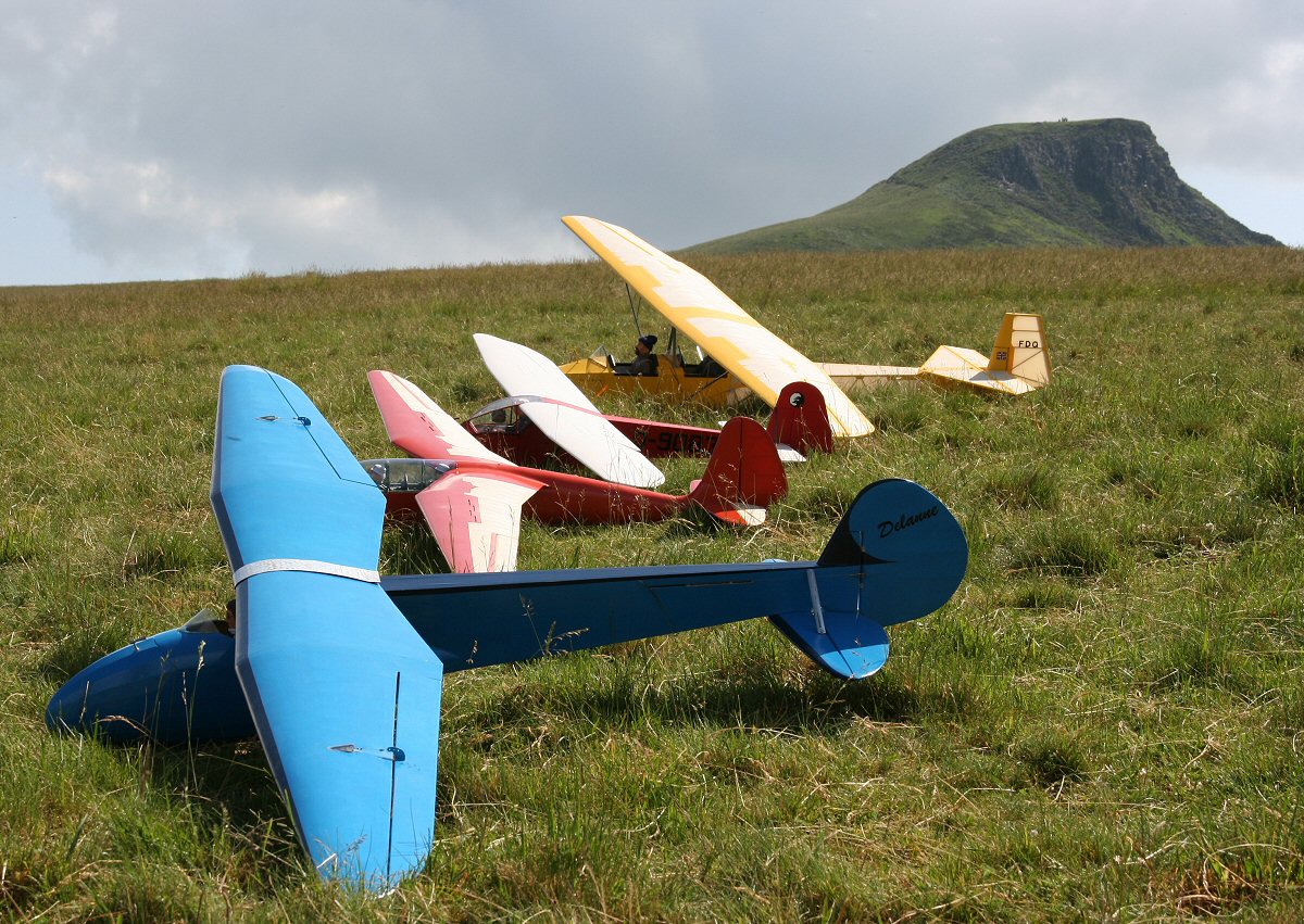

Lebrasseur Apprenti Posteur
Inscrit le: 14 Fév 2006
Localisation: Yvelines
Âge: 71
Posté le: 22/08/2006 08:36 Sujet du message: |
Bonjour ,
Fuselage + stab et dérive marouflés à la soie + enduit nitro + ponçage
Peinture laque glycéro Leroy Merlin au pinceau pour un résultat final satisfaisant .
Premiers tests de vol prévu We prochain ou suivant .
Yves |

loopingfred Incurable Posteur
Inscrit le: 24 Jan 2006
Âge: 50
Posté le: 22/08/2006 08:37 Sujet du message: |
Bonjour a tous,
En parlant du Delanne, c'est une deco reelle ?
Quelqu'un a de la doc sur ce planeur (couleur)...
Je l'aime bien ce planeur...
Fred
