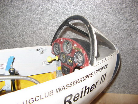

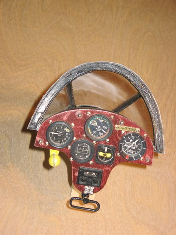

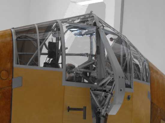

MessagePosté le: 06/12/2008 09:42    Sujet du message: Répondre en citant
RetroplReihHorten-3.doc 07,12,2008
Hallo
Ich muss mich für einen argen Fehler entschuldigen. Das Cockpit- Foto ist tatsächlich vom Original auf der Wasserkuppe. Ich war das erste mal schon während des Baus dort und durfte fotografieren. Ingesamt habe ich etwa 80 brauchbare Bilder. Ein Teil von mir, der Rest aus einer Fotoserie, alle als Papierabzüge. Meine Bilder vom Bau des Modells sind alle digital abgelegt. Als einziges Bild vom Original dazwischen das Cockpitbild. Warum Weiß ich nach ca. 4 Jahren nicht mehr. Weil es so schön scharf war habe ich es verwendet ohne lang nachzusehen. Erst nach meiner Anmerkung zum Schalter habe ich meine blöden Fehler bemerkt und mich sehr geärgert. Heute habe ich dann gleich neue Fotos vom Modell gemacht. Das Beste im Anhang, der Reiher hat natürlich inzwischen Gebrauchsspuren obwohl ich das gute Stück selten fliege. Nochmals es tut mir sehr Leid, dafür biete ich meine Unterlagen gerne zur eventuellen Verwendung an.
Adolf Stärk/ Reiher III

Ähhhh ich hab da so ne Frage Confused
Ist das vorletzte Bild von Vorbild oder aus deinem Modell [humm]

MessagePosté le: 06/12/2008 21:11    Sujet du message: Répondre en citant
Hallo,
Das Cockpit sieht auf dem Foto besser aus als im Modell . Gebaut habe ich es nach Fotos vom Nachbau des Reihers auf der Wasserkuppe mit Teilen meist aus der Bastelkiste. Die Schraube im Knüppel ist übrigens verlängert bis zum Empfänger Ein/Aus Schalter unter dem Sitz.
Grüße Adolf

Hier mal ein vergleich Horten IV in Oberschleißheim das Mittelstück von unten.

Vielen Dank für das Foto, in meiner Sammlung die ich bei wiederholten Besuchen gemacht habe fehlt dieser Blickwinkel. Wollte u. werde gelegentlich wieder hinfahren. Sind la von mir nur 95 km. Wenn jemand Details benötigt Bitte melden. Die Holmanschlüsse will ich wie bei meinem Reiher machen. Allerdings mit Bolzen von oben und unten.
